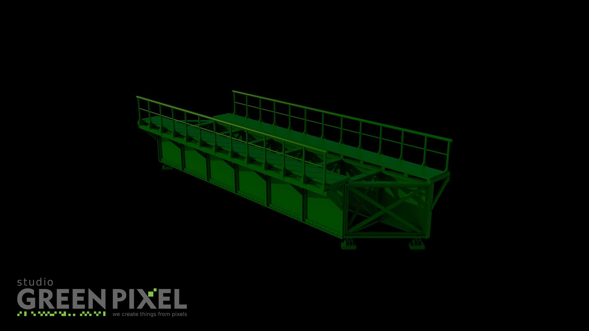

da otvorim i ovu temu. Kao sto sam vec napisao, maketa koju pocinjem ce tehnicki biti jako jednostavna. Uglavnom se zelim baviti terenom i tu postici maksimalni realizam koliko mogu.

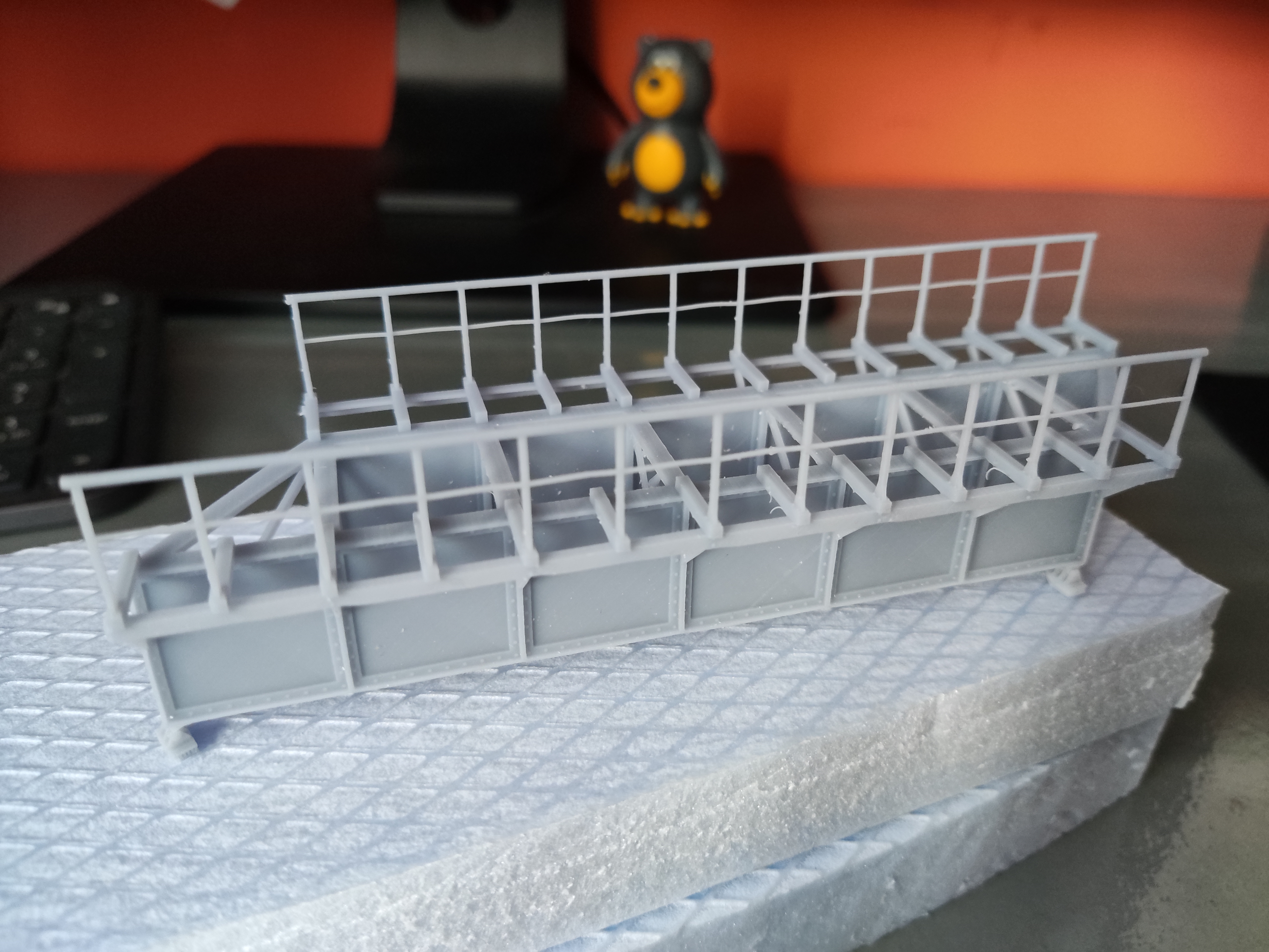

Prilozeni rendovi su izgled malog zeljeznog mosta projektovanog i pripremljenog za 3D print. Iskreno ni sam ne znam kako ce ispasti jer do sad nisam printao nista ovako kompleksno.
Duzina mosta je cca 13cm. Ispod mosta ce prolaziti cesta za Faller CS a nosace mosta cu napraviti od stirodura.
Kuckamo se dalje kad uspijem zavrsiti ovaj most.

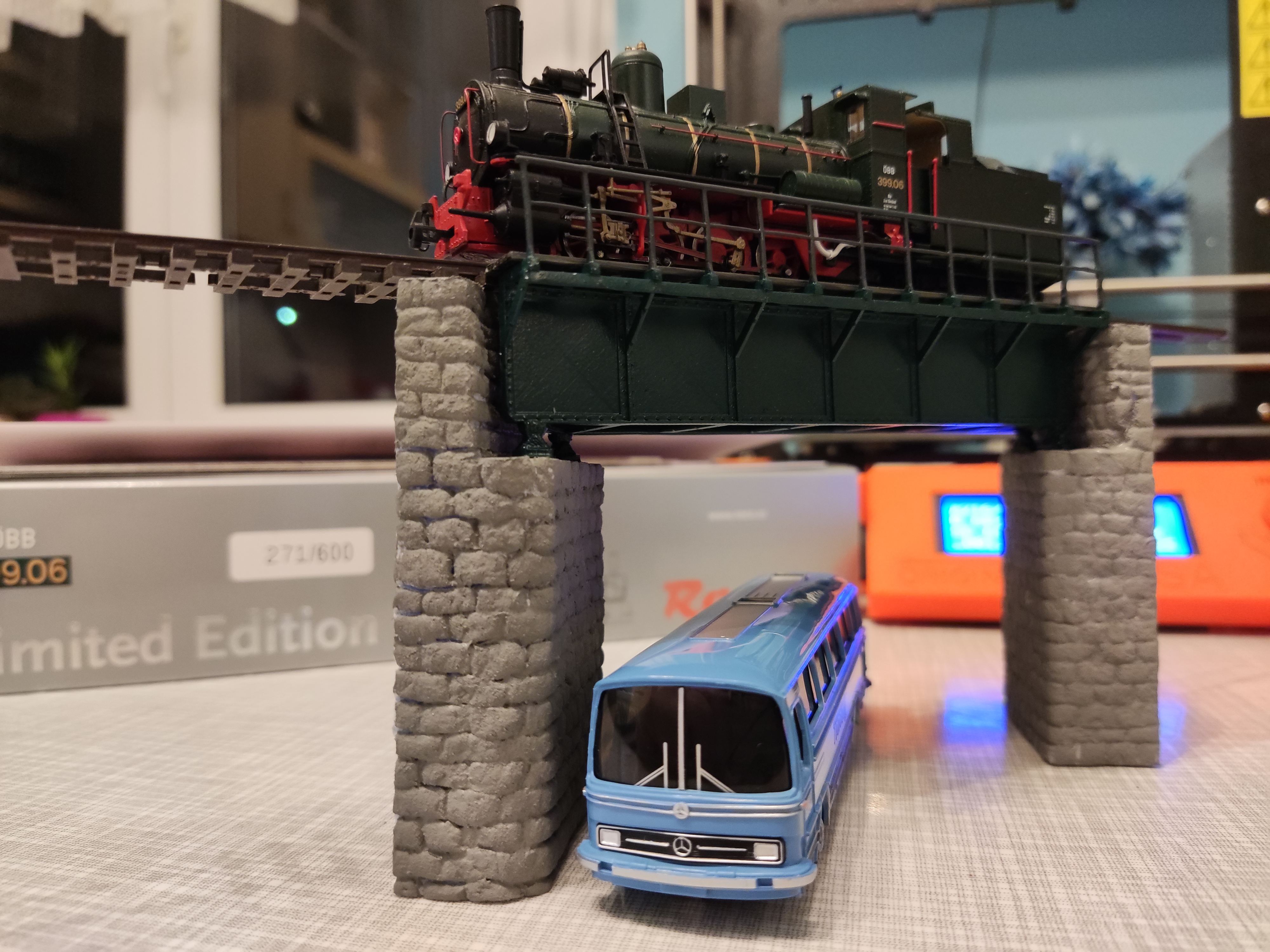

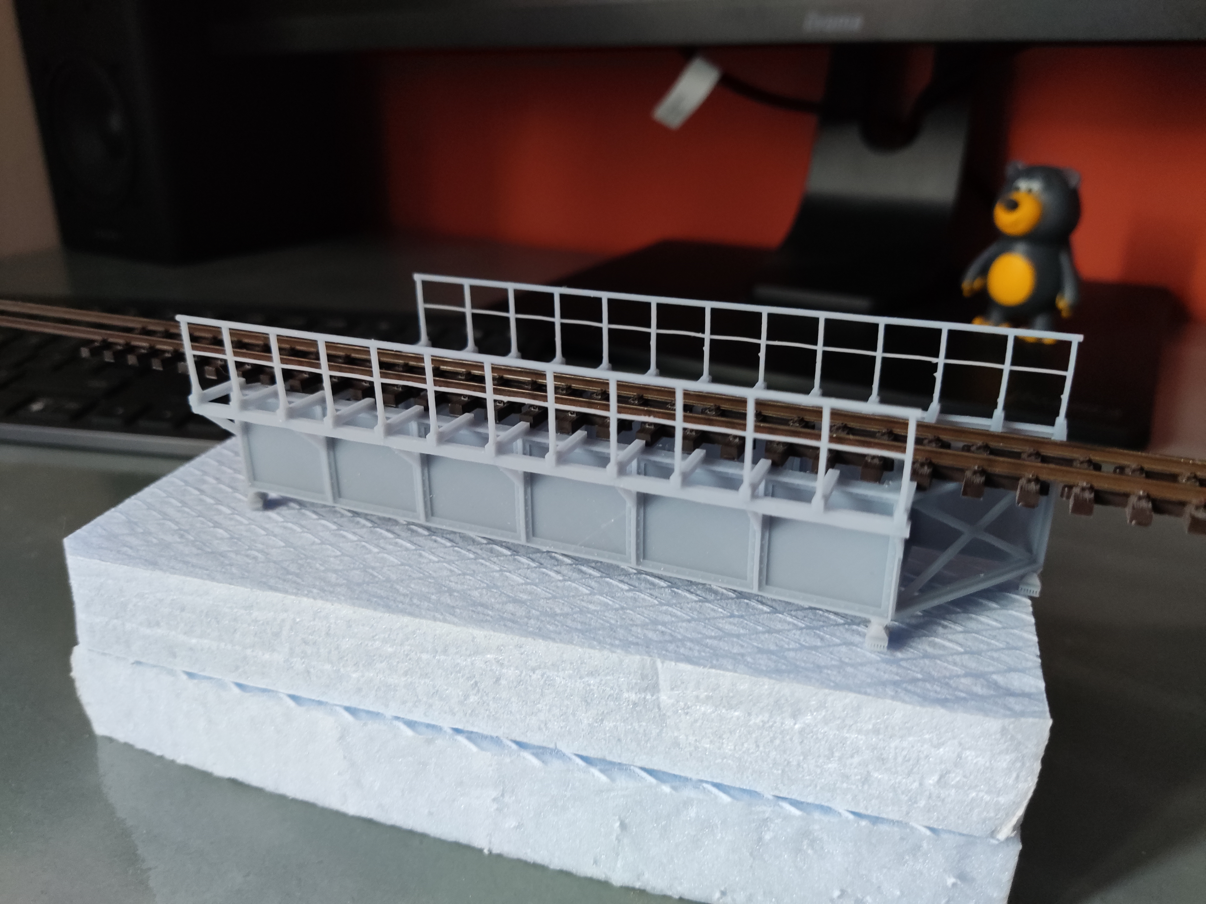

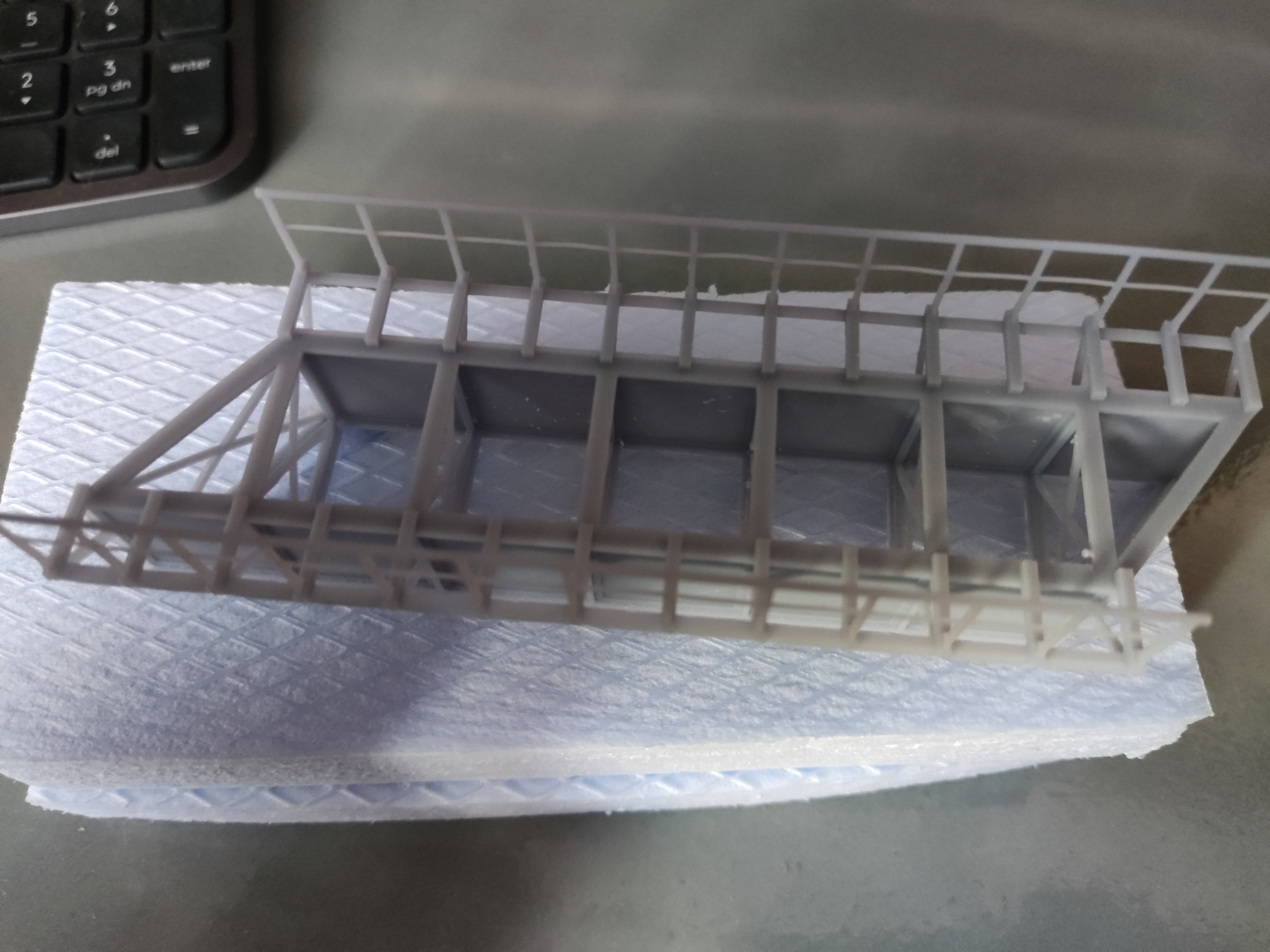

Mislim da je ovo dobro ispalo. Sad pod UV, pa primer za plastiku i spricanje. Pjesacke staze ce biti od furnira 1mm, rezanog u "daske".

Most i nosaci gotovi. Sad patiniranje.

Location: Sarajevo

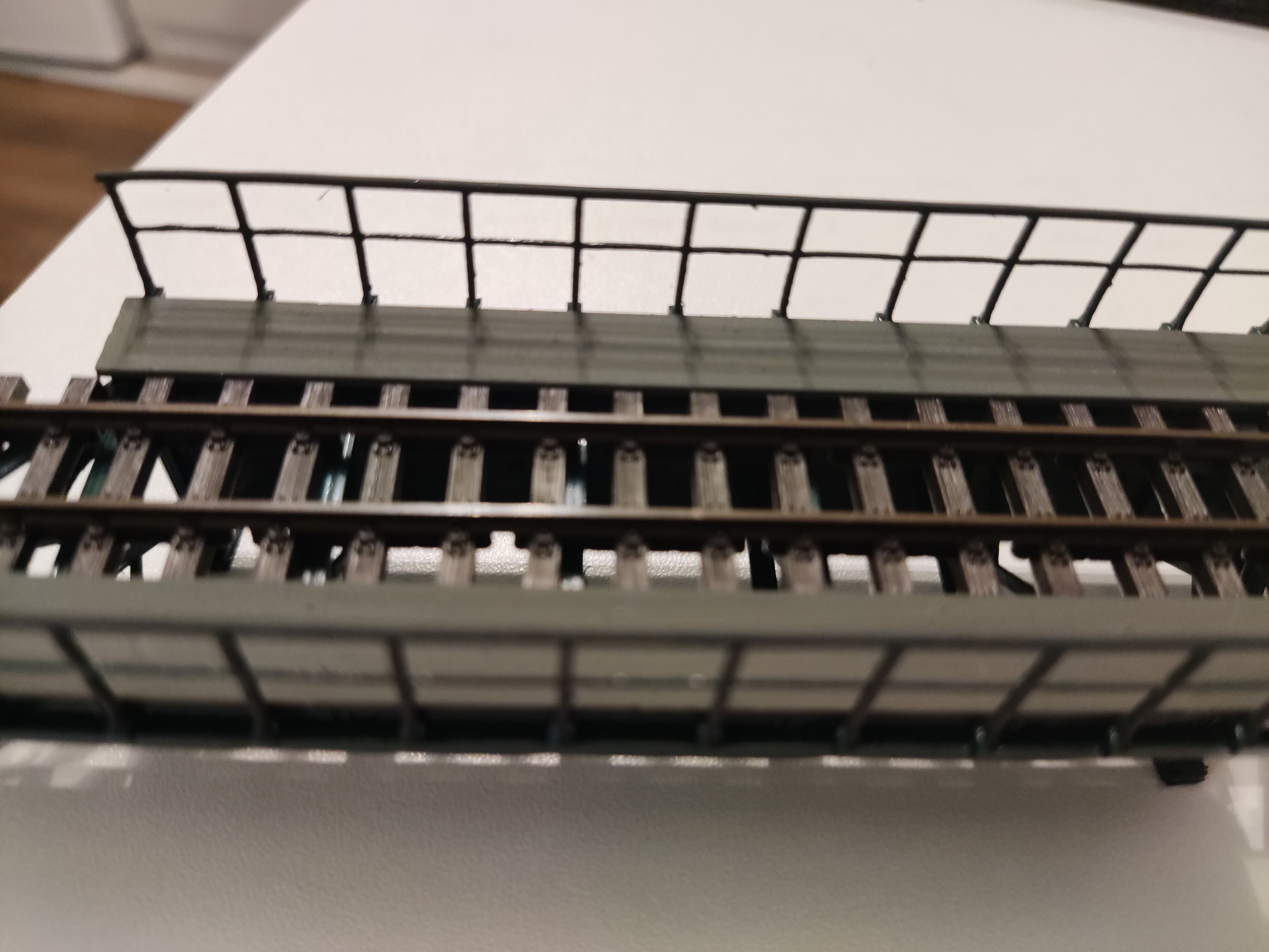

imaju daske ali sam stavio premalen
displacement map u 3D-u pa mi printer nije izvukao, sad sam skontao kolika mora biti dubina, ali nema veze, furnirom 0,6 mm cu ih odraditi i poljepiti preko ovog, efekat ce biti jos bolji kad se patinira.

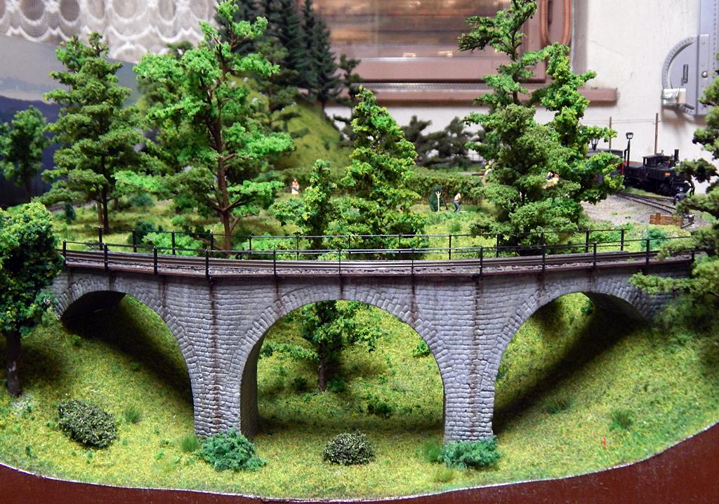

Da,
baš to sam i ja napravio na Parancani
:happy-smileyflower:
i gotov
