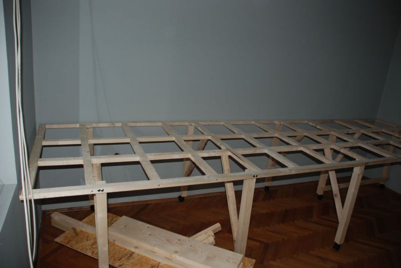

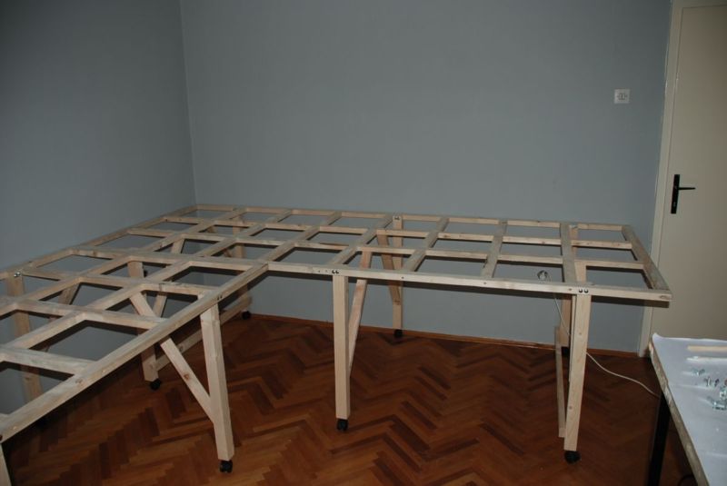

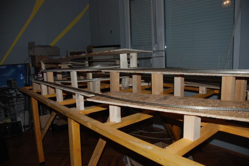

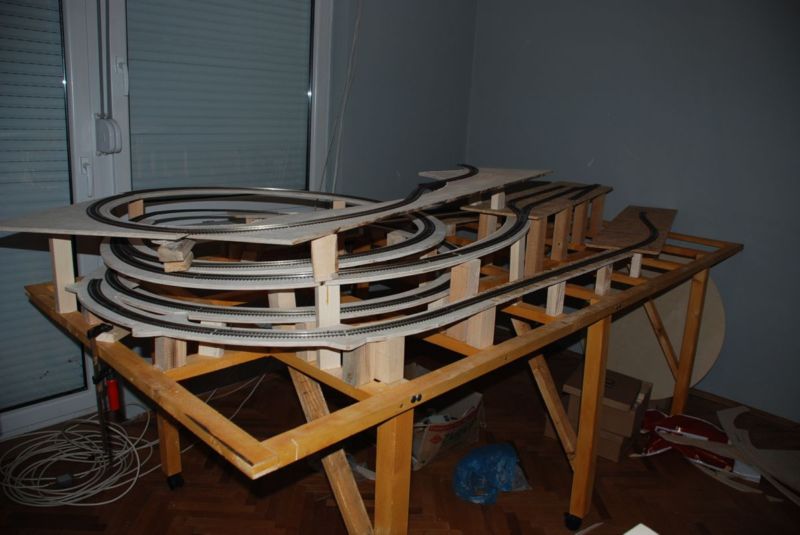

Pre oko 2 meseca poceo sam sa izradom maketu. Rostilj je uradjen iz dva dela koje cu spojiti kad ih zavrsim, jer ne mogu prici sa svih strana maketi.

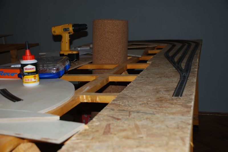

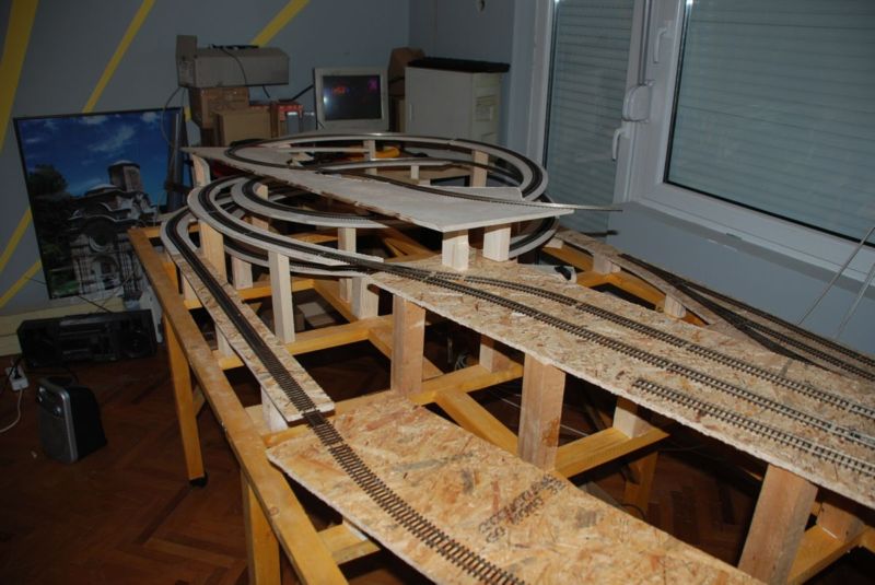

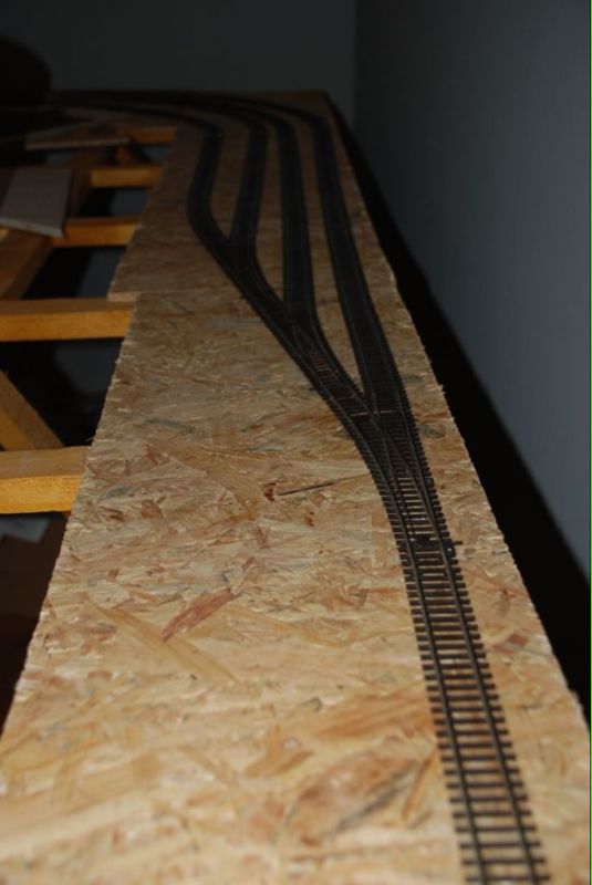

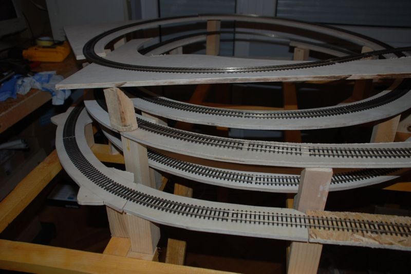

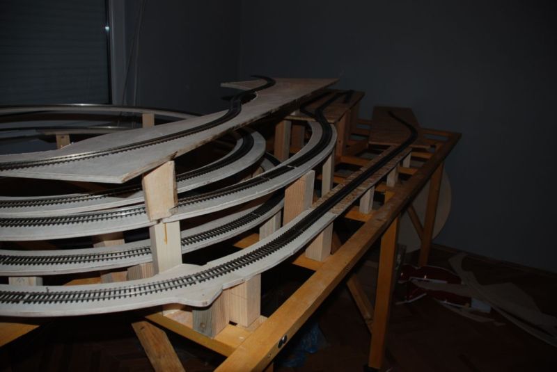

Rostilj sam premazao osnovnom zastitom za drvo i poceo sa postavljanjem ploca na rostilj.

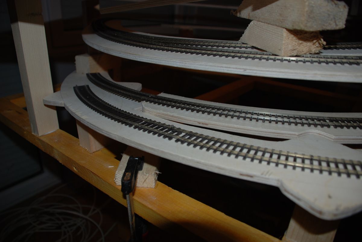

PostPosted: 17 Jan 2013, 09:40
Joined: 17 Nov 2012, 12:18
Posts: 10

Hvala obojici na pohvalama.

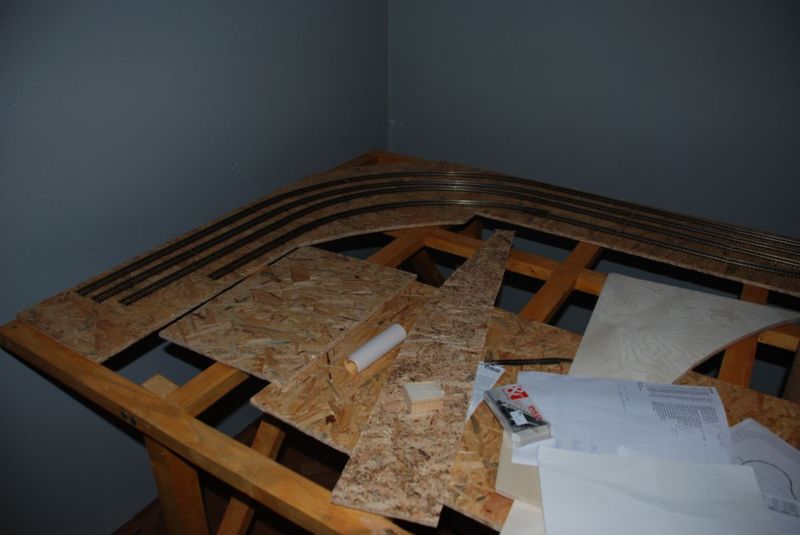

Nadam se da ce OSB ploca, koju stavljam na ravne delove dobro podneti vlagu od gipsarskih radova.
hm, da. Gipsani radovi ? Hoce li toga biti puno ili ces samo krpati tu i tamo koju rupu.? Tamo gdje si pilio oesbejku, tamo ce sigurno uci malo vlage. Na netaknutom djelu sumnjam da bi moglo biti problema. A da probas nanjeti gipsa na jednu i drugu povrsinu ?
Mozda saznas nesto vise nego sto se sada zna.

Nanecu gips na neko parce, pa cu videti, a tamo gde sam sekao preci cu sa "lakom" - osnovnom zastitom za drvo, kao sto sam premazao rostilj.
Cvece i autograme :lol: nakon zavrsetka cele makete. :digg
