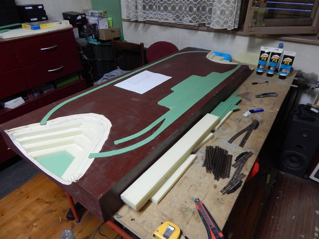

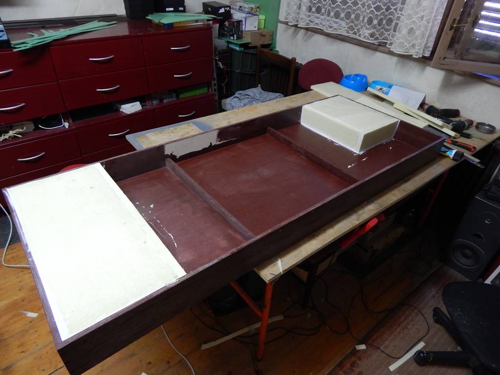

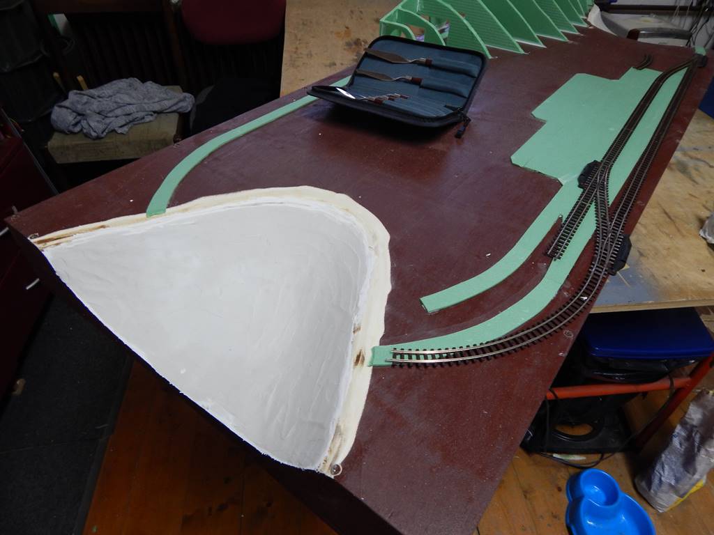

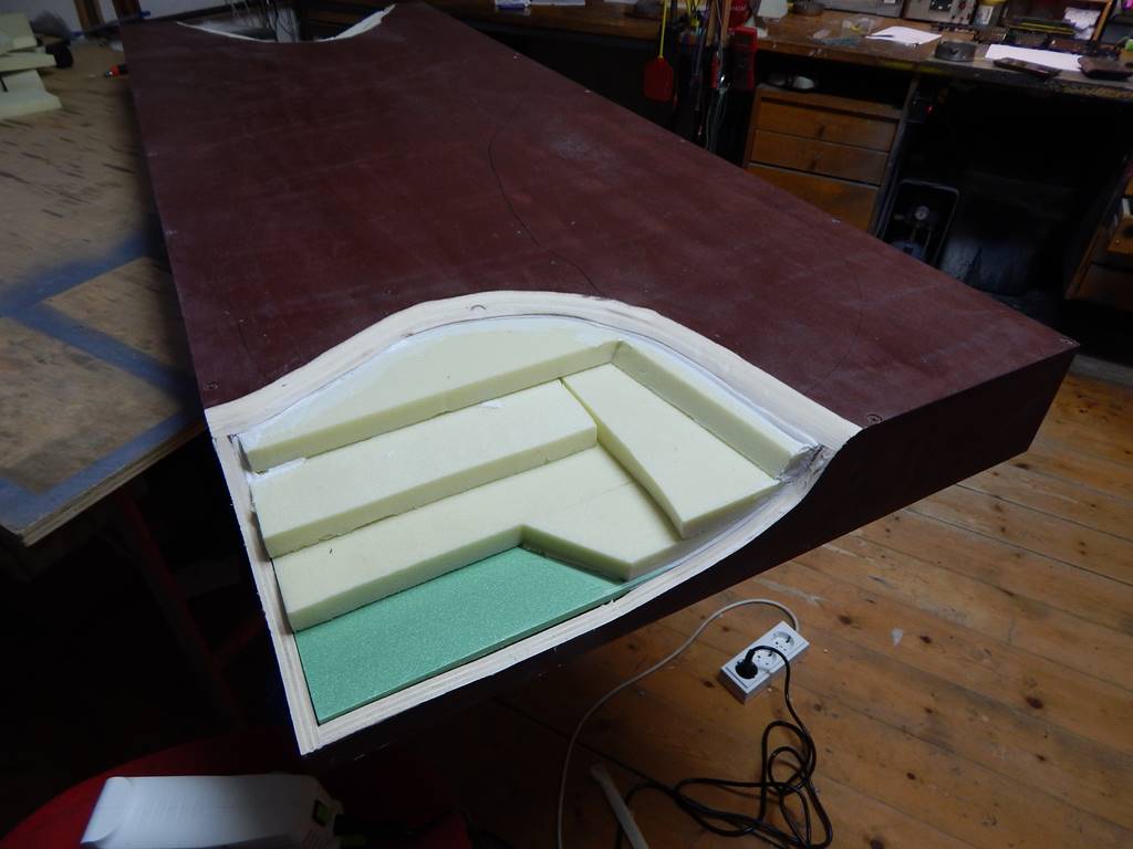

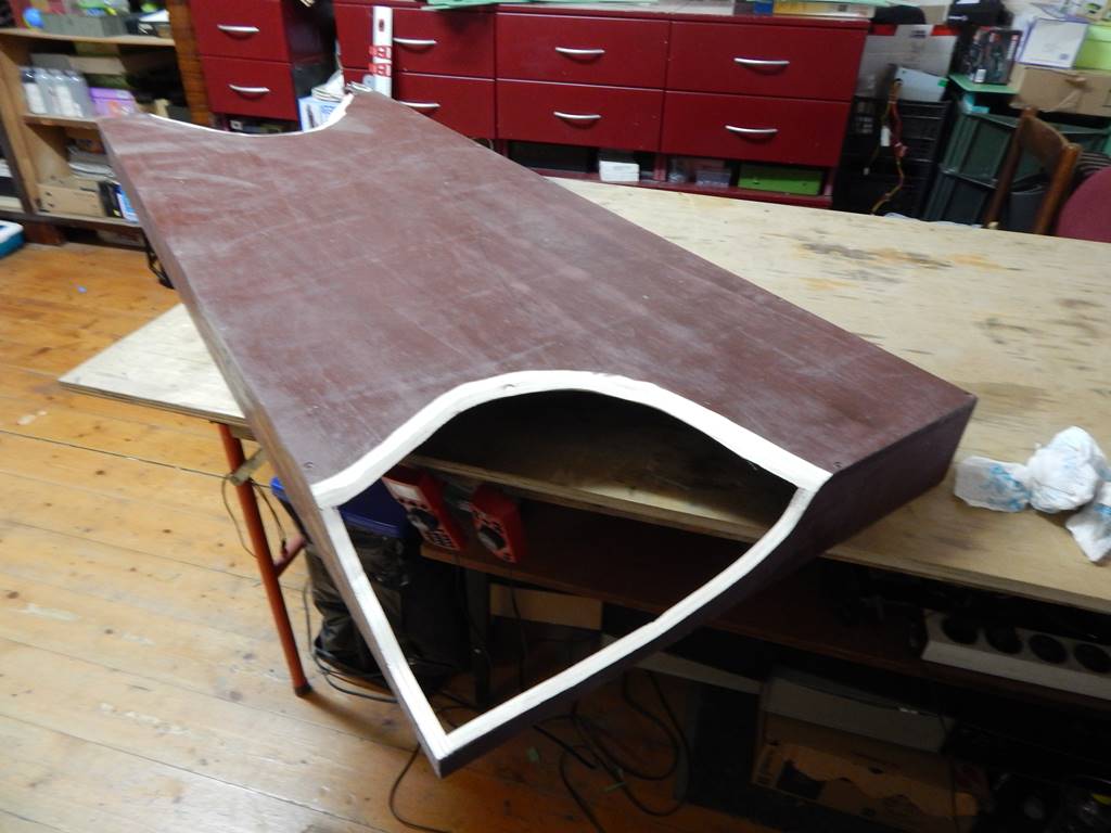

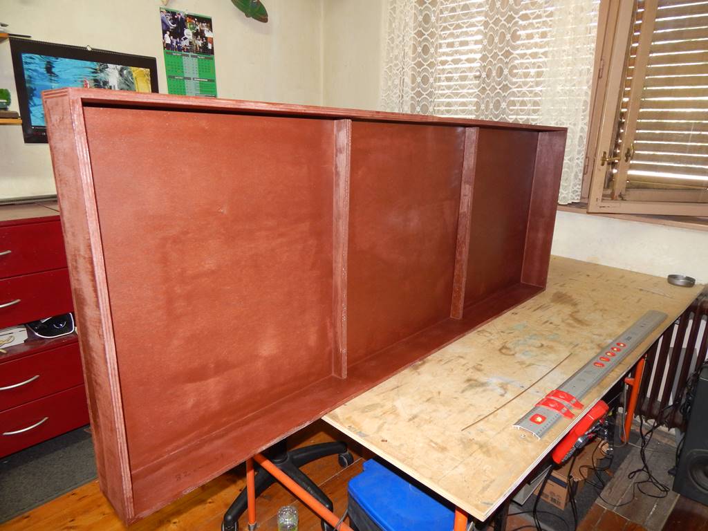

ovak je počelo,kutija iz šper ploče 12mm

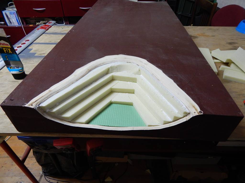

izrez za dolinu

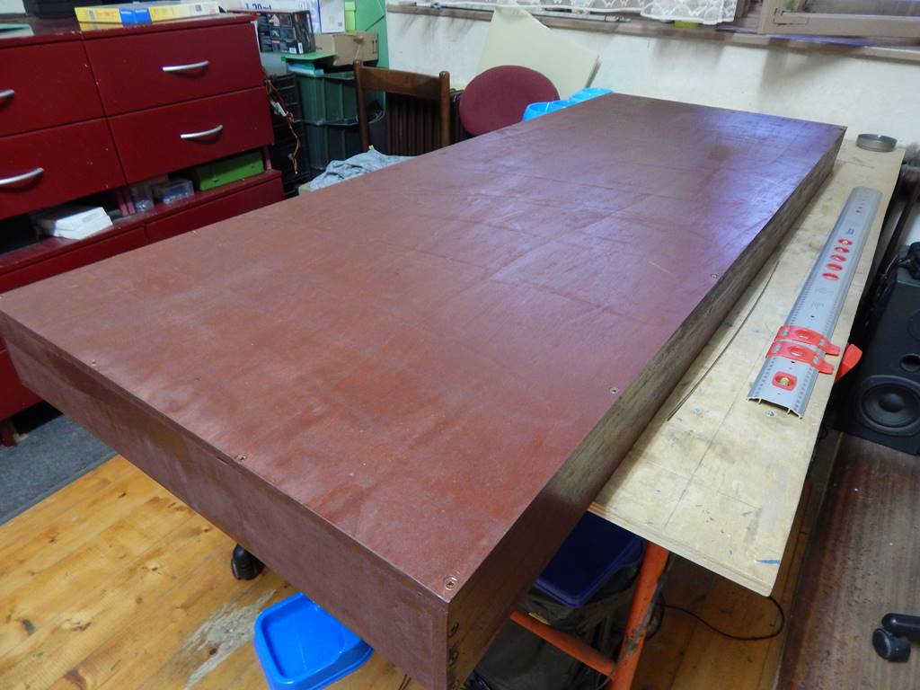

sve to je bilo zapunjeno sa stiroburom

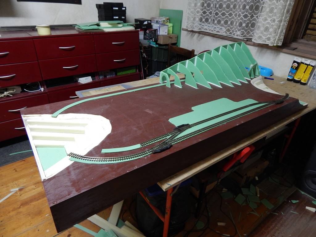

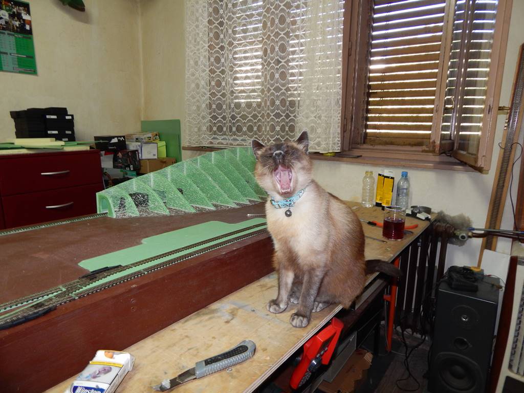

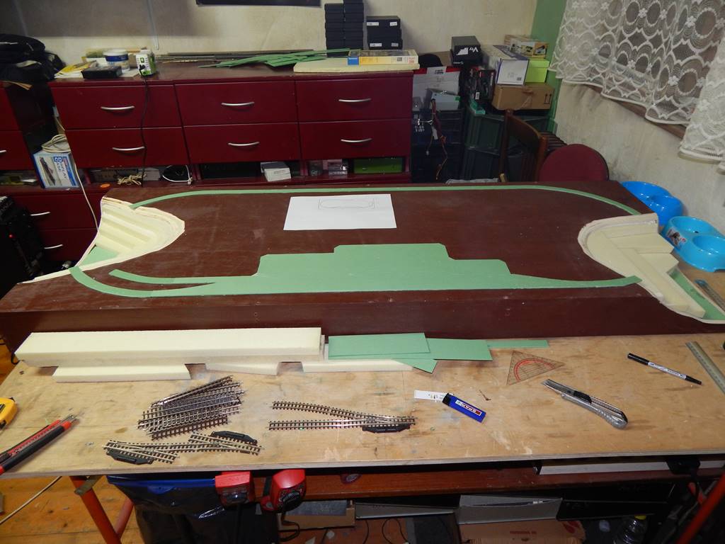

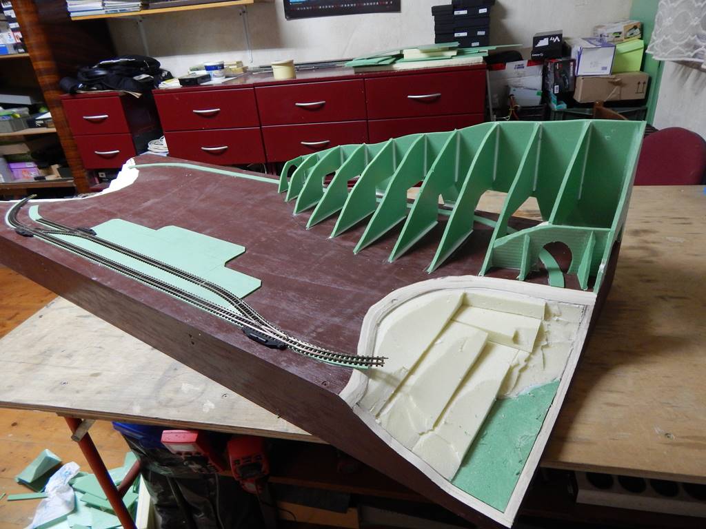

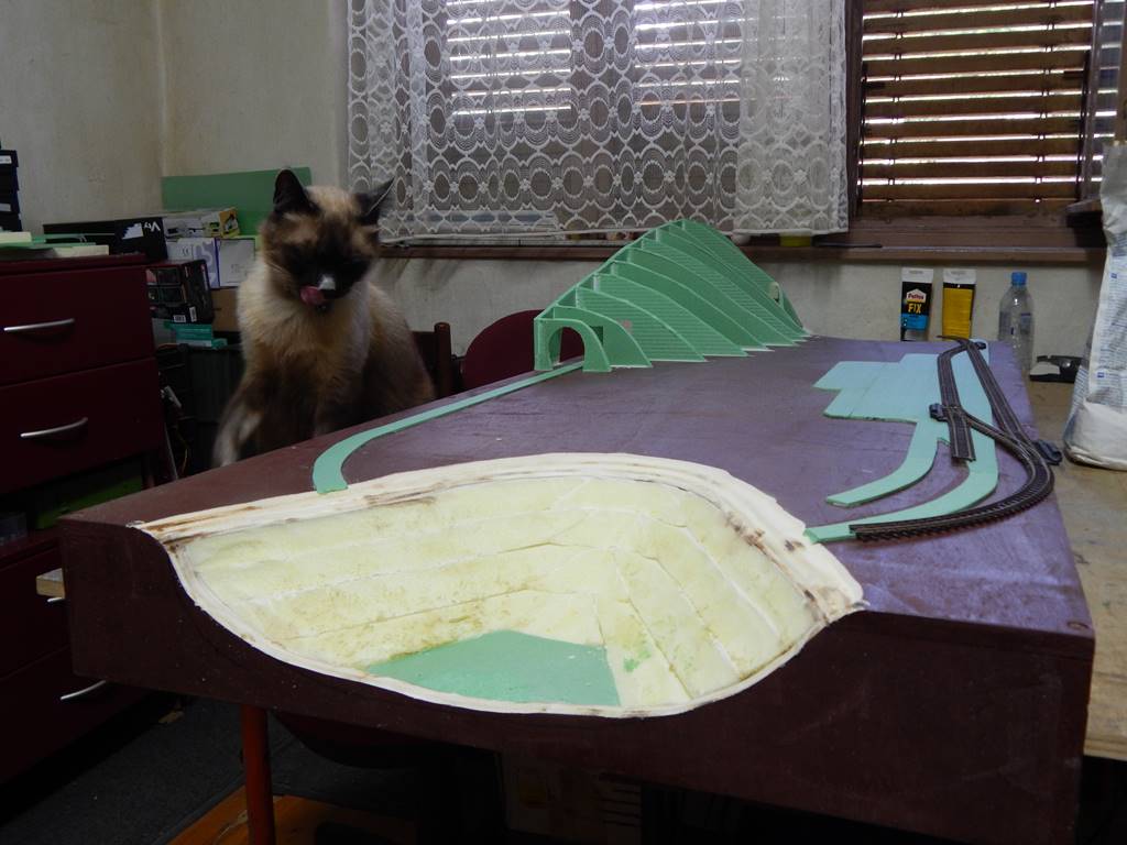

postavljanje trase
i breg sa tunelom
malo bliže
her nadzorni i obrušeni stirodur
i druga strana

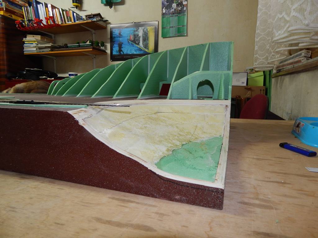

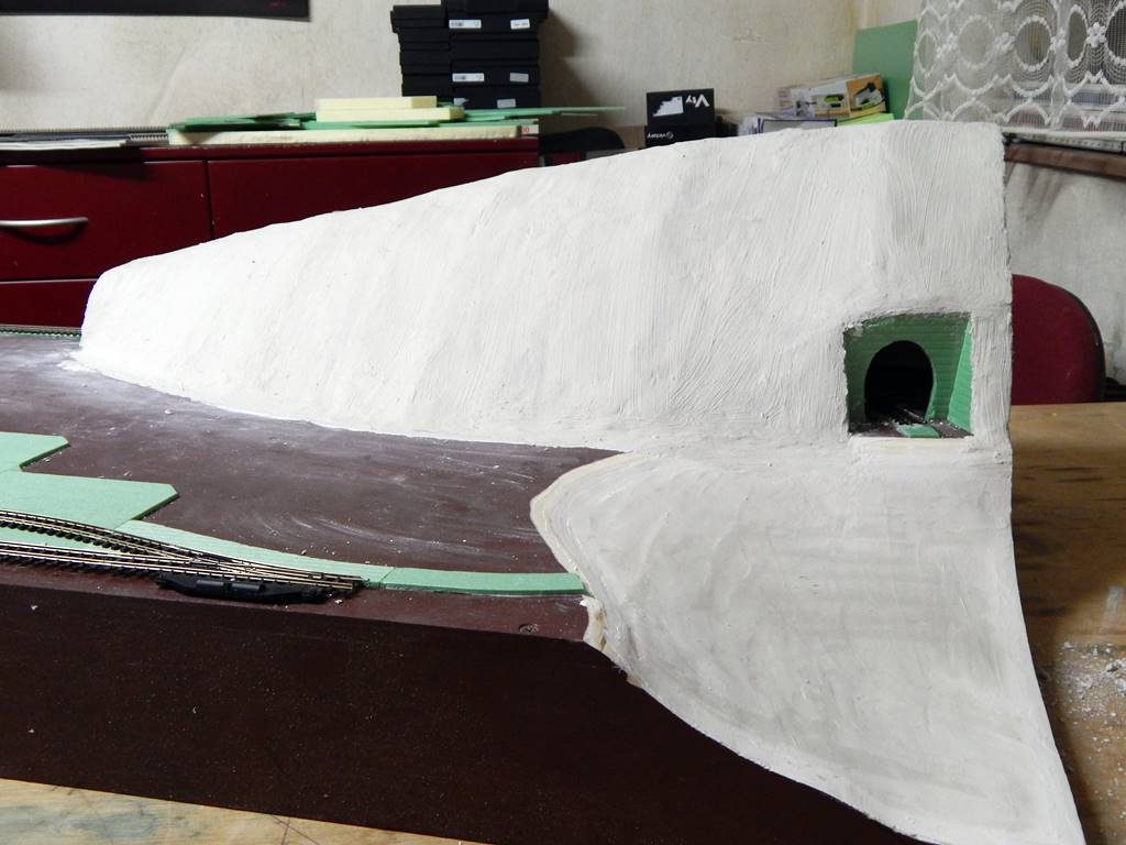

onda je počelo gipsanje,ali sve u nadzoru obijice
i zagipsano sa jedne
i druge strane
nastavlja se.....

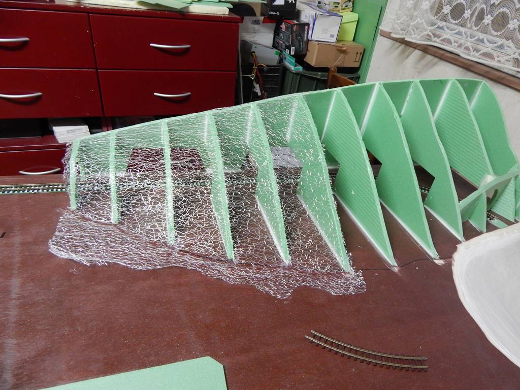

skoro sam zaboravil dati šinju u tunel prije montaže mreže na breg
postavljanje mreže
fiksirano sa pištolom na vruču plastiku (ne topi se stirodur)
mreža postavljena ali bez nadzora nejde

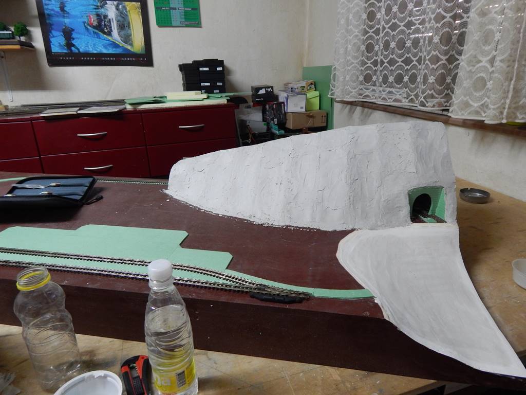

onda je počelo gipsanje sa običnim gipsom za eletričare da brzo strdi
onda je trebalo malo pohoblit taj gips jer se brzo radilo,
pa se soš jedanput premazalo sa drugim gipsom koji duže suši

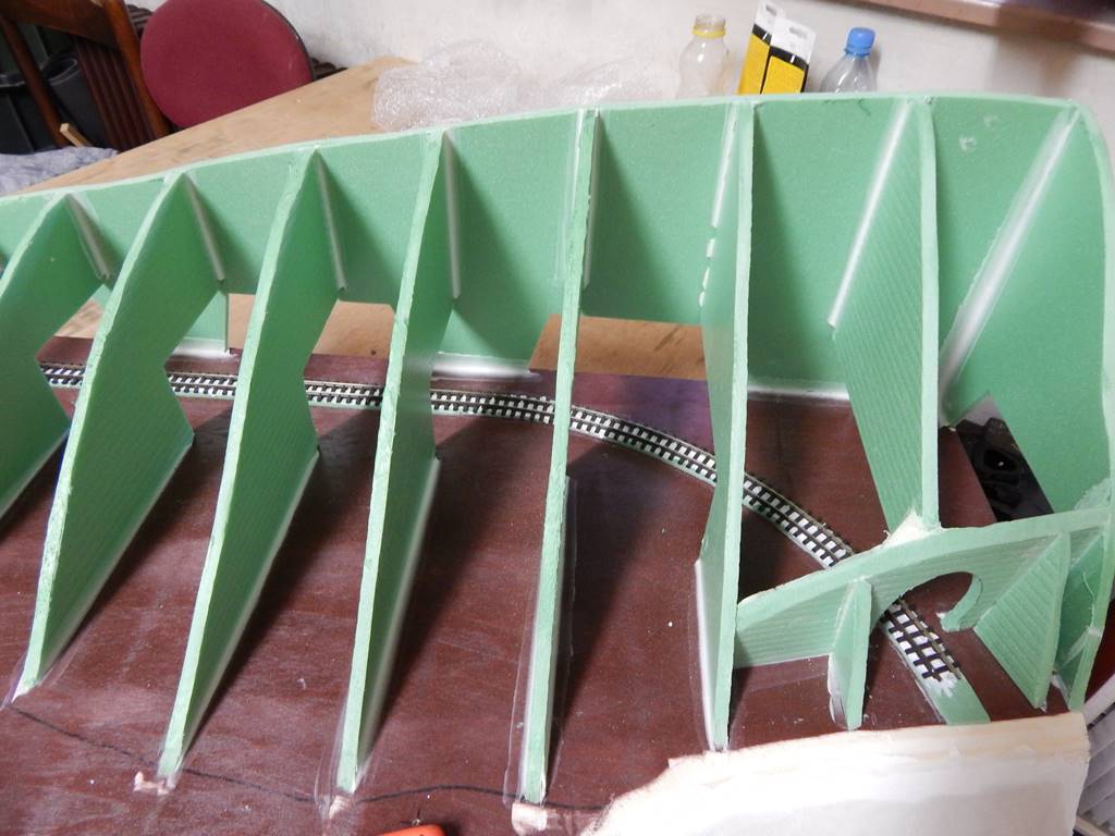

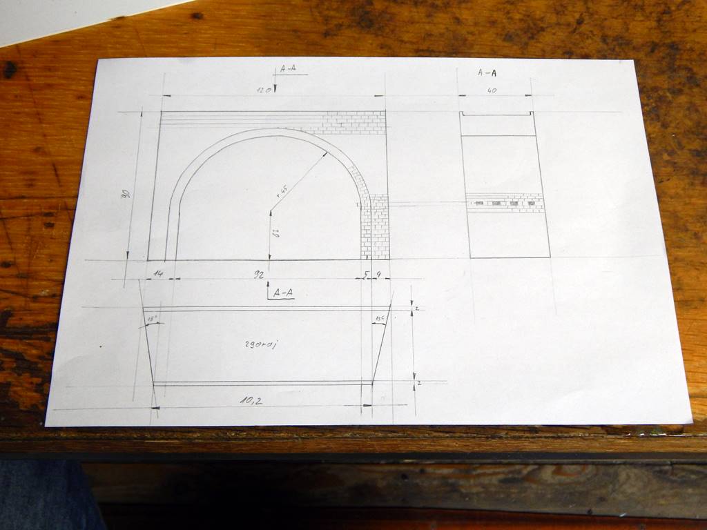

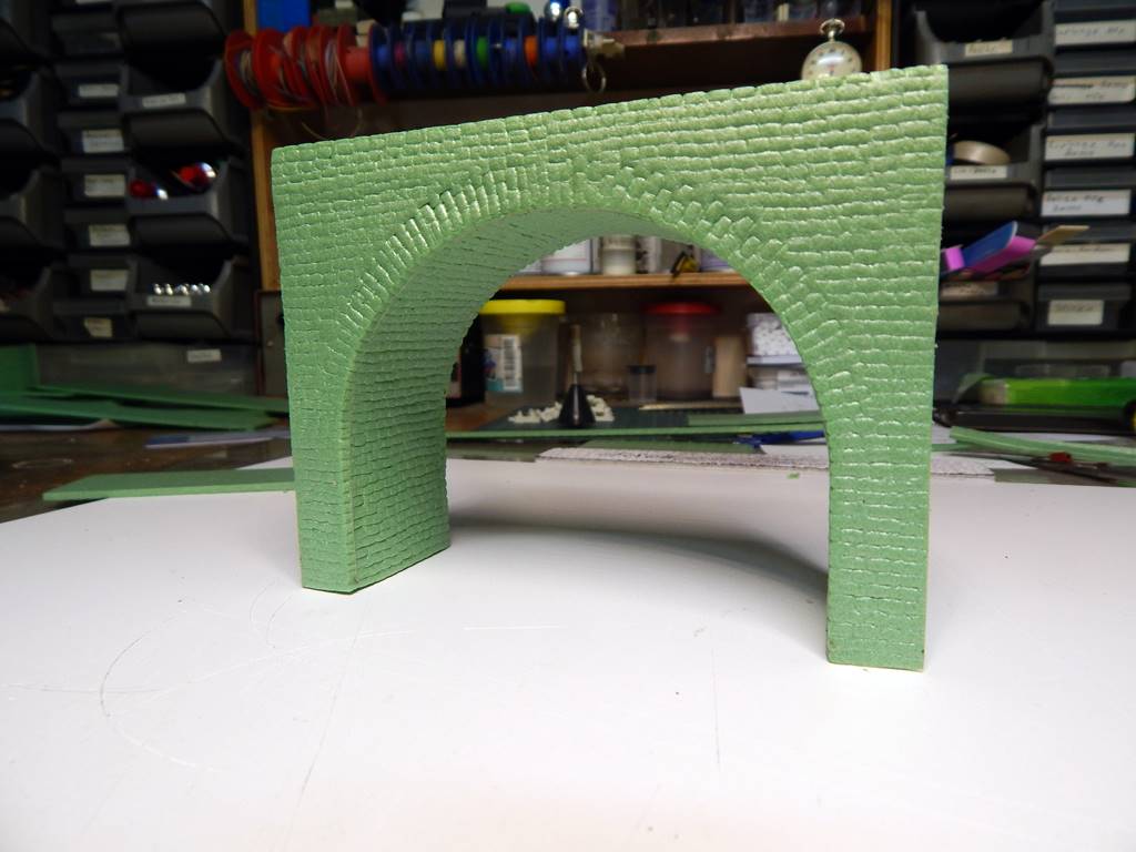

danas izradnja viadukta,prvo sve na papiru

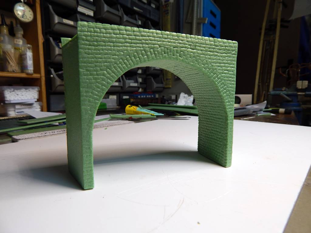

pa ajd u posel,napravljeno iz stirodura
svaki cigel je posebno utisnut

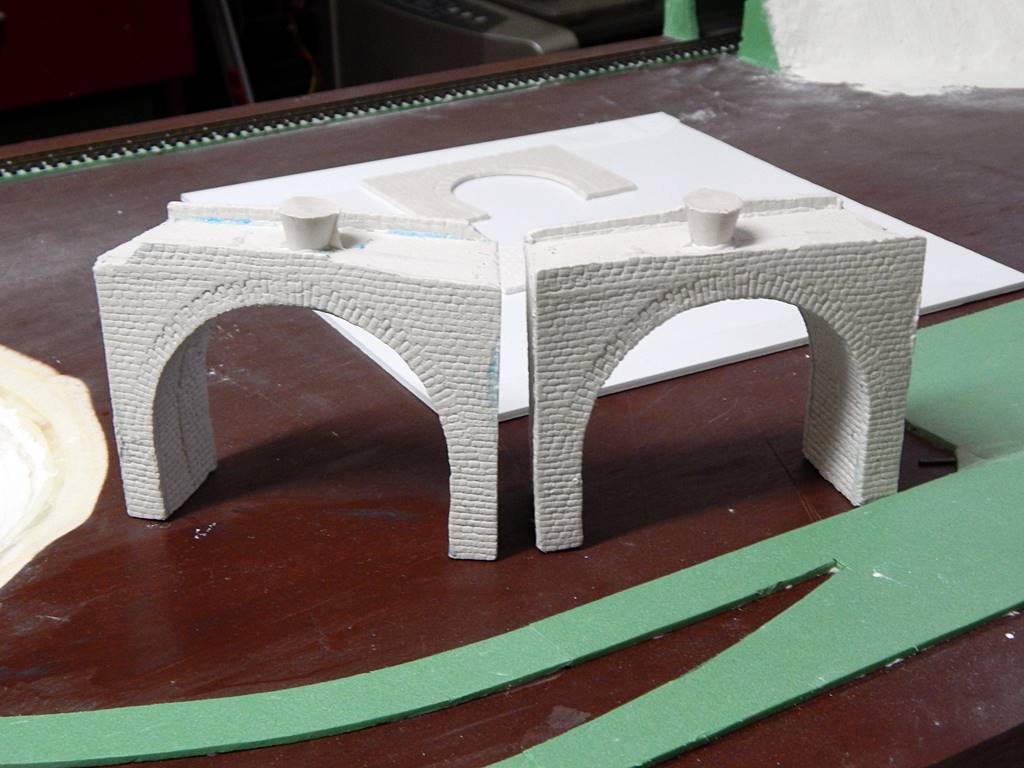

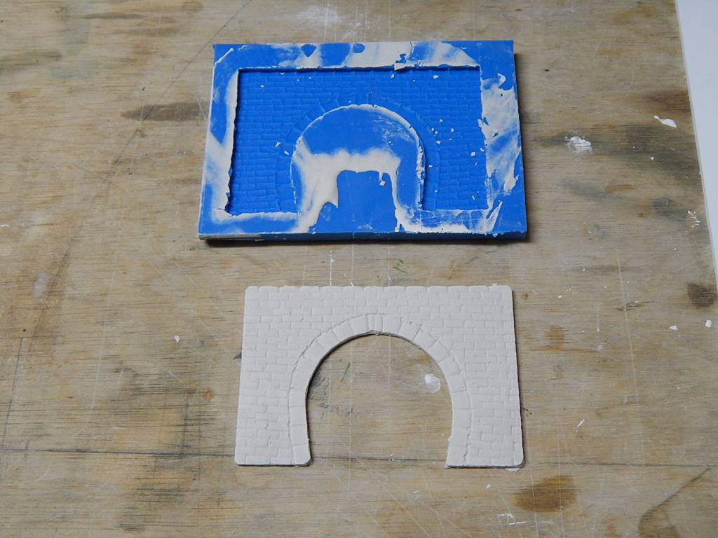

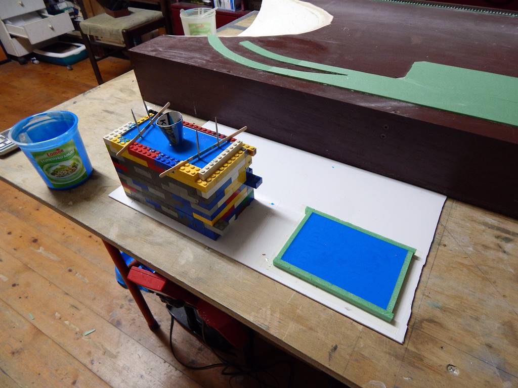

i na kraju u kalup,i portal za tunel je pripramljen
i zalivanje sa masom

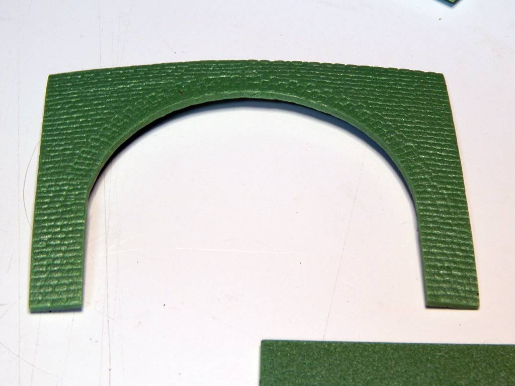

a sutra odlivanje iz gipsa gotove modele
do tada LP Sini
PostPosted: 18 Jul 2017, 12:46
Posts: 3411
Prvi pokušaji
na viaduktu treba malo korigirat luftere jer se neče dobro izlit rub
inače sve kak sam si zamislil je ok

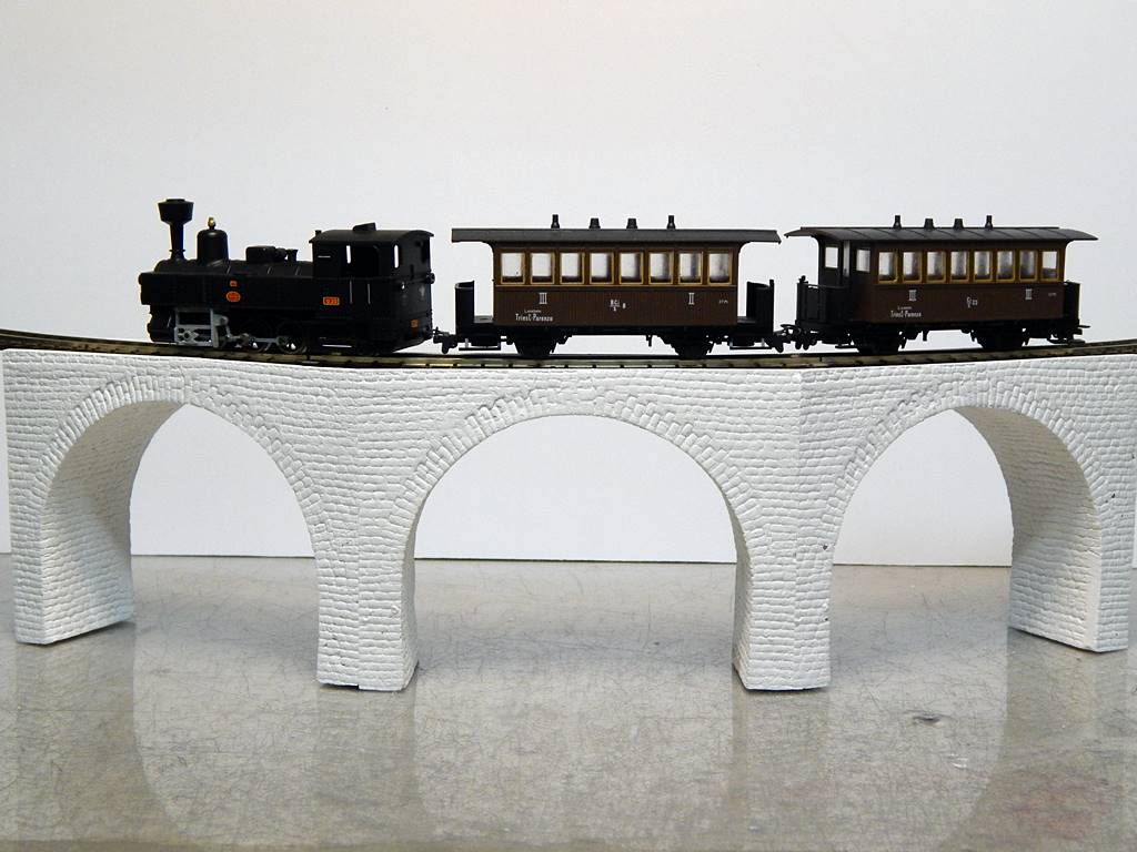

PostPosted: 21 Jul 2017, 18:46
Posts: 3411
prvi viadukt je napravljen
sad ga treba upasat na dioramu

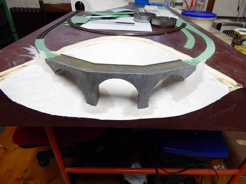

PostPosted: 22 Jul 2017, 16:54

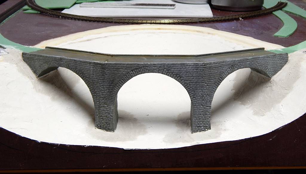

Posts: 3411
viadukt upasan,obojan i postaran
a sad malo na tunlske portale i na drugi viadukt
