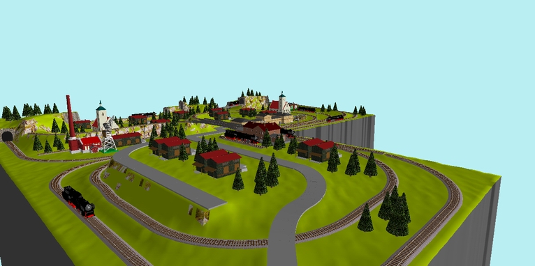

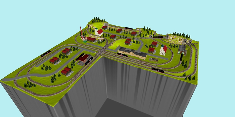

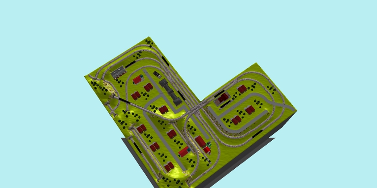

U ovaj hobiju prvi put sam se upustio pre 4meseca kao HO predstavnik i izradio par objekata u tom merilu. Međutim vrlo brzo sam shvatio da maketu kakvu zelim napraviti ne moze da stane u prostor koji sam joj namenio. Zbog toga sam rasprodao sve vozove vagone i šinski materijal koji sam kupio i preorjentisao se na N merilo. Kupio sam izvestan broj lokomotiva i vagona i počeo sa izradom objekata za maketu(stanice, kuće)u planu imam još 10 objekata da isprojektujem ali polako. Pokazacu vam sta sam do sada uradio i u kom se pravcu kreće moj rad. Za početak vam predstavljam moju buduću maketu u WT. Dimenzija je 180*180 po dužim stranama ima dva nezavisna kruga šina i biće visine 17-18cm. Neke stvari sam karikirao u WT jer imam slabu verziju sa jako malo pratećih objekata. Gde god vidite spojene kuće biće jedna velika lepa približno tih dimenzija. Lokomotiva koja stoji ispred garaže stoji na budućoj ranžirnoj stanici koja će se kretati levo desno. Stanice su radjene prema merama nekih od naših najlepših stanica Kraljevo,Mala Krsna, Knjaževac sa malim izmenama u fasadi.
Nego hajmo polako redom kako je šta nastajalo iz moje male rucne radionice.

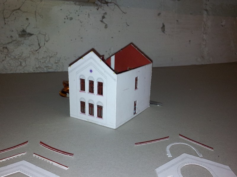

Evo i slika glavne stanice, prve makete radjene u mojoj maloj radionici u N pošto sam ovakvu maketu radio i u HO (slika 5). Maketa je radjena od hamera iz više slojeva lepljenog jedan preko drugog zbog krutosti i dubine. Prednosti u odnosu na lepenku su što nema farbanja pod uslovom da nadjes hamer nijanse koja ti najviše odgovara. Ja sam za sad našao u preko 30-40 boja pa kombinujem. Ima kada beli ili neki hamer u boji pustam kroz kolor štampač radi nekih detanja koji mi trebaju. Ako koga interesuje postupak izrade imam neke slike pa cu postaviti, mada cu ceo postupak na nekoj od maketa slikati od početka do kraja.

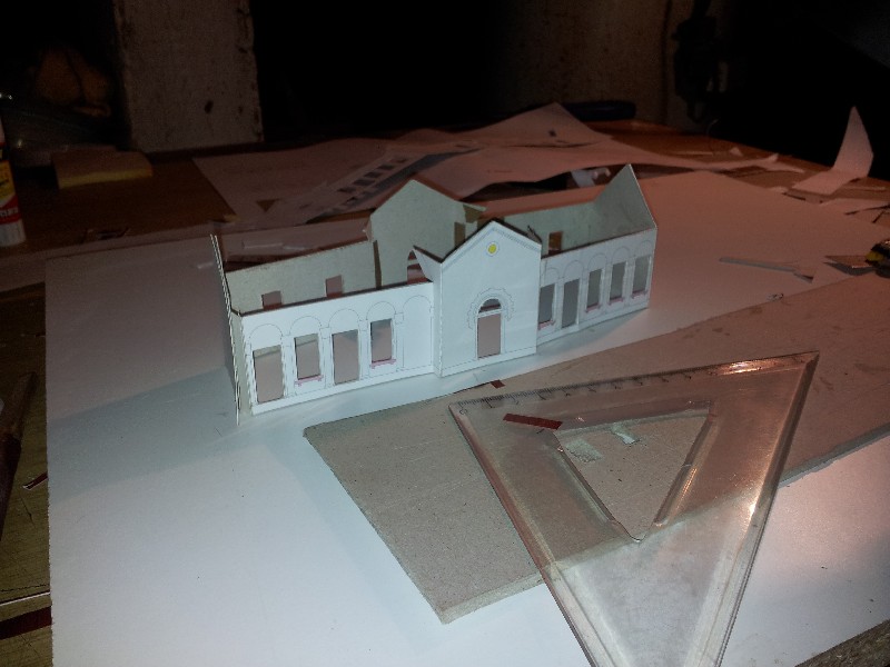

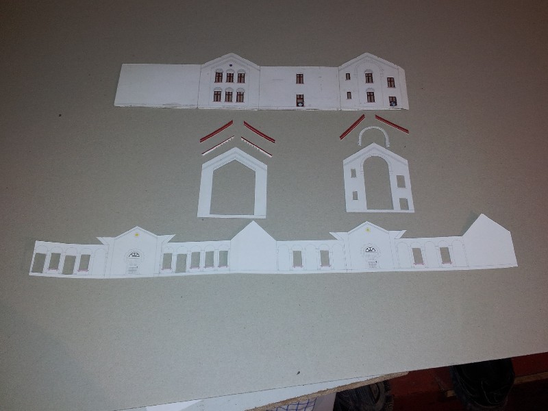

Evo postupka mada nije potpun od početka do kraja. Ma da za početak evo otprilike kako se to radi. Obećavam kad počnem sa izradom neke od novih zgrada slikaću svaki segment priče i okačiti.postupak ide otprilike ovako:
File comment: Iseču se odštampani komadadi i odstrane nepotrenbi delovi. Posle sečenja to izgleda otprilike ovako
File comment: odštampaju se prozori i iseču mesta gde dolaze stakla. U ovom slučaju to nije lepljena je traka po foliji što je teži i lošiji način izrade
File comment: dve bele unutrašnje (podsuknje)zalepiti drvofiksom jednu preko druge.
File comment: spojiti ih u celinu i iseći od lepenke pod i plafone koje umetnete unutarmakete čime dobijete krutost
File comment: Kao u koraku 4
File comment: isečena lica nalepiti preko belih čime dobijete završni izgled

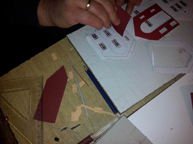

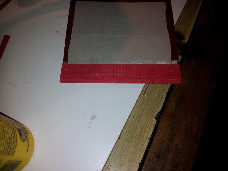

File comment: iseći krov i opšiti ga nekim samolepivim papirom u boji i početi sa lepljenjek krova. Postoji rebrasti papir koji još bolje imitira krova ali to u nekoj od narednih maketa
File comment: Kao u predhodnom koraku

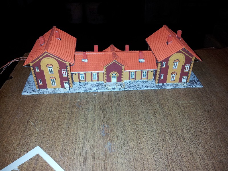

I evo kako to na kraju izgleda ovo je bila jedna TT maketa koju sam radi za svoju dusu i planiram je nositi na posao nisam joj lepio krovove jer tada nije bilo gotovo osvetljenje. Nju sam još malo doterao posle ovoga ali nisam slikao. Izvinjavam se sto postupak ide naopako ali nikako da naviknem da je prva slika koju postavim ustvari poslednja. Fale još neki koraci ali to su sitnice.
Ako ko ima nekih pitanja neka piše pojasnicu mu vrlo rado
File comment: lice- prednja strana
File comment: naličje- zadnja strana

Ona skica makete je konačna što se tračnica tiče? :shifty:
