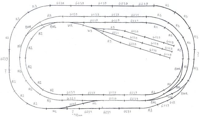

Na ljeto 2010. dobio sam puno tračničkog materijala. Tako sam naravno počeo razmišljati i o maketi.
Negdje početkom jeseni 2010. počela je gradnja makete dimenzije 230x130 cm.
Prema nacrtu se vidi da ne maketa jednostavna da jednostavnija ne može biti za prvu maketu.
Bez povratnih petlji, bez petljanja pruge jedne ispod druge itd...
Planirana su bila tek dva tunela i jedan lučni most...
Nacrt je rađen bez wintracka. Na komadu papira nacrtao sam uz pomoć šestara, ravnala i tehničke olovke nacrt koji je izgledao ovako…

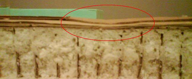

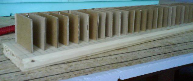

Nisam znao kako drugačije nivelirati prugu a da mi kompozicije ne skaču odlučio sam se za jedan neobičan potez…
Dizanje i spuštanje ću izvesti sa kartonom postavljenim na određen razmak…
Na komad daske morao sam napraviti probu.

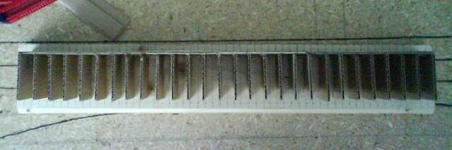

Koliko je takva konstrukcija zapravo čvrsta???
 Post subject: Re: Thalis, prva maketa
PostPosted: 17 Aug 2014, 16:49
Konstrukcija se je pokazala zadovoljavajućom jer mojih 95kg nije nanijelo puno štete prilikom stajanja na njoj…

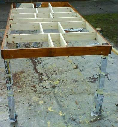

Napravila se je konstrukcija od šest nogu na kotačićima i roštilj od brodskog poda.
Daske nisu bezveze stavljene već je svaka daska morala biti pomaknuta od skretnice 10 cm da se može kasnije ugraditi motor…
Na samo postolje dolaze dvije ploče dimenzije 230x65x2 cm.

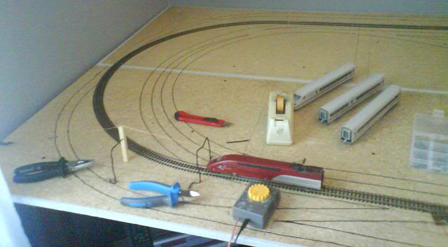

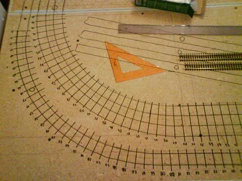

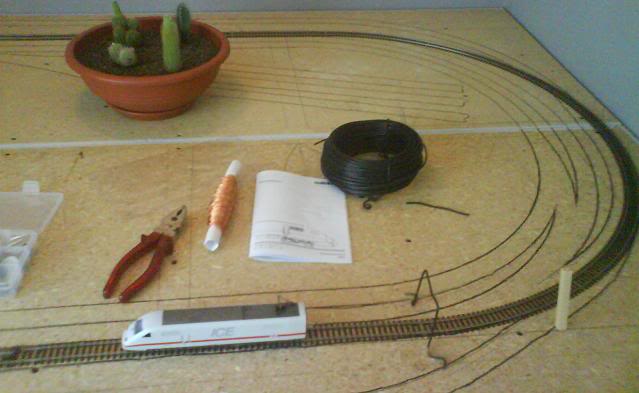

Tu sam već ucrtao trasu da znam nacrtati trasu za kartone…
U trenutku kad su snimljene ove fotke isprobavao sam pantografe na Thalys-u i ICE-u.

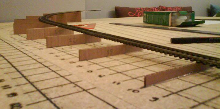

Počeo sam sa ucrtavanjem mjesta za karton.
Svaki karton je bio postavljen 25mm jedan od drugog…

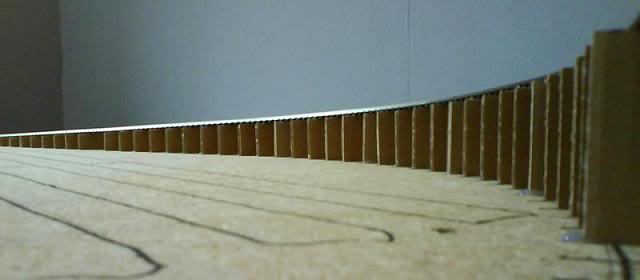

Kako sam bio strašno znatiželjan kako će to izgledati, preskakao sam u postavljanju kartona pa sam stavio svaki peti…
Provozio sam loksu gore dolje i išla je fantastično, a tračnice se nisu savijale iako je ispod njih falilo još četrdeset potpornih kartona…

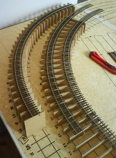

Na kraju kada se znatiželja smirila, postavio sam i ostalih četrdeset kartona…
Za dvokolosječnu prugu kartoni su bili širine 135mm…
