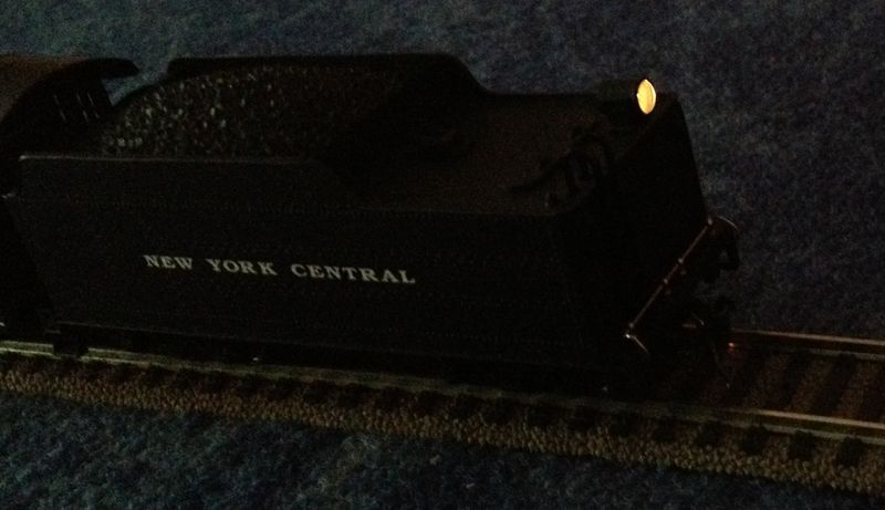

PostPosted: 09 Feb 2013, 21:34
PostPosted: 09 Feb 2013, 21:43
Na red je došla vožnja.
Do sada je sve išlo glatko, pa negdje mora i malo - zapeti. :BLACK-:
Vožnja je bila - katastrofa!
Sa tvorničkim postavkama, loksa je "skakala", nepredvidivo ubrzavala, mahnito se "ukopavala"...
Podešavanjem 2 CV-a u nekoliko koraka, postala je sasvim solidna i normalna lokomotiva.
Ne baš kao Roco, ali daleko bolje od njene ili bilo koje DC vožnje...
Zanimljivo, niti pokušaj onog zamašnjaka na motoru ne pomaže vožnji koliko dekoder koji
može upravljati takvim motorom...
U svakom slučaju, ovakva je ugradnja kao stvorena za jednu od prvih.
Probajte! :BEE-:
D-)
