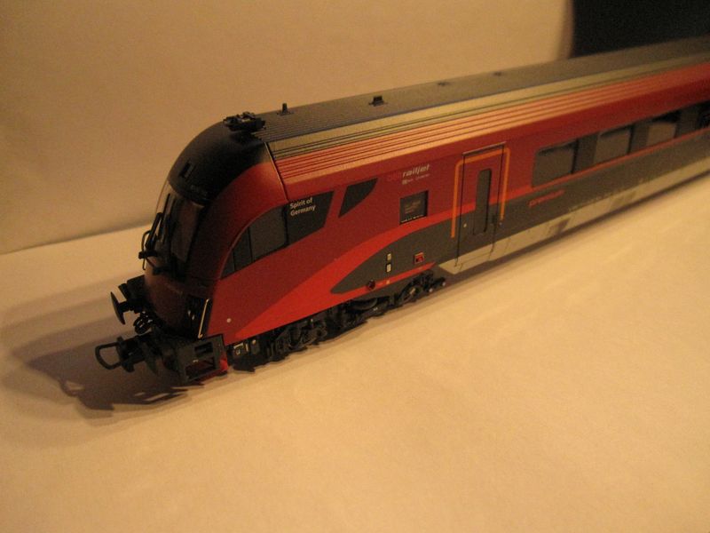

Na kraju vlaka, postoji poseban vagon sa upravljačnicom, kojeg također treba opremiti tako da i on može svijetliti.
Ova ugradnja je klasična, dakle stavlja se 21 pinski dekoder, ili u ovom slučaju adapter i dodatna F2 funkcija (ljubičasta žica).

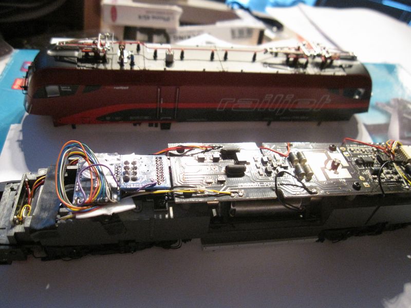

Evo bliže

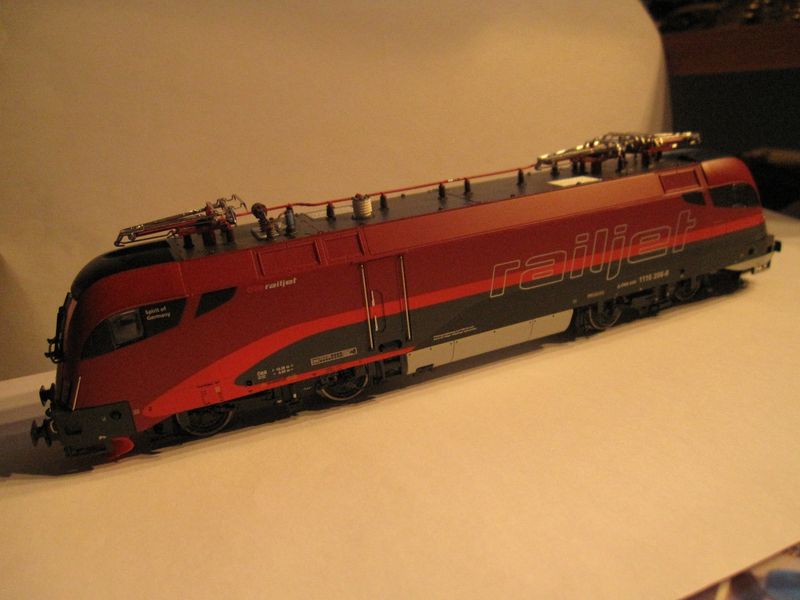

Stražnji dio

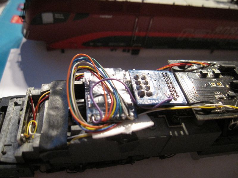

Nakon fiksiranje sve elektronike, slijedi poklapanje modela

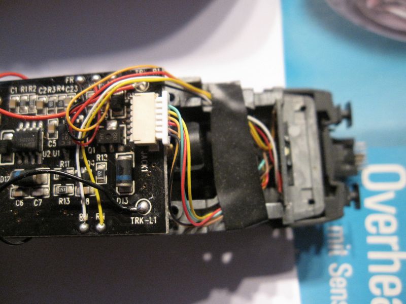

Sada dolazi interesantan dio koji će pokazati što sve dobijemo nakon ugradnje i spajanja.
Lokomotiva ima svoj dekoder, upravljačnica svoj.
Imaju istu adresu.
U smjeru u kojem se vozi, svijetli bijelo, otraga crveno / a međusobno (lokomotiva/upravljačnica) obrnuto.
Pritiskom na F1 palimo duga svijetla, ali samo u smjeru u kojem vozimo.
Dakle F1 na oba dekodera znači da će biti aktivna samo funkcija onoga koji vozi prema naprijed, mada su obje aktivirane ;)
Dodao sam i F2 funkciju, kojom samo na lokomotivi možemo crveno svijetlo kada lokomotiva vozi unazad ugasiti i upaliti bijelo.
Evo kako to izgleda u praksi
