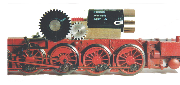

Možda za usporedbu, kakve prerade na GFN modelima nudi SB Modellbau. Najprije ta kod koje ne dođe do nepovratnih promjena na modelu, tako da se model može bilo kada vratiti u tvorničko stanje (značajno za određeni tip kolekcionara) - ovdje se samo izmjeni motor.
(imao sam bolje slike na mailu ali sam ih na žalost obrisao)
A kod te prerade se odsiječe dio koji nosi originalni motor, dakle slično kad kod Sinijeve prerade, ali s odgovarajućim zupčanicima tako da ne dođe do konflikta ravni zubi - kosi zubi.
Lp
