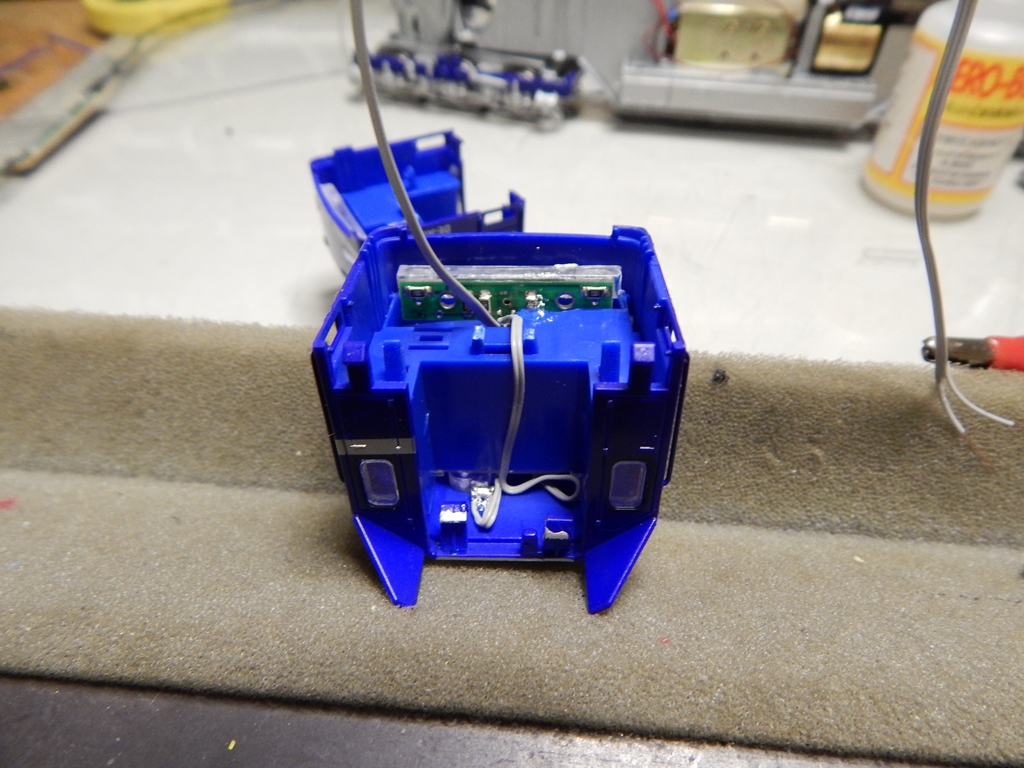

Prerade na BT1 sam se odlučio jer je Mehano na početku
Prestige modela još upotrabljaval žaruljice koje pa nisu bok zna šta svjetlile,sam se odlučio za preradu.
Upotrebio sem njihovu štampanu pločicu za BT-2
koja je več opremljena sa SMD Led diodama.Zamenio sam i žice koje su od
kompjutera koje povezuju trdi disk sa matičnom pločom.Izgleda pa ovako.
ugrađeno u model

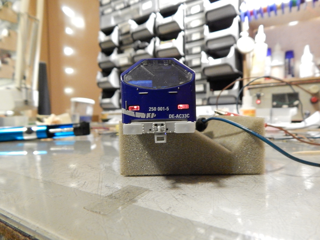

in test ene kabine

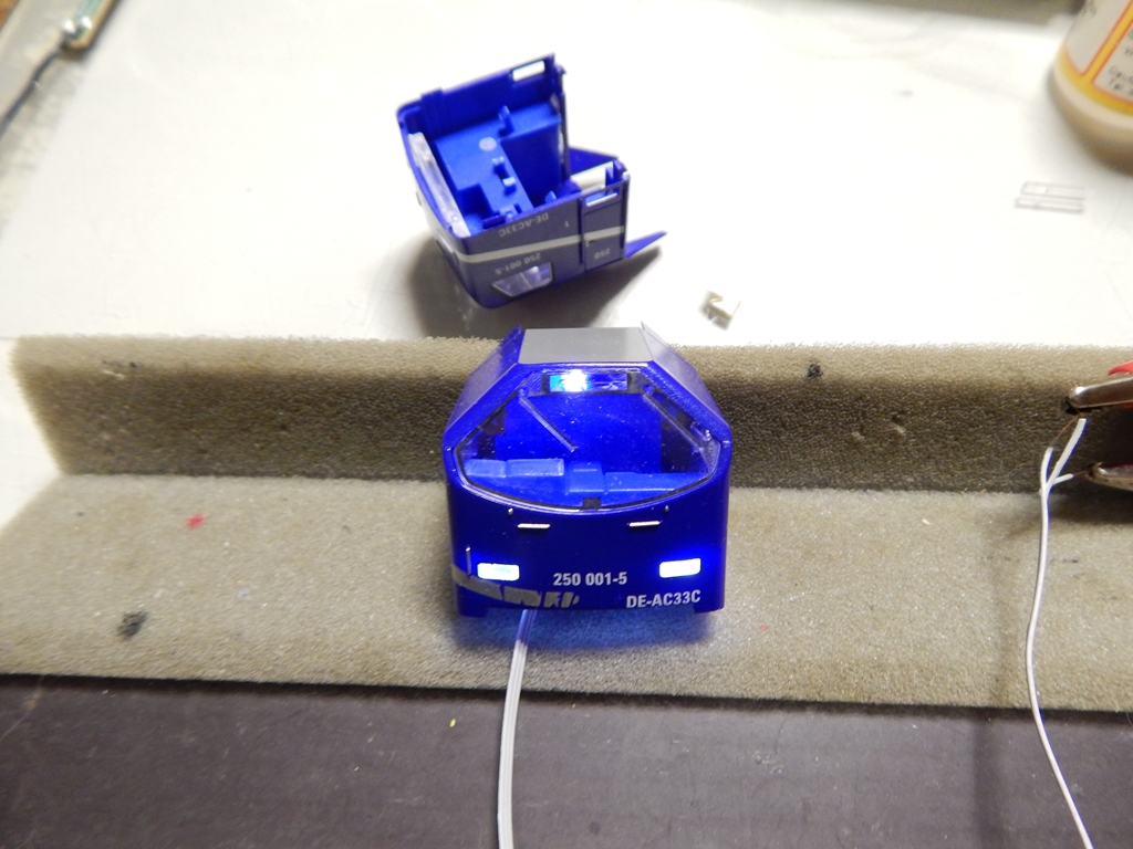

i druge
i crvene po mojem je to malo bolje nego fabrički.

To je puno bolje nego tvornički. Još jedan mali tip...pokušaj iznutra ofarbati plastiku kabina crnom farbom, da "ubiješ" ovaj proboj svjetla kroz plastiku. Nije toliko izraženo kod crvenih, ali kod bijelih se vidi.
PostPosted: 22 Apr 2014, 11:00
Posts: 3417
Znam da previše svjetli ali dok sam sliko nisam još podesio jačinu svetlenja na dekoderu,
sad svetli puno manje.

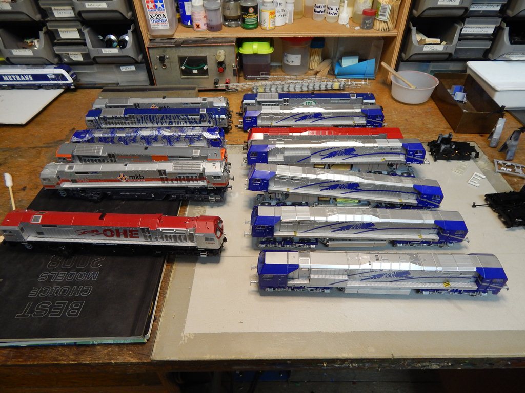

Dok čovek popizdi i pokupi sve što je ostalo u Firmi
to su zadnji komadi Blue Tigera

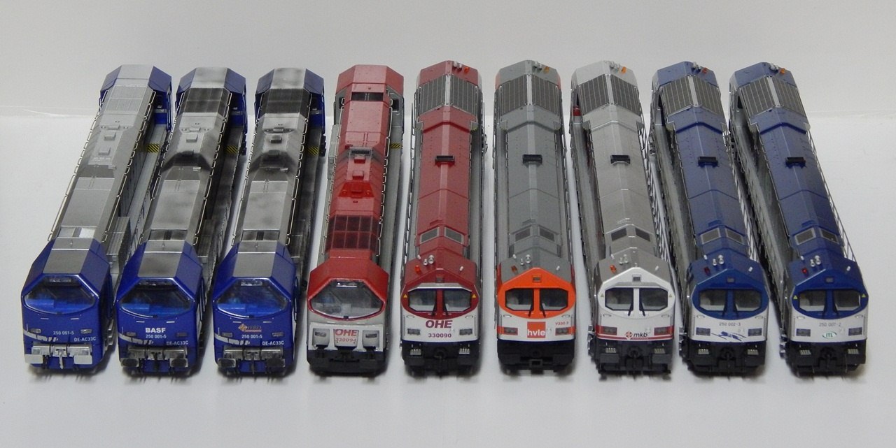

Posts: 3417
I svi skupa od Mehana

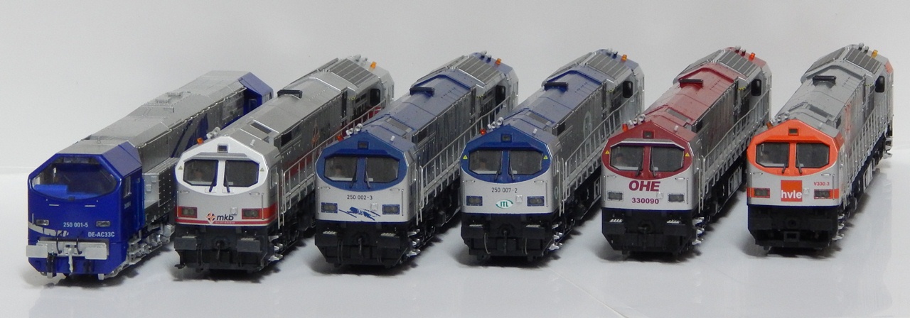

BT 1 OHE,BASF i MKB gotovi
