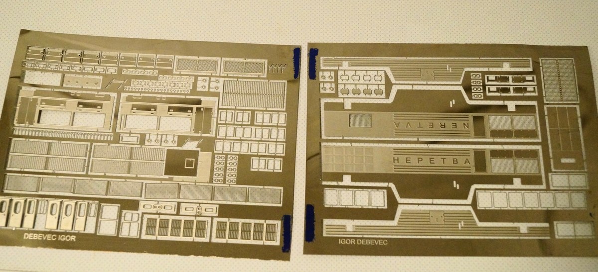

Nisu tu u pitanju "plebsi" nego sam ja imao nešto prostora za jedkanje, pa sam ubacio još neke sitne detajle za H0 modelara (rešetke, prozori, pokrovi....).
Inaće mislim, da bi ceo kenedi došao na photo etchu manje od 100 eura po komadu, jer je za mačju dlaku prevelik za malu ploću, koja košta odprilike 55 eura.
Na fotografiji možete vidjeti, kako izgleda mala ploča. Na desnoj strani je lokomotiva 666, jedna od maršalki, a na lijevoj "svega mi nabacaj" za dizle za H0 modelara, onda vaša karavela, aluminijasti okviri za prozore za dizel motorne vlakove serije 711, koje baš sada finiširam, razne rešetke za dizele (širina jedne rešetke je 0,18mm!!!), a sve na debelini 0,2 mm na alpaki (novo srebro). Mogao bi naravno i u mesingu a se meni čini premekan za ovakve stvari.

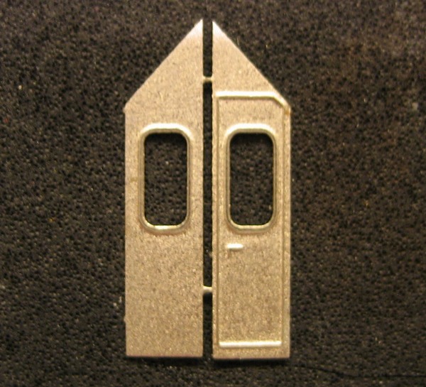

Uzmimo za primer ova vrata za dizele ala kenedi. Kako jih napraviti, da bi videle konture oko prozora, kvaka, možda i rešetke, ako bi jih trebali?

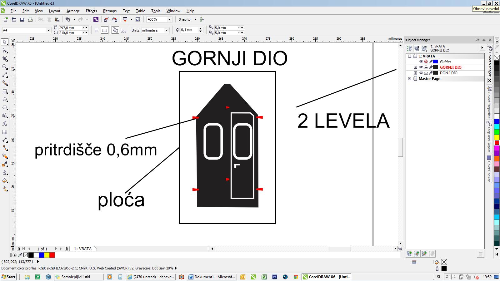

U Corelu je treba napraviti dva levela, koje oznaćimo GORNJI DIO i DONJI DIO.
Princip Photo etcha je u tom , da kiselina jedka samo mjesta, ki su crna. Tamo gdje su bele konture, kiselina neče otapati materiala. Jedkanje ide sa obe strane, zbog toga su potrebna dva nivoja (levela).
Na slici vidimo gornji dio. Sve je crno, to znači, da če kiselina uzeti material do polovine njegove debeline. To znaći, ako imate material debeline 2 mm, onda če ga u gornjem diu »pojesti« pola, to znači 1 mm. Na slici vidite obrobe (0,5mm) kod prozora i rub vrata i naravno kvaku na vratima. Jer su bijeli, ostat če, a kiselina če napraviti relief.

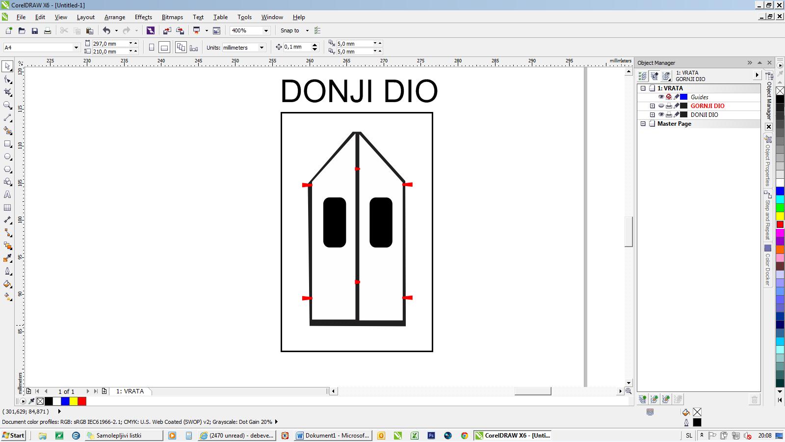

Sad idemo no drugu sliku, koja prikazuje DONJI DIO.
Ovde vidimo, da su crne ostale samo konture oko vrata (imamo jih dvoje),crne so i rupe u prozorima. Valjda, jer oćemo da se skroz prozor i nešto vidi. Sve ostalo je ostalo bijelo, inaće bi kiselina sve otapala i na kraju ne bi dobili ništa.
Pritrdišča, koja sam ja ofarbao crveno, moraju biti u praksi isto bijele boje, inače će ovaj predmet izpasti iz okvira ploće.
Ako vam je sada princio jasan, onda je super. Ako nije, onda čemo ponovit vježbu.
