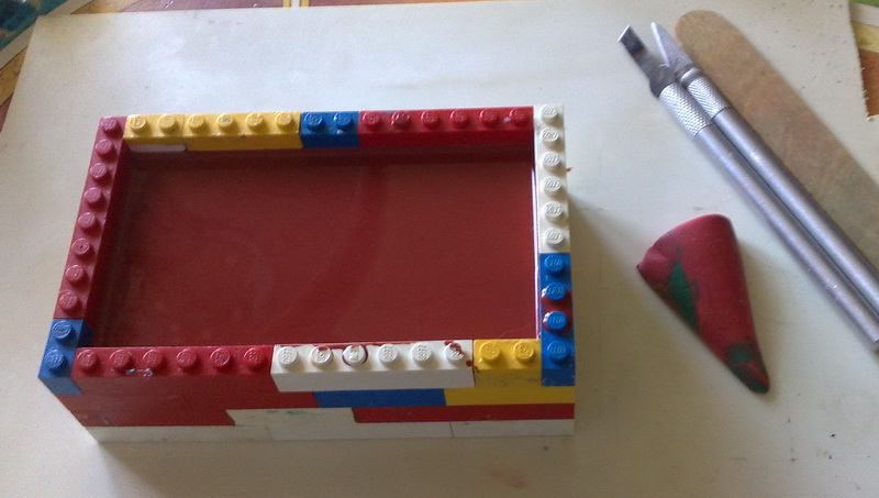

1. Za početak trebaš pramodel (predmet koji želiš umnoziti), lego-kocke i plastelin.

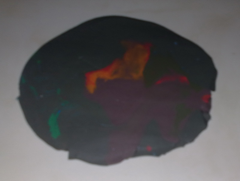

2. Plastelin lijepo razvaljaj kao tijesto, do debljine od oko 1 cm.
3. Plastelin obreži i uokolo počni graditi ogradu od Lego kocaka. Osim toga, postavi gore i tvoj pramodel kako bi znao potrebnu veličinu kalupa.

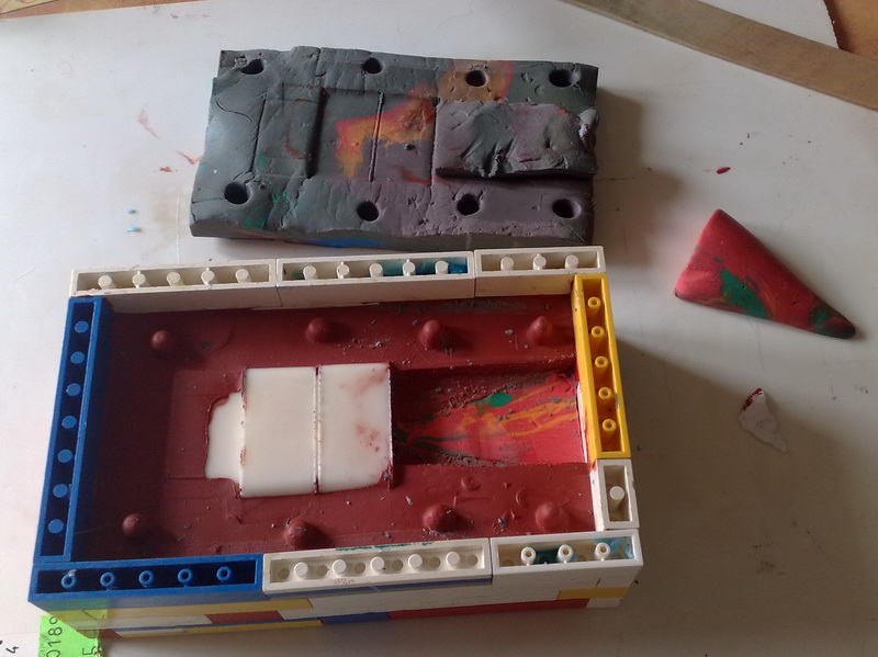

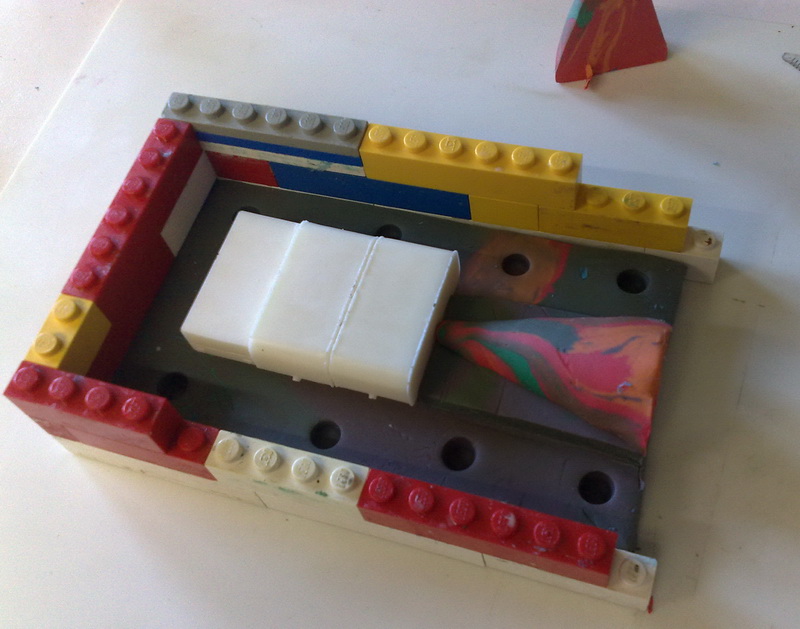

4. Nikako ne zaboravi napraviti vodilice koje služe kao precizni spoj gornjeg i donjeg dijela kalupa. Možeš ih izraditi utiskivanjem drške modelarskog noža ili sličnim, ali nikada sve do do podloge.
5. Iz plastelina napravi lijevak kroz koji se lijeva metal, a možes napraviti i malo podignuti dio na koji će doći ljevak.

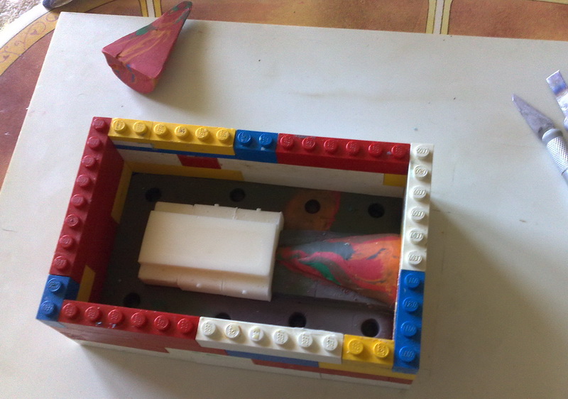

6. Lijevak prereži po dužini na dvije podjednake polovine i jednu stavi u kalup, tako da tanji dio dodiruje pramodel

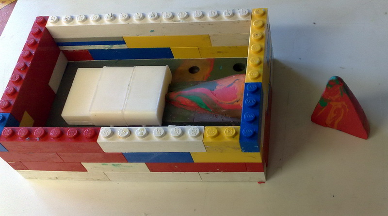

7. Ogradu kalupa “sazidaj” do potrebne visine.
8. Još jednom provjeri dali su svi spojevi sa ogradom zabrtvljeni i postavi pramodel. Čini ti se da sam pramodel stavio naopako? Da, to je točno, jer kad bi ga postavio onako kako je slikan radi veličine, nebih ga mogao izvaditi iz kalupa jer je isti tvrd i neelastičan i oštetio bi se prilikom vađenja odljevka. Zato sam pramodel okrenuo i lagano ga utisnuo u plastelin.
9. Pripremi silikonski kaučuk I zalij ovu polovicu kalupa, a drugi dio lijevka spremi.

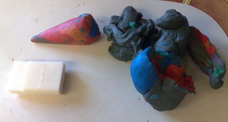

[attachment=0]jani10.jpg[/attachment

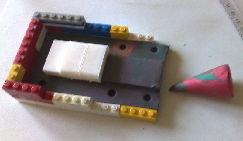

10. Za nešto vise od 4 sata kalup već možes otvoriti i odstraniti plastelin. Jedino polovicu lijevka ostavi na svom mjestu. Na slici se lijepo vide i vodilice.
11. Očisti “višak” silikona koji se razlio oko pramodela, a na postojeću polovicu lijevka stavi onu drugu polovicu. Sve dobro provjeri i premaži (kist), specijalnim premazom ( “Samsonov” ločevalec), odnosno običnim vazelinom iz apoteke. To je neophodno da se dvije polovine kalupa nebi međusobno zaljepile.
