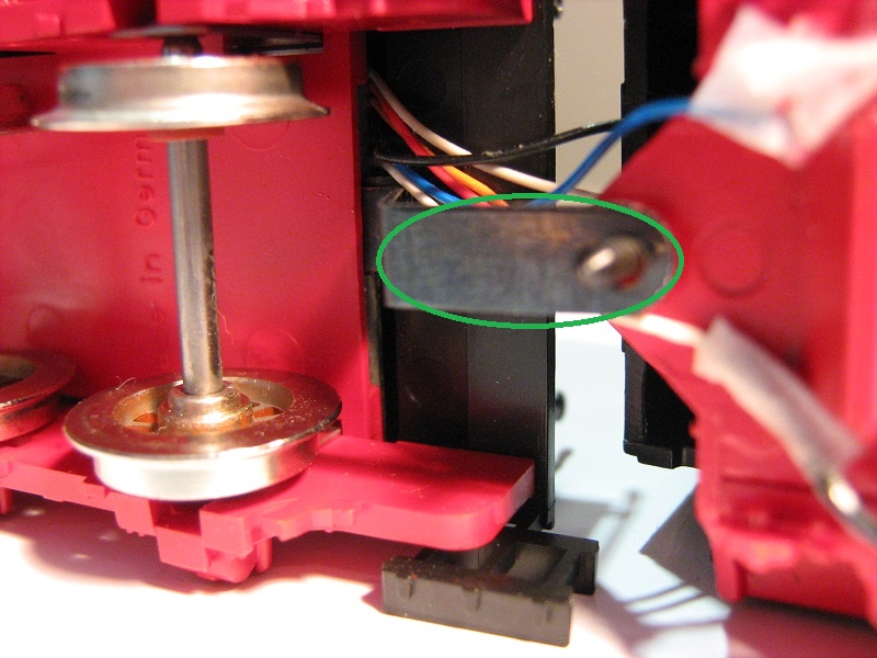

Sad kada je sve provučeno žice sam zalemio na dekoder.
Tender radi problem??
Eh,tender napaja preko točkova loksu pa cjelokupni metalni sklop u tenderu dira rudo koje se kači za loksu,a ono je metalno i opet kratki spoj. :DIS
Rudu sam izolirao izolir trakom od metalnih spojeva kotača i problem riješen.
Fotka :arrow:
