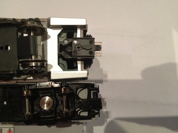

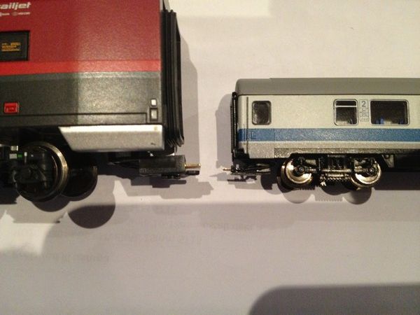

Razmak među vagonima podesite na najmanji mogući,
a da pri tome prolaze bez problema kroz najmanje radiuse.

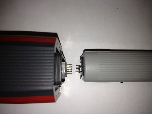

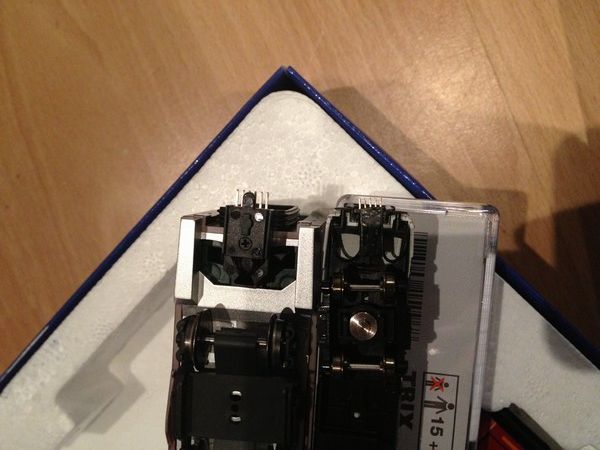

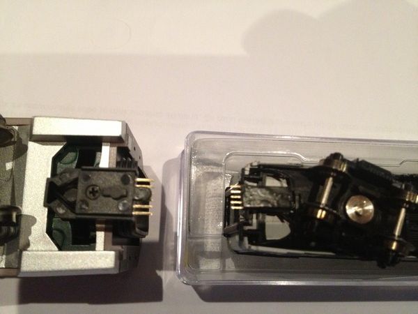

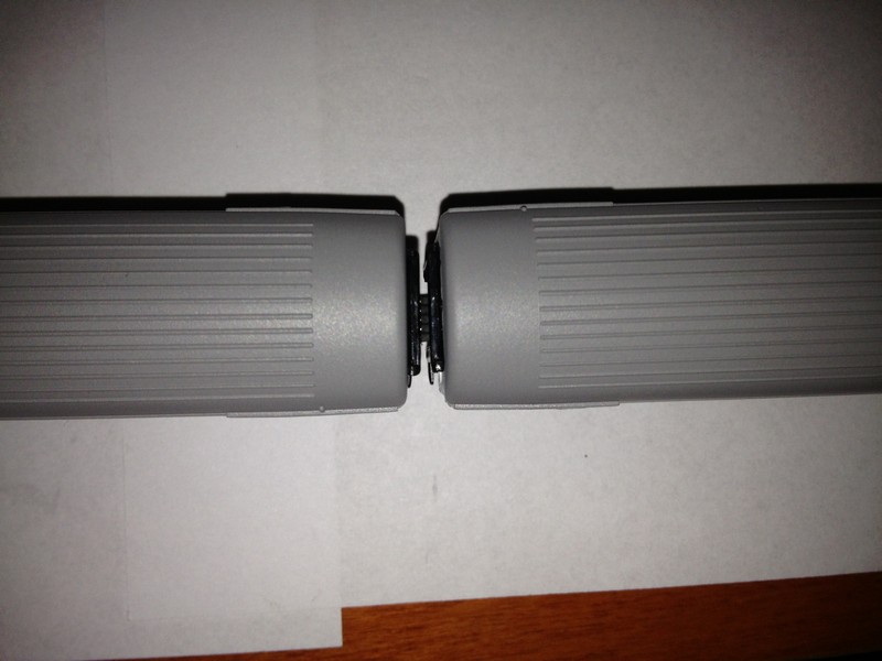

Evo par usporedbi sa H0 tvorničkom izvedbom od Jägerndorfer-a
PostPosted: 07 Oct 2014, 20:41

PostPosted: 07 Oct 2014, 20:42

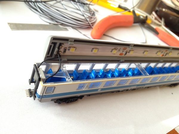

Sada je sve spremno za LED strip.
Ovdje je korištena 6000'K, boja fluo rasvjete.

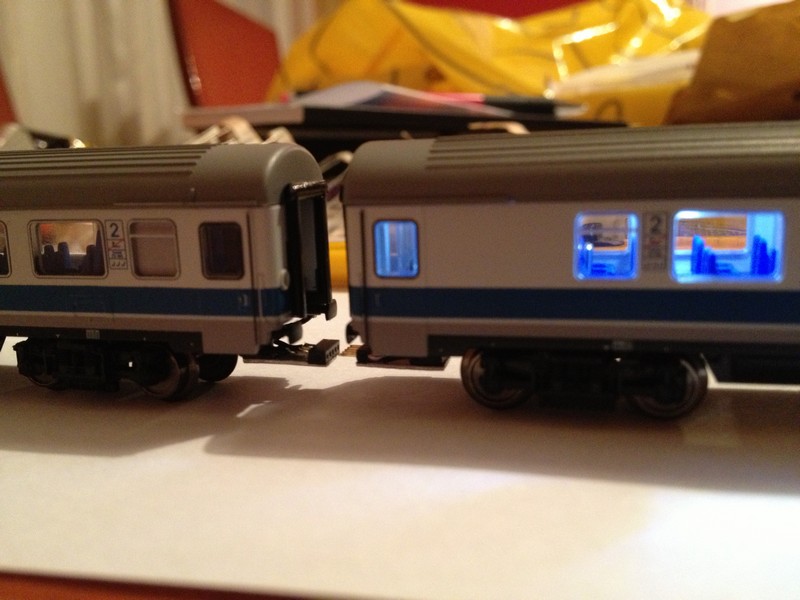

PostPosted: 07 Oct 2014, 20:45
I spojite da vagoni prosvijetle!
