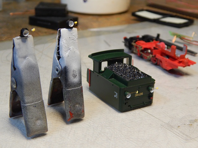

PostPosted: 14 Feb 2014, 20:38
PostPosted: 16 Feb 2014, 19:16
PostPosted: 22 Feb 2014, 08:58
PostPosted: 26 Feb 2014, 21:43

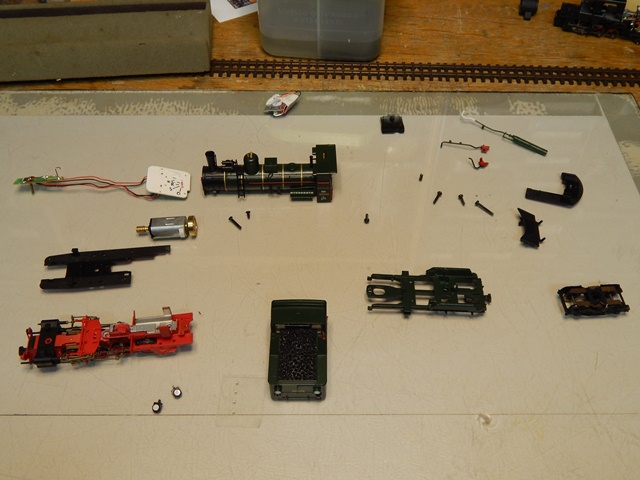

da ne bude sve razbacano po forumu,ču i ja predstavit preradu Roco-vog modela OBB 399-06.
Model je bio več u mojoj temi dodan : Moja mala maketa HOe
pa da počnem sa rasklapanjem modela

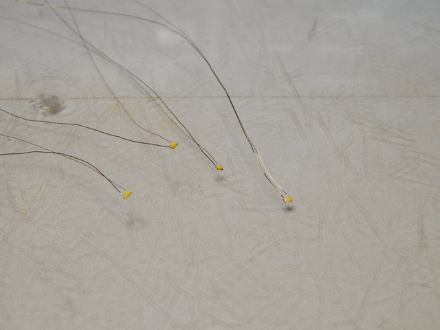

priprema Ledic SMD 0603 golden white
ugradnja
i test

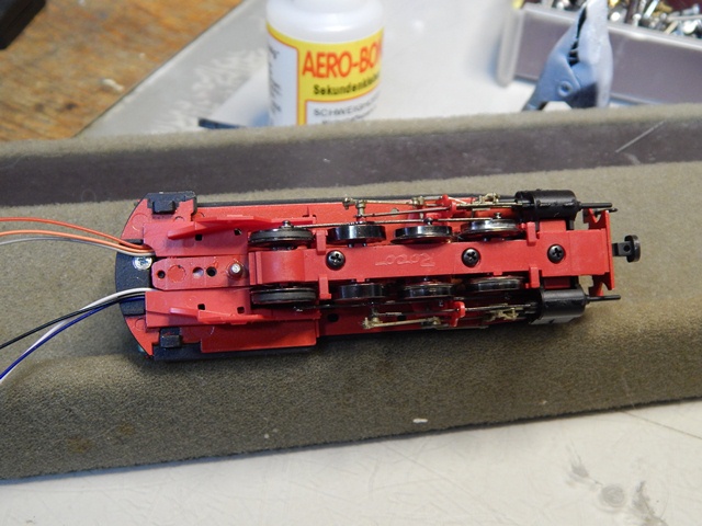

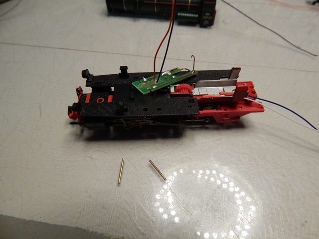

onda sam napravio to da sam izbacio te osovinice za prenos struje na štampanu ploču i ugradio direktno kable
i posloženo sve skupa sa novim kablovima
onda sam primetio da šaraf za spajanje lokomotive malo viri van pa sam ga obrusio da ne zapinju kabli

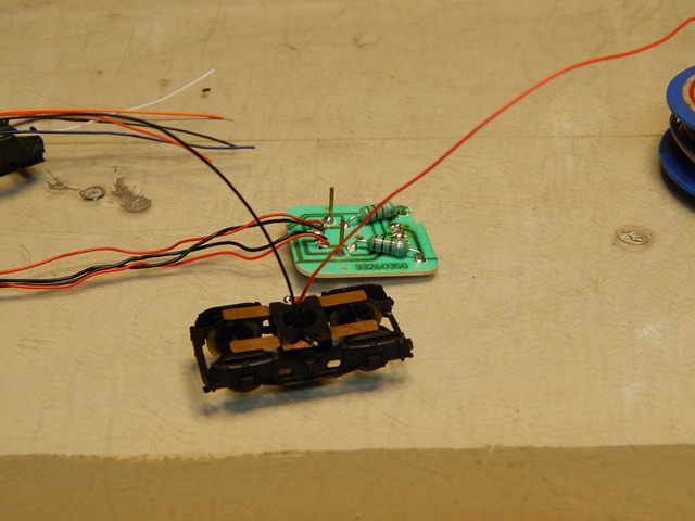

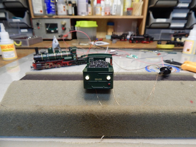

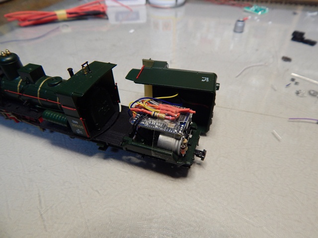

isto sam napravio na vozeku na tenderu da su kontakti dobri sam izbacio kompletnu ploču i dodao samo kable
i još jedan test da sve radi OK

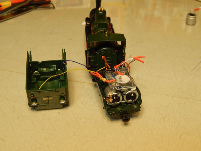

i priprema slaganja te šalate kablova,ispod dekodera se vide dodatni kondenzatori za pufering
i sa druge strane,de se vidu da su dvojica kondenzatora za veču kapacitetu i spojeni kontakti

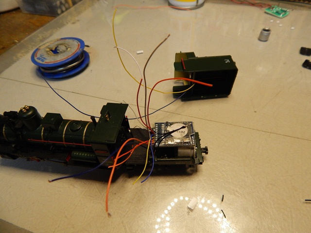

i sve posloženo prije sklapanja
i onda gas na Lokprogramer na udešavanje svih parametra
i sprogramirano i testirano sa druge strane

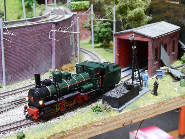

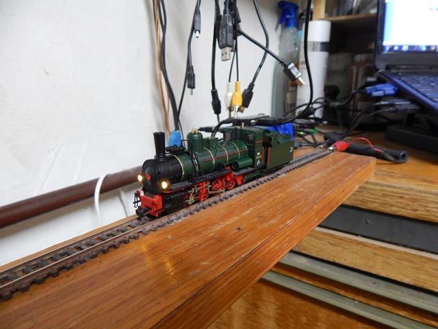

i gas na maketu za Fotoshuting i probnu vožnju
evo tolko od moje prerade do sada jer sad još čekam Sound Decoder od g LeoSound Lab.
kad to stigne onda bude i video snimak kad prebacim dekoder i zvičnik.
evo tolko za sada.Pozdrav Sini
