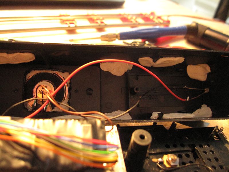

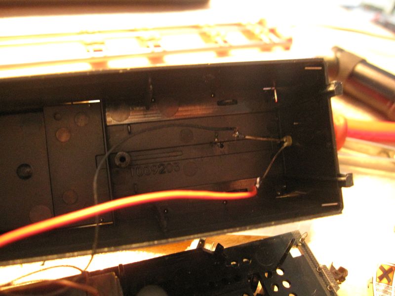

Nečije precizno oko sigurno će primjetiti da sam otvor radio lemilicom.
Nisam se usudio nikakvu pilu koristiti, da mi plastika ne bi zapela i onda polomim cijeli tender...
Sada kada je ugljen složen, mogao sam probati kako to zvuči.
Tender sklopljen, loksa na valjcima i – gas!
Zvuk se pojavio u svoj svojoj raskoši, međutim – ima ga previše! :doh:
Zvučna jedinica sada stvara toliki tlak da sve po tenderu i on sam – rezonira :think:
Ponovo rastavljanje i pogled što se dešava :GUN

PostPosted: 24 Jan 2013, 00:15
Lijepo se vidi na svijetlu da su mi promakli neki otvori, gdje gubim tlak.
Uz to, primjenio sam trik iz akustike i umrtvio dodatno bočne stranice,
da smanjim vibracije na najmanju moguću mjeru.
