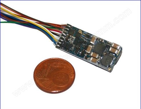

ESU, kao Lokpilot Micro i drugi

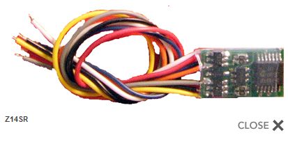

NCE-ovi, kao Z14 i drugi
