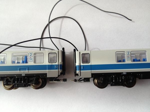

Za primjer je nova Mimara od MiniTrixa.

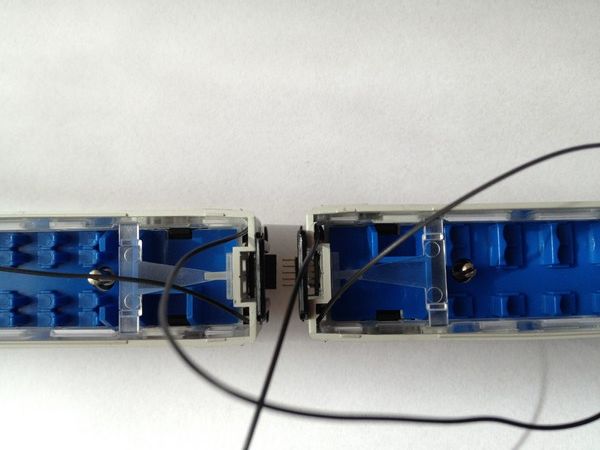

PostPosted: 07 Oct 2014, 20:27
Izaberite LED koji vam odgovara.
Ja sam uzeo duo-LED, jer mu je crvena boja jako kompaktna i lijepa.

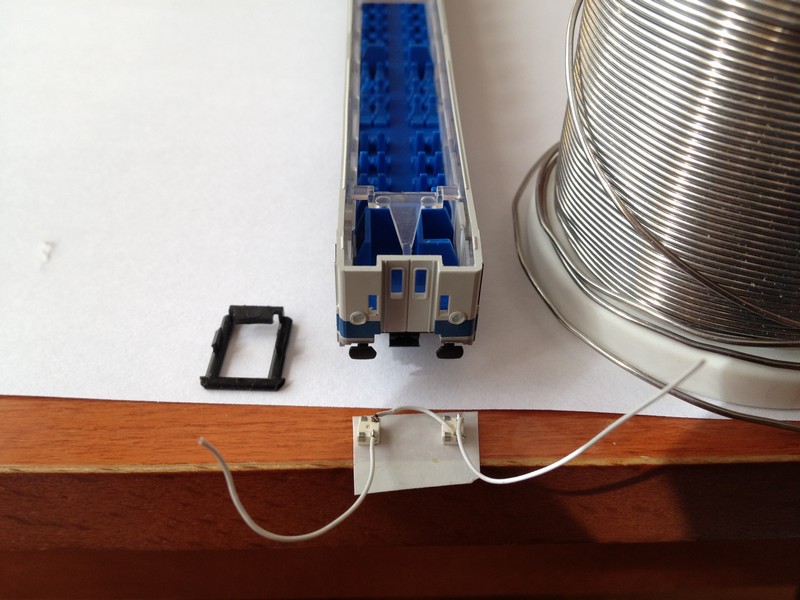

PostPosted: 07 Oct 2014, 20:28

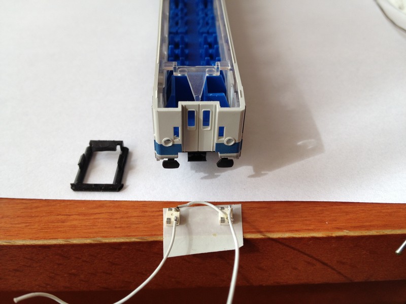

PostPosted: 07 Oct 2014, 20:29
Za elektro-kvačila, ovdje je korišten alu-lim 0,4mm
