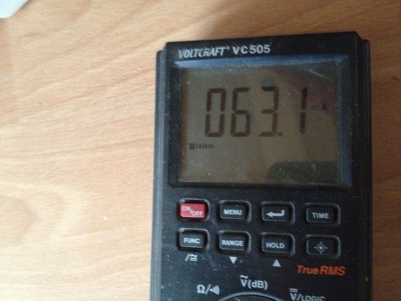

Kada bi spojili na puni napon
PostPosted: 20 Oct 2014, 21:06
Imali bi ozbiljnu struju i vagon koji toliko bliješti, da je totalno neprirodno.

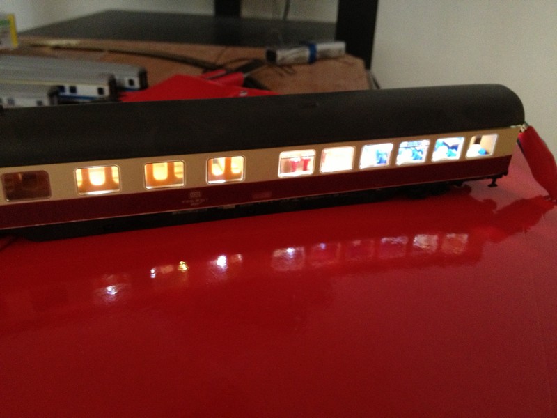

PostPosted: 20 Oct 2014, 21:09
Smanjenje struje 3 puta, još uvijek rezultira prejakim svijetlom
PostPosted: 20 Oct 2014, 21:10
To izgleda ovako

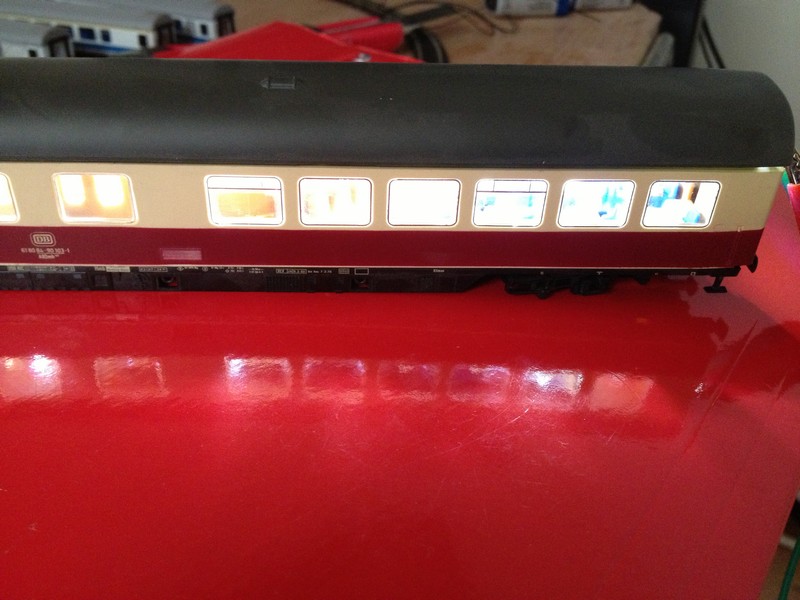

PostPosted: 20 Oct 2014, 21:15
Tek smanjenje struje na 13mA, dalo je meni prihvatljiv rezultat
(fotkano mobitelom, u stvarnosti je baš OK)

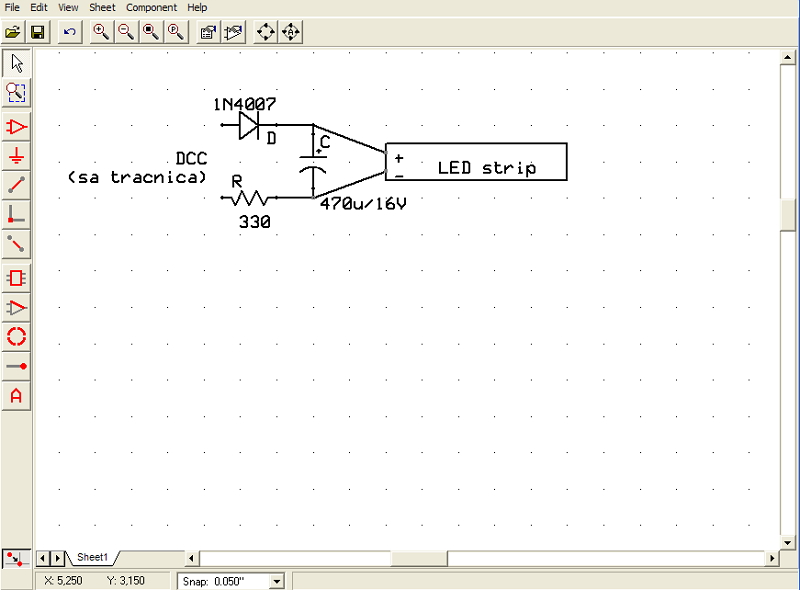

PostPosted: 20 Oct 2014, 21:17
Ovo je shema po kojoj sam to napravio

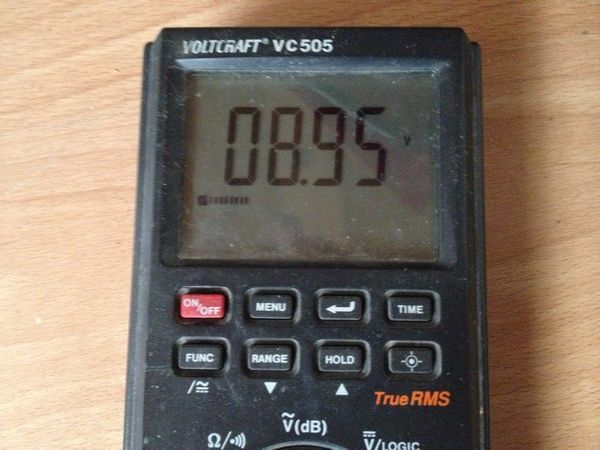

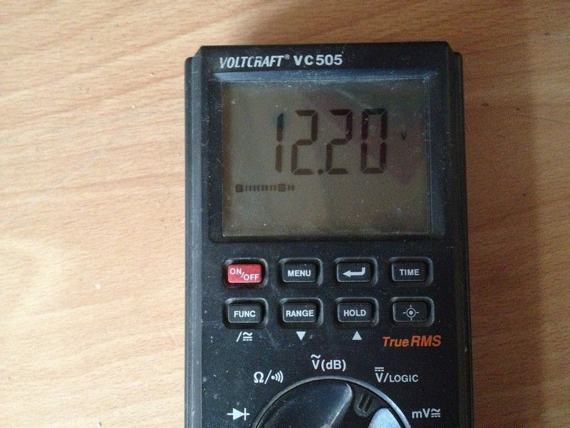

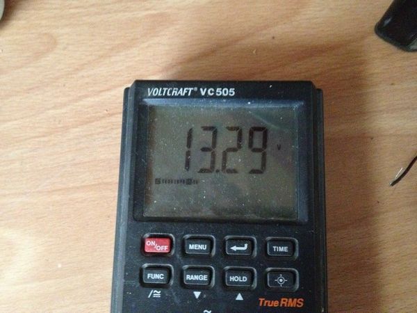

PostPosted: 20 Oct 2014, 21:20
Mjereno na Roco Multimausu, nakon diode
PostPosted: 20 Oct 2014, 21:21
Mjereno na samom LED stripu

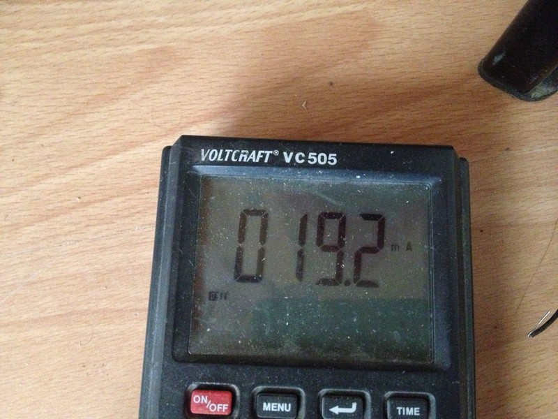

PostPosted: 20 Oct 2014, 21:36
Dakle, LED strip radi na cca 9V, sa strujom po segmentu 13/3 ... cca svega 4-5mA po segmentu.
Sada si lako možete računati ukupnu potrošnju vagona ili kompozicije, tako da dužinu vagona
podijelite sa 5cm i pomnožite sa 4-5mA, pa puta broj vagona.
Npr, 303mm H0 vagon je 6x5=25-30mA, a kompozicija od 10 njih je svega 250-300mA
Dakle jedan novi ESU dekoder može napajati cca 8 vagona 303 sa rasvjetom na svom
izlazu za svjetlo, koliko je rasvjeta lagan strujni teret! :handgestures-thumbup:
Kondenzator od 470uF rješava prekide kontakta do pola sekunde, i kao što vidimo, može biti
čak za samo 10V.
To u nekim kritičnim ugradnjama znači da možemo preći i na SMD varijantu, kao standardni dobavljivi napon :dance:
Eto, zbog svega ovoga sam uvjeren da su LED trake jedno odlično rješenje za rasvjetu naših vagona.
