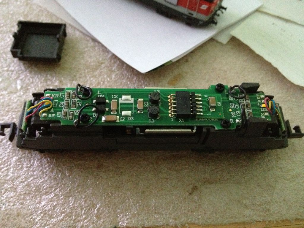

Dobio sam ovu ljepoticu za digitalizaciju i ugradnju zvuka.
Model je perfektan... i vizualno i tehnički.
Detalji savršeni, motor sa dva zamašnjaka, matična ploča, SMD LED rasvjeta...

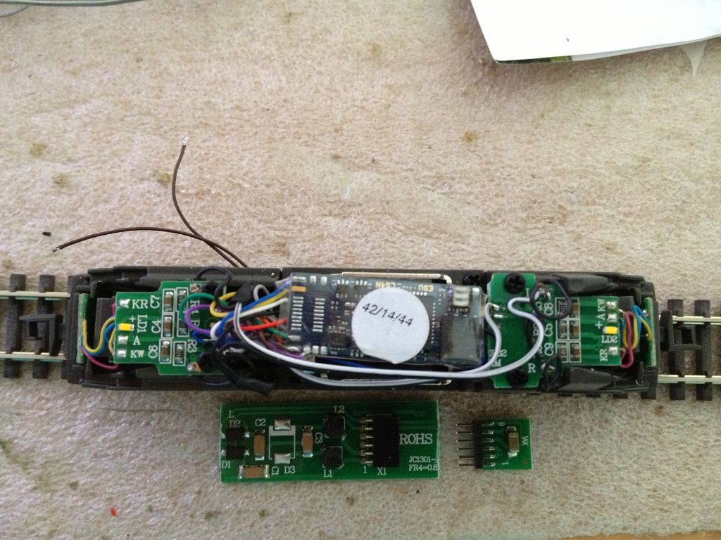

Rastavljena...

Sve je toliko malo, da za stavljanje dekodera treba svaki milimetar visine.
To je značilo da će se morati rezati matična ploča...
PostPosted: 02 Aug 2015, 18:23
Prerezani vodovi nadomješteni su kablovima

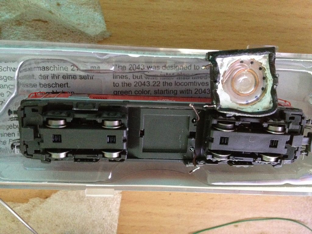

PostPosted: 02 Aug 2015, 18:27
Zvučnik je ugrađen obrnuto od uobičajenog, zabrtvljen prema dolje,
sa tankom napravljenom brtvom koja će sjesti na kučište i brtviti prema gore

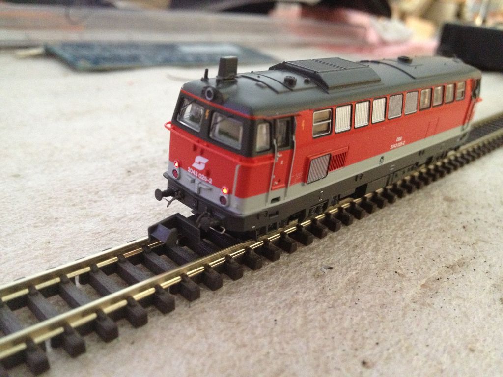

PostPosted: 02 Aug 2015, 18:28
Evo je gotove na pruzi...

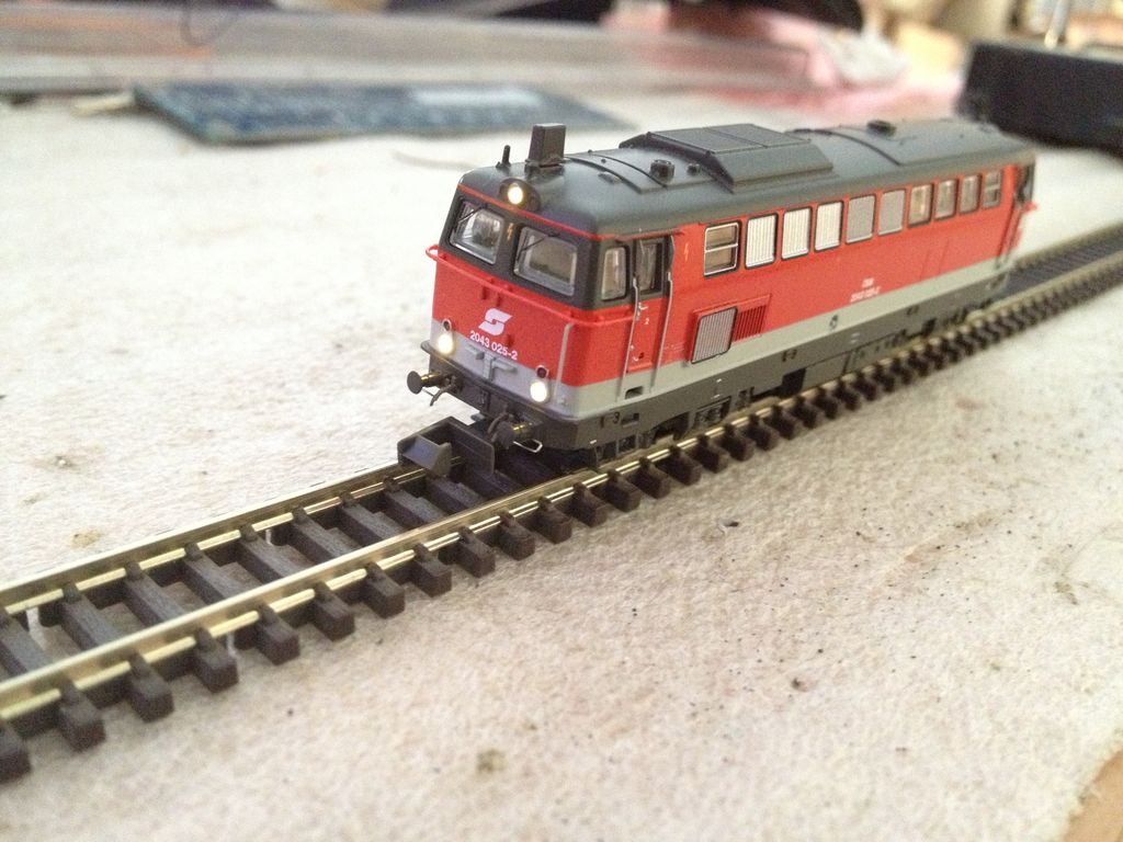

PostPosted: 02 Aug 2015, 18:29

PostPosted: 03 Aug 2015, 15:21
Vlasnik će biti presretan. :handgestures-thumbup:
Ali stvarno ja se nebi usudio rezati štampanu pločicu :shifty: treba to znati... gdje, kaj i zbog čega to služi sve na njoj :?
