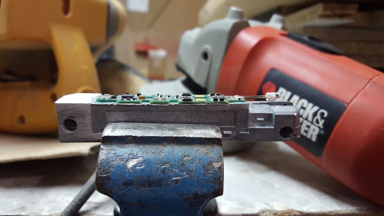

Prvo treba, sa najmanjom turpijicom, khm, :GUN , napraviti mjesto za dekoder:

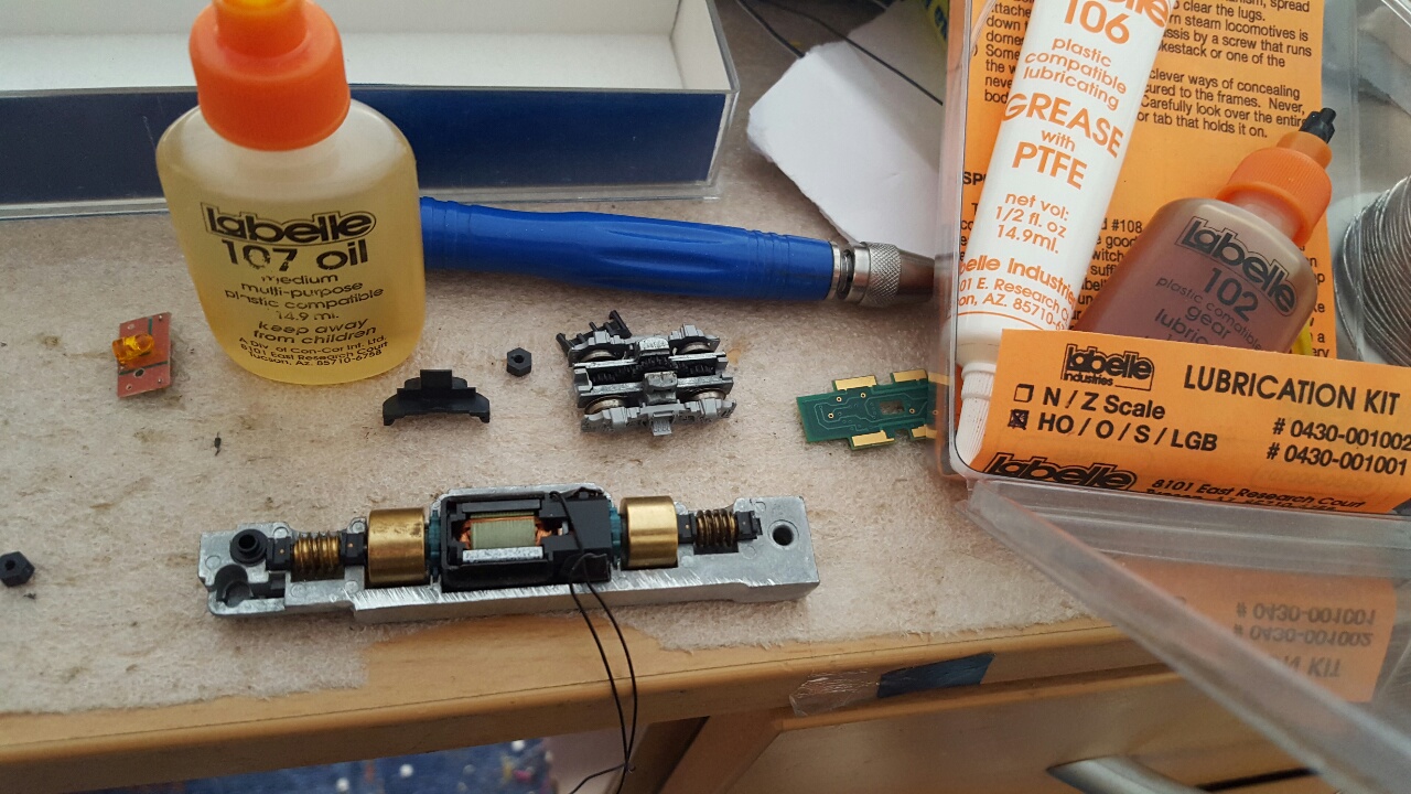

To je stroj koji ima dva pola riješena sa metalnim kučištem i sve je na njemu.
Dakle, izolirati motor, i povući žice gore.
Isto i za railove.
Usput, tko maže - taj i vozi... :DOG

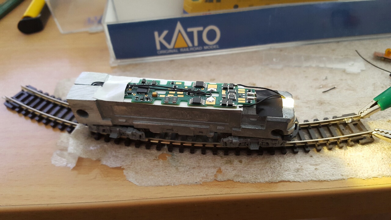

PostPosted: 17 Mar 2016, 20:45
Ja ne vjerujem pernim kontaktima, pa su svi izvodi zalemljeni.
Evo je sklopljene:

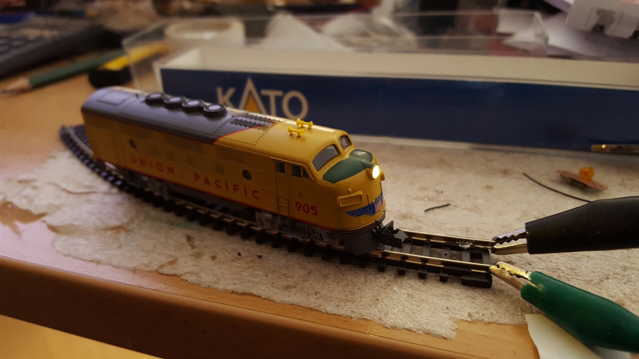

PostPosted: 17 Mar 2016, 20:48
I evo je!
Samo dignete poklopac i ubacite dekoder - i gotovo! :obscene-drinkingdrunk:
