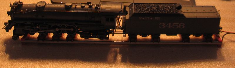

Dakle, ovo je ta parnjača

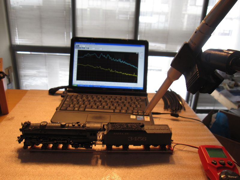

PostPosted: 23 Jan 2013, 23:37
Isto tako, snimao sam spektralnim analizatorom frekvencijski odziv svih zvukova koji su se pojavili (plava krivulja)

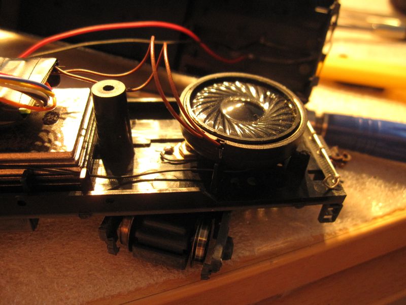

PostPosted: 23 Jan 2013, 23:39
Sada kada je imamo snimljenu, možemo krenuti u poboljšanja.
Nakon rastavljanja tendera, čeka nas klasičan 28mm zvučnik sa plastičnom membranom i
Svojim malim poklopcem – zvučnom kutijom iza njega.

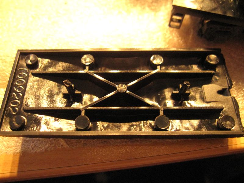

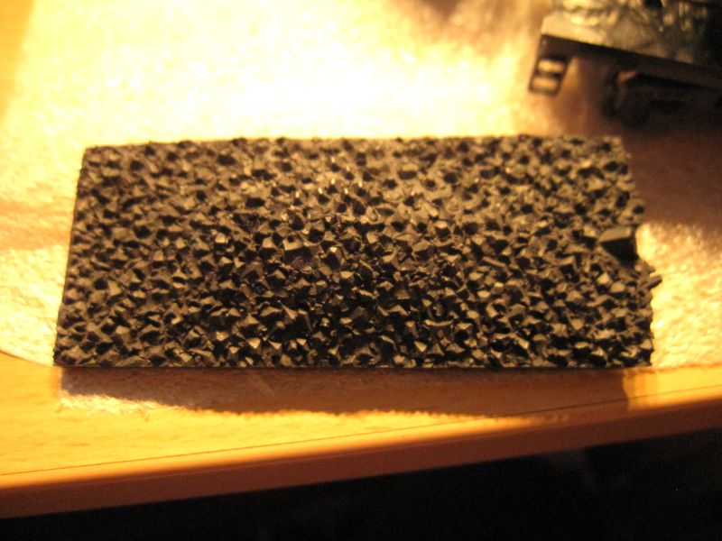

PostPosted: 23 Jan 2013, 23:43
Sa gornje strane, skidamo plastični poklopac koji imitira ugljen
PostPosted: 23 Jan 2013, 23:44
PostPosted: 23 Jan 2013, 23:48

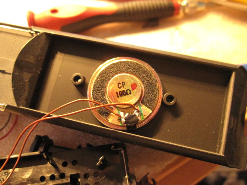

PostPosted: 23 Jan 2013, 23:56
Provjera da li uopće ta moja ideja ima veze sa realnošću...
Najvažnije je u redu, stane!
