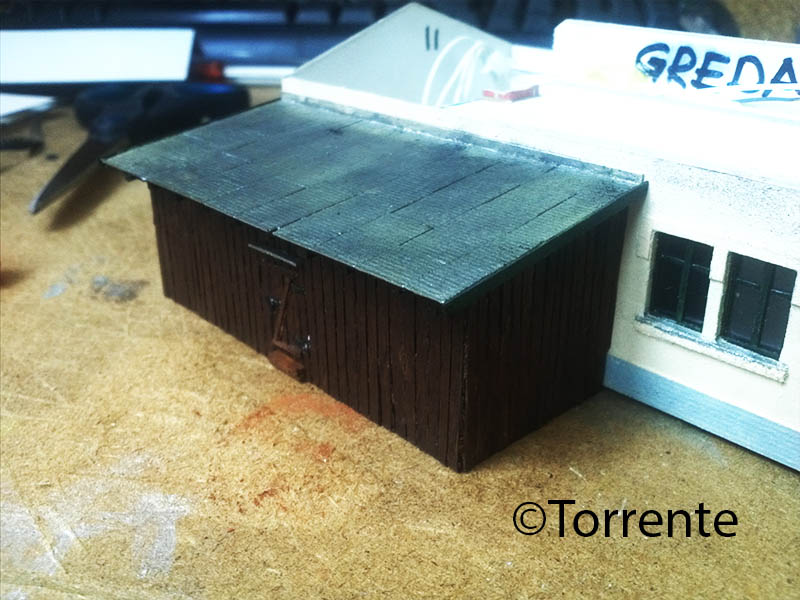

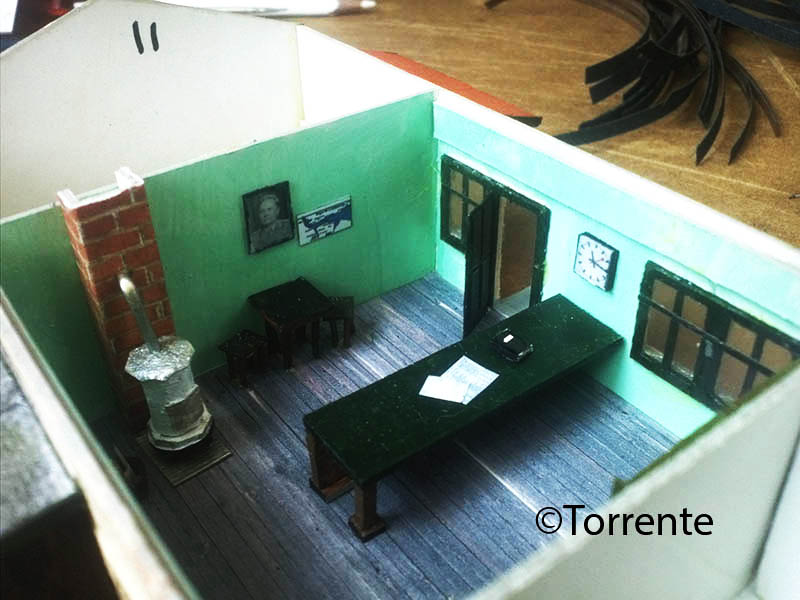

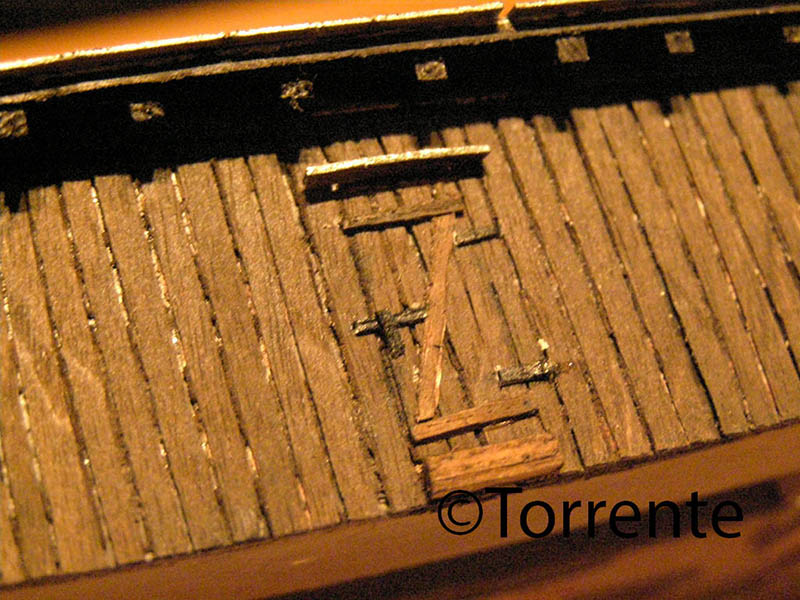

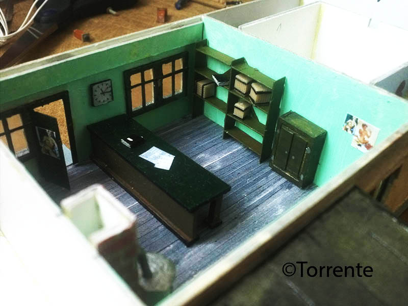

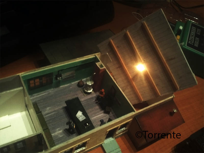

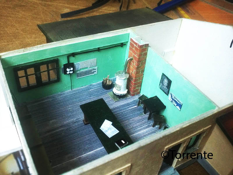

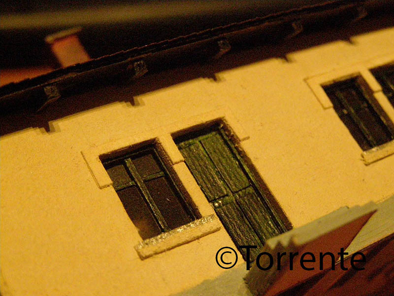

prvi od planiranih objekata. cisto da vidim dakle mogu dobaciti.
- dakle materijal je karton iz Dorina cokoloda. trenutno sam u fazi trazenja istog kartona u B1 arcima,
- fasada je od slikarske uljane boje. nanesena u debljem sloju pa "tackana" kistom tvrdih dlakica,
- prozori i vrata su od hamera u 3 sloja,
- stolovi, stolice, pult, police ... hamer,
- pec je od komada izolacije kabla za uzemljenje, sulunar zica

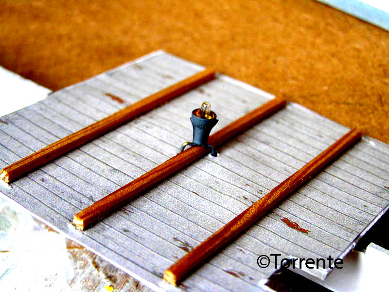

- rasvjeta je stanicna svijetiljka u 1:160
- supa sa zadnje strane, karton i po njemu zalijepljene letvice furnira
- crijep je od smirgl papira 180
- patiniranje crijepa sa Noch bojama u prahu.
- poprecne daske na plafonu print kao i brodski pod i dimnjak u sobi.
- dimnjaci na krovu su od stirodura zbog lakog iscrtavanja cigli.
jos mi ostalo da napravim oluke, snjegobrane, TV antenu sa pratecim kablom i patiniram same zidove.
Brutalno dobro, čini mi se da si i prebacio! :clap:
svaka cast, izvanredno.
Mozes li izbliza uslikati crep, interesuje me kako izgleda.

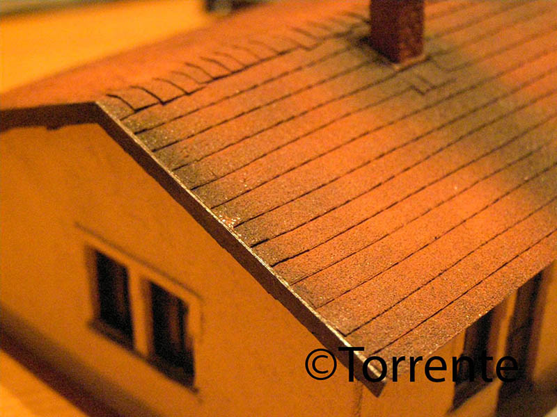

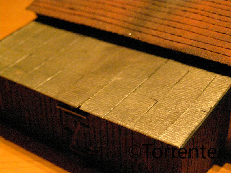

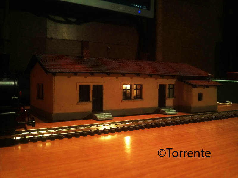

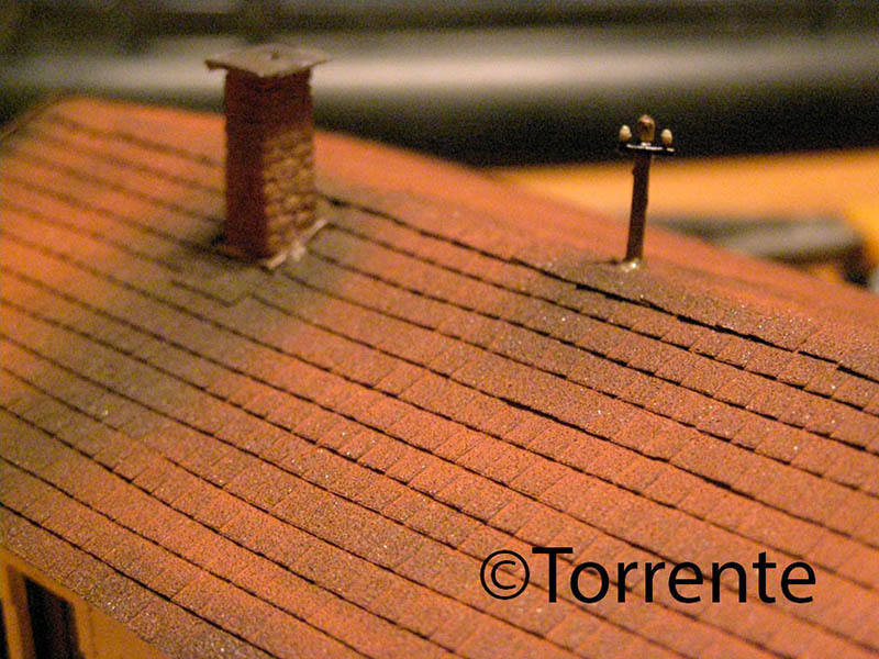

evo jos detalja ...

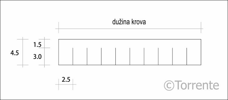

sto se tice izrade crijepa. kao sto sam vec rekao koristio sam crni smirgl papir 180. sa zadnje strane sam isprintao mrezu crijepa iz corela.
trakice slozene jedna do druge, duzine koja odgovara duzini krova i sirine 4,5 mm. rezanje po zelji makaze ili skalpel. ja sam makazama jer je brze.
nakon rezanja trakica, nareckamo ih opet makazama po ovim linija od 3 mm. :chores-chopwood:
kad smo izrezali sve trakice, iscrtamo na podlozi krova vodoravne linije razmaka 3 mm. trake crijepa lijepomo pocevsi od dna krova na prvu liniju.
drugu traku na drugu linije i preklapamo preko donje za ovaj 1,5 mm razlike.
svaku drugu traku smicemo pola sirine crijepa lijevo desno odokativnom metodom :BLACK-:
sljeme krova pravimo tako da izrezemo traku duzine krova i sirine 6 mm i presavijemo je po duzini na pola, dakle 3 i 3 mm.
onda tu traku opet isjeckamo na komadice duzine 4 mm. i polijepimo je po sljemenu krovu opet da se komadici preklapaju.
P.S. prije postavljanja crijepa treba zalijepiti komadice kartona na mjestima gdje ce biti dimnjak. ofarbamo ih u srebro da simuliraju limeni opsav
oko dimnjaka.
mozda izgleda zapetljano ali zaista nije. nakon prvih 6000-6500 crijepova ide strasno brzo :happy-partydance:
meni je trebalo nekih 2 sata za ovaj krov. zaista brzo.
