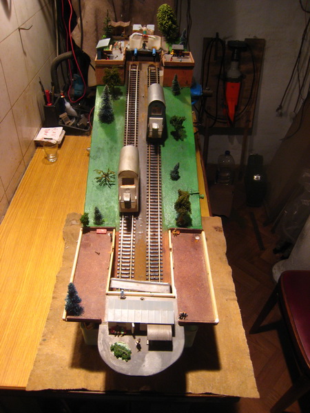

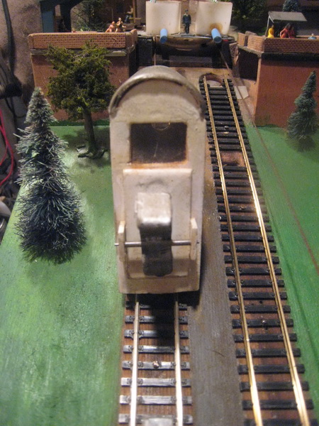

Model vodenjače - uspinjače napravio je gosp. Radoslav Karleuša. Inspiriran povijesnim činjenicama i tadašnjim rješenjima u gradovima koji su prije izuma parnih strojeva pokušavali rješavati svoje transportne potrebe.
PostPosted: 12 Jan 2014, 09:20

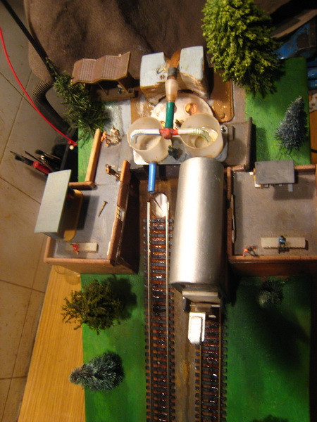

Kako funkcionira vodenjača:
Voda se dovodi iz dolnje posude (0,5l) pomoću pumpe za vodu (korištena je za brisanje stakla starog "stojadina"). Regulirani mlaz mlaz puni kabinu na gornjoj postaji. Dok nema kabine na punjenju voda otječe u otvor ispod i dalje cijevčicom u doljnu posudu. Fino podešavanje dotoka vode u donji dio kabine iziskuje veliko strpljenje - regulacija napona,ventila na dovodu vode... Nema automatike - jer je izvorno u to vrijeme uspinjača nije bilo!
Pumpica za dizanje vode gore zamjenjuje izdašni izvor vode kakvih je nekada oko gornjih postaja bilo. U Zagrebu tj. na Griču nije bilo prirodnih jakih izvora vode pa je uspinjača napravljena tek nakon pronalaska i patentiranja parnog stroja.
pogled na gornje spremnike vode s izljevom

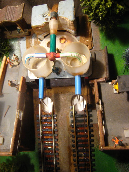

PostPosted: 12 Jan 2014, 09:22
- dovod vode i razdjelnik na dva spremnika

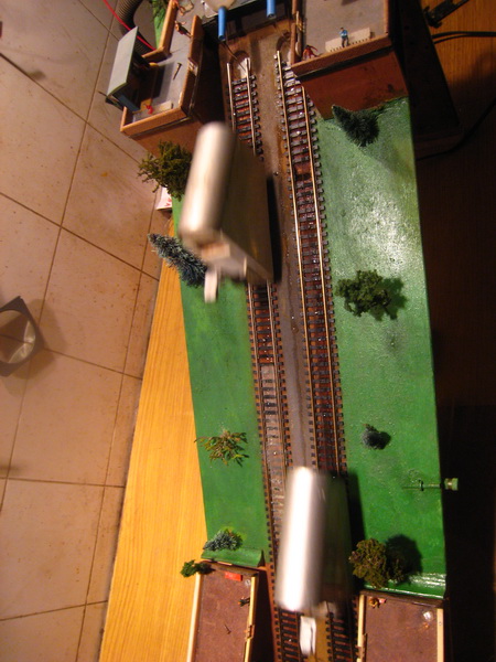

PostPosted: 16 Jan 2014, 20:24
- kabina 2 prilikom ispuštanja vode u doljnji vodospremnik

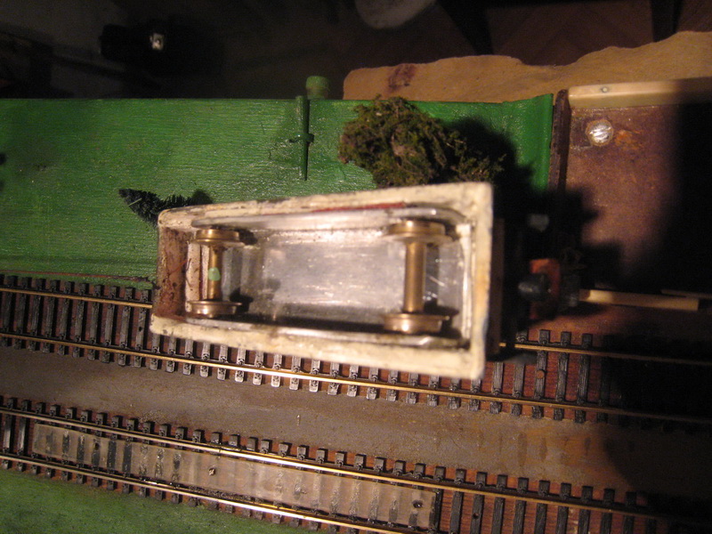

PostPosted: 16 Jan 2014, 20:26
..podvozje kabine
