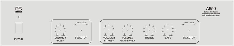

Nisam te do sada nikada prevario, pa neću ni sada.... CorelDraw ;)
Pogotovo za tebe, jer bi mogao teksture uklapati u objekte pa recimo printati direktno
zidove od cigala ili betona ili žbuke.
Pa napraviti grafite ili onaj svoj trik sa otpalom žbukom...
Ti bi to bolje znao iskoristiti jer si umjetnička duša... :handgestures-thumbup:
Zgradu/kuću nacrtamo za minutu!
Eh da si bliže...
Neću raditi tutorial, ali zamisli ovo.
Otvoriš corel i postaviš grid (raster) na 1mm.
Odabereš pravokutnik, upišeš dimenzije 200 i 100 mm.
Imaš pravokutnik.
Izabereš boju - klik.
Izabereš debljinu crte - klik.
Uzmeš mali pravokutnik, napišeš 20 i 10 mm.
Primiš ga i staviš negdje, on te vodi po 1 mm.
Stisneš CTRL D i on ga duplicira.
Obojaš, urediš i makneš gdje želiš, recimo 5mm
CTRL D i on ga inteligentno kopira opet 5mm.
I tako imaš 20 prozora u 5 sekundi...
Toliko mogućnosti, da je to strašno.
Selektiraš objekat, on ga napravi u ogledalu... okomitom, vodoravnom.
Imaš krug i trebaš drugi staviti u centar.
Align i u sekundi je 100% centriran.
Uzmeš dvije točke.
Napraviš crtu.
Dodaš dva noda i zadaš komandu line, to curve, smooth.
On ti napravi krivulju, koju podešavaš u točki savijanja...
Trebalo bi mi 100 stranica A4 da ti napišem samo ono što ja znam sa njime,
a to je valjda 40% max... :doh:
Koristim ga 15-ak godina i sve mogu sa njime.
Sve grafičke pripreme, nacrti, skice... kome god što dajem, sve radim sa njime.
Ja sam sve svoje nacrte uređaja koje proizvodim... ma svega radio u njemu.
Evo primjer:
Obratiti pažnju kako je tekst pisan po savršenom obodu radiusa,
kako je razmak između brojki pod jednakim kutem u odnosu na centar,
svaki tekst je centriran vodoravno u nizu, okomito na svoj objekat...
Ovo dam grafičkom studiju, i oni direktno iz toga rade prednjicu, bilo
graviranjem, sitotiskom, laserskom naljepnicom...
Dakle, ovo bi bilo interesantno napraviti u paintu... :lol:
Corel može valjda sve... ;)
