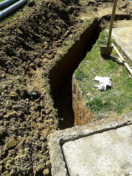

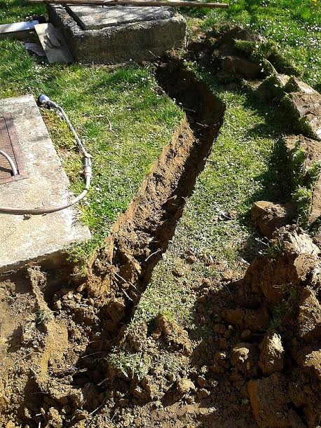

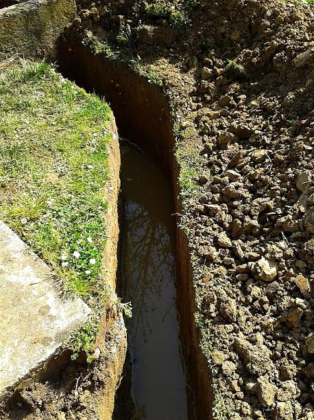

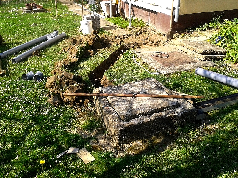

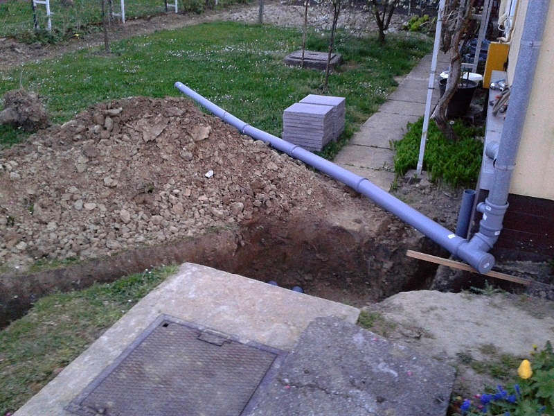

Kako se u vrtu sprema LGB voda je jedan od problema, tj kišnica koja se slijeva sa krova.
Toliko je zna vrt da cijeli travnati dio gdje će biti budući LGB pliva i nastane jezero, a nakon toga
par dana bude nepodnošljivo močvarno tlo. :mad:
Stoga sam za početak radova odlučio riješiti taj problem. :idea:

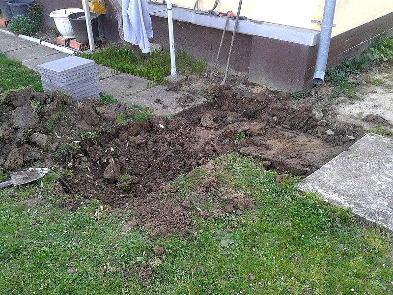

Kako je šaht od kanalizacije blizu nije bilo pretjerano puno kopanja.
Kasnije (po slikama vidite) smo morali ipak raširiti kanal jer se nismo mogli zavući da bi probili zidove iznutra prema van.
A i tko bi se u šaht od kanalizacije želio i zavući. :puke-huge:

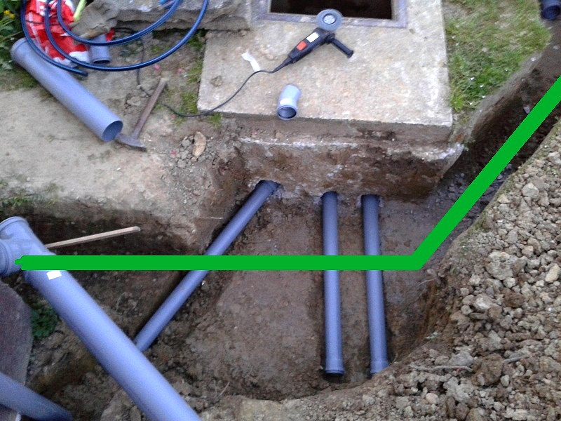

Odvod u kanalizaciju je napravljen i sa dva T komada cijevi jer u slučaju da se još nešto želi spojiti
danas/sutra, da se ne mora mučiti sa trganjem i štukanjem cijevi, a sada je ta investicija 50 kn. :geek:
Ti T komadi će se zatvoriti sa original čepovima. Stavio sam dva T priključka jedan kod samog
Šahta i jedan kod cijevi od žlijeba, nikad se ne zna... ;)
Također kad već kopamo za kanalizaciju odlučio sam se i za prvu fazu mijenjanja vodovodnih cijevi. :dance:
Kako smo sa kopanjem prošli uz sami šaht za vodu i to sa dvije strane bilo bi šteta propustiti priliku
dok je sve tako raskopano da se postavi jedan dio vodovoda. ;)

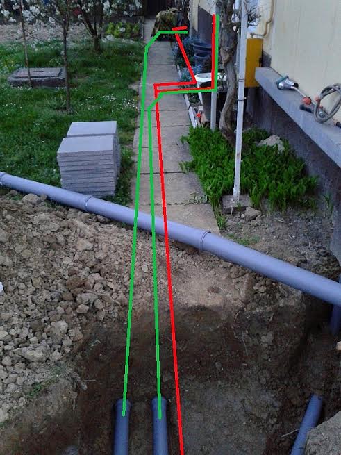

Vodovodne cijevi neću postaviti direktno u zemlju kako su i predviđene, već ću ih staviti
unutar kanalizacijskih cijevi promjera 75mm. Da se daju izvući bez kopanja bude li problema.
Dvije odvojene cijevi će ići za vodovod u kući, a treća za vanjsku upotrebu.
Ove dvije će za sada biti od jednog metra sa čepovima da ne ulazi zemlja, a treća ide do kuće i izlazi iz zemlje na poziciju gdje i treba.
Zavoji su napravljeni od tri koljena od 30 stupnjeva tako da vodovodna cijev prolazi bez muke (isprobano). :handgestures-thumbup:
I tako imate malo skicirano da vidite gdje kaj ide...
Na zadnjoj fotki imate crveno označeno staru putanju cijevi a zeleno će biti nova situacija.
Ako pogledate račvanje crvenih cijevi i mislite da sam krivo i bezveze nacrtao varate se,
To stvarno tako i ide prvo T komad pa odmah poslije njega koljeno...
Pitao sam svoje majstore (koji su to radili prije 40 godina) kakva su to umjetnička dijela izvodili,
ali još nisam dobio odgovor, javim vam kad ga dobijem... :think:
E da i jedno drvo je palo a drugo se je odselilo 101,6 Km dalje, a treče se je samo predalo (osušilo) :angelic-green:
