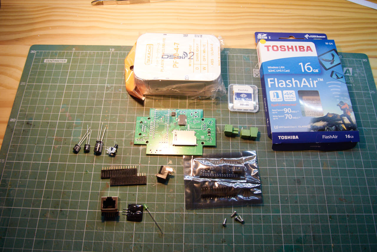

Kit komplet sa svim dijelovima

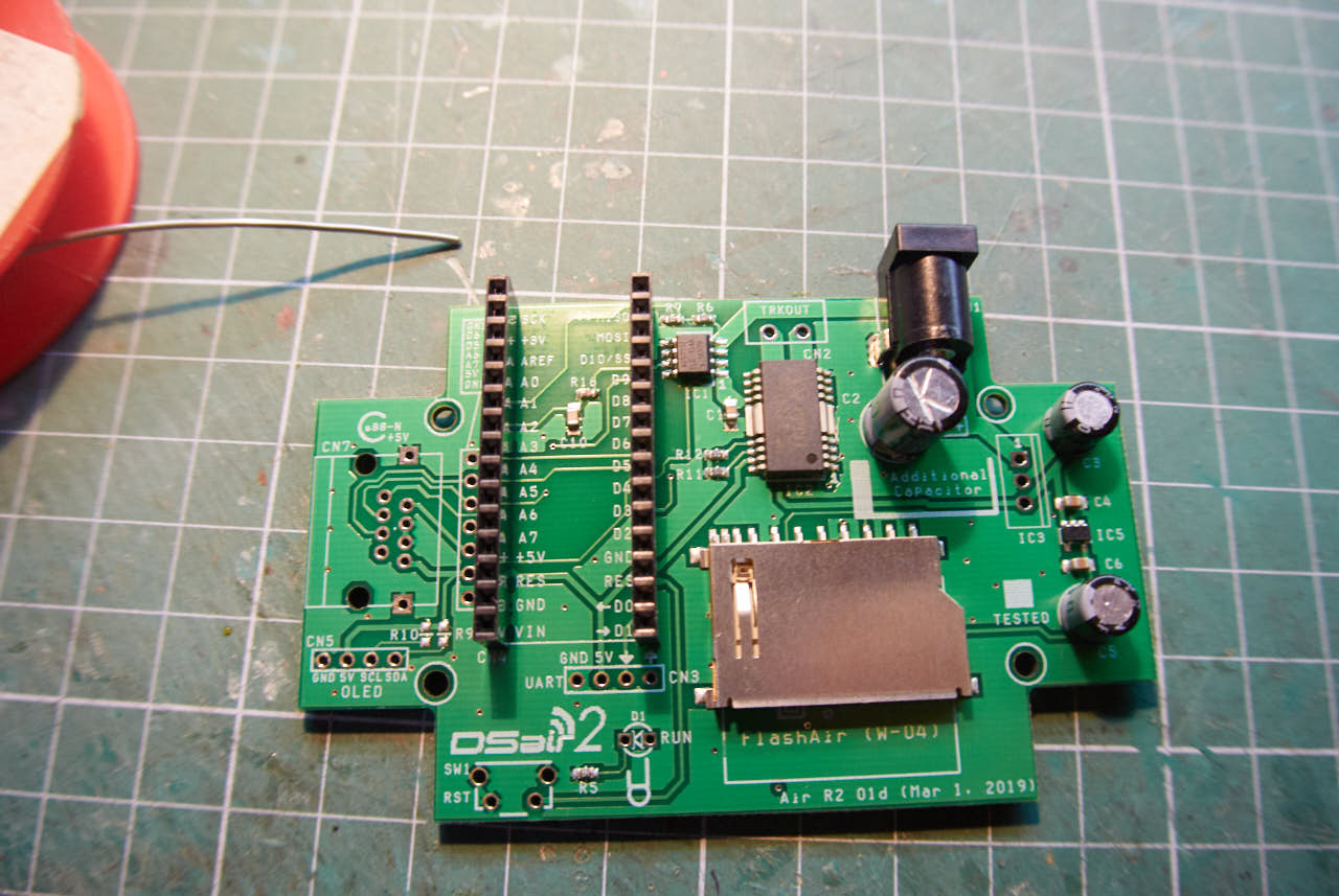

Sastavljanje

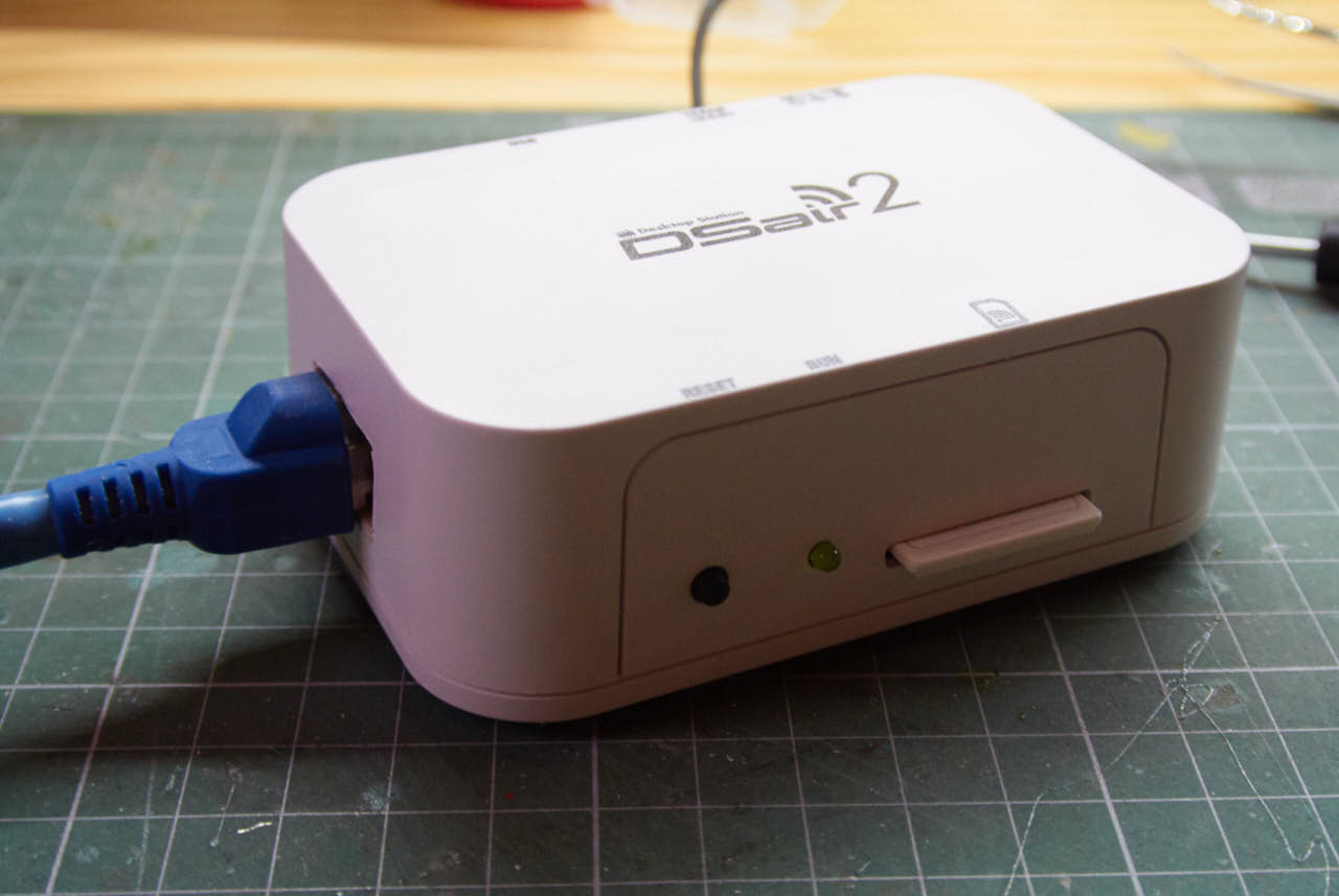

Sastavljen

Završen DSair2

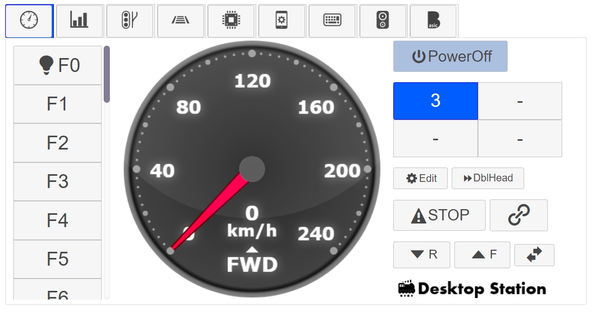

Moram reči, da je sam DSair2 vrlo dobar komand station, koji nam omogučuje vožnju vlakova, kontrolu skretnica, signala,
prikazuje nam koi tir je zauzet, sa njim možemo čitati i pisati CV-ove. Uz sve to ima ugrađen wifi, preko kojeg se putem

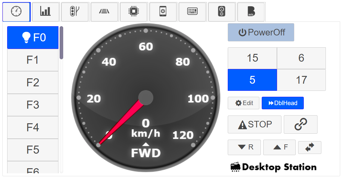

mobitela, tablice ili komputera povežemo na sam komand station. Kada se povežemo na njegov wifi, nam DSair2 otvara
webbrowser sa osnovnim ekranom.
Tu uključujemo/isključujemo komand station, upravljamo sa vlakovima (4 možemo postaviti na ekran), mijenjamo smer vožnje,
brzinu vlakova, upravljamo sa Funkcijama koje imamo na dekoderu
Upravljati možemo i sa skretnicama, signalima.

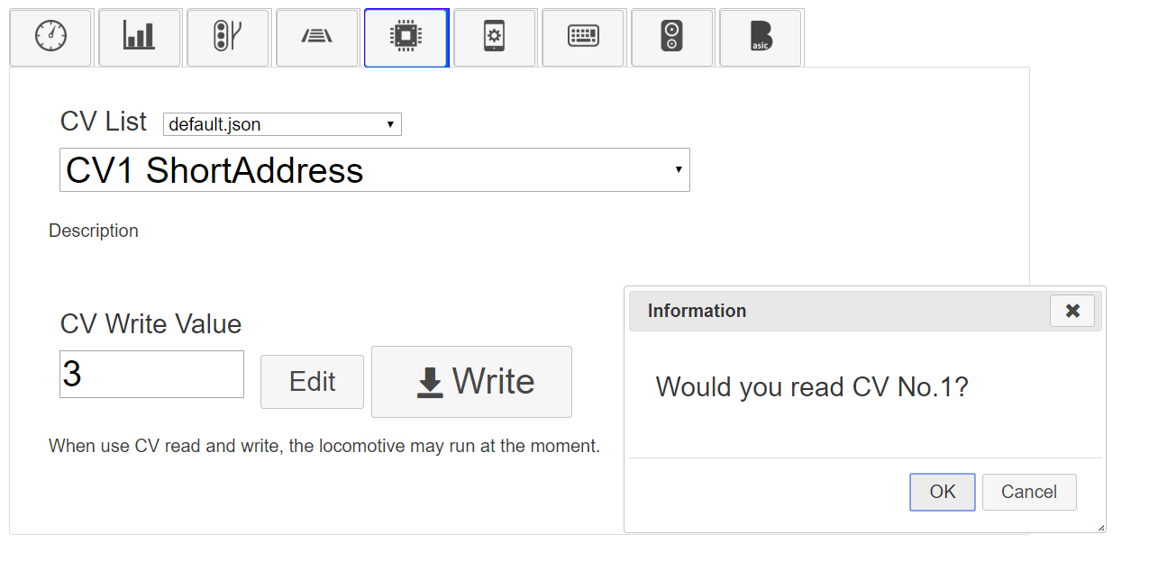

Čitanje/pisanje CV-ova

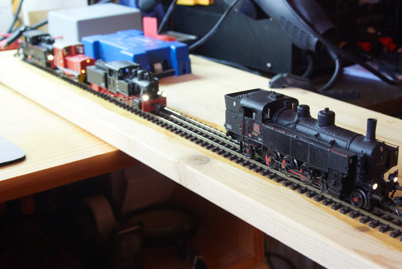

Testiranje dekodera
Test sam napravio sa ESU dekoderima - Loksound V4, Lokpilot micro V4, Lokpilot V3.5, Lokpilot nano, sa mojim DCC servo dekoderom.
Sve je radilo kako treba.
