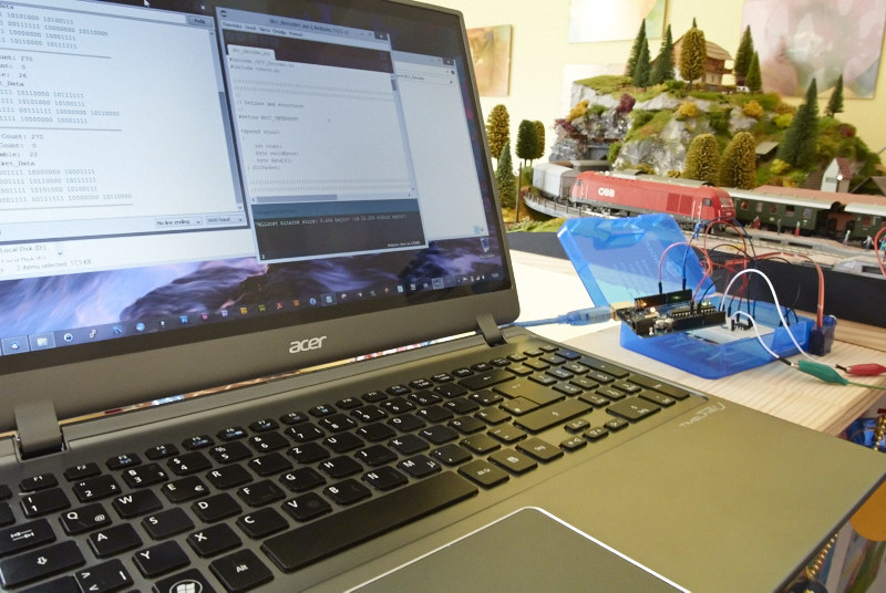

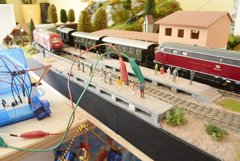

eto da predstavim jedan projekat koji sam radio u poslednje vreme.
Za dekoder za pogon skretnica sam odlučio upotrijebiti Arduino platformu, odnosno za moj prototip sam uzeo Arduino Uno. Razlog za taj sistem je prije svega cijena, jedan Arduino Uno sa poštarinom košta oko 20 EUR-a. Za taj novac možemo priključiti do 12 servo motoriča, odnosno do 12 skretnica. Ako se uzme Arduino Mega koji košta oko 25 EUR-a sa poštarinom možemo priključiti 48 servomotora. Na sam Arduino možemo priključiti najviše 3 servo motora bez dodatnog napajanja. Ako se koristi dodatno napajanje onda treba obavezno povezati minus polove.
Za osnov je uzet nacrt sa optokoplerom na koji se priključuje DCC signal i osnovni program sa stranice Arduino - The DCC Monitor Project. Ja imam pripremljen program koji radi sa dva servo motora i taj se može dobiti kod mene. Sam program sam prilagodio za TRIX Mobile Station 2, što znači da bi moralo raditi i sa Maerklin sistemom. Za Roco i ostale mislim, da nebi smeo biti velik problem prilagoditi program. Sam dekoder radi na adresi 8, kolko sam čitao radi Roco Multimaus na adresi 4. Za sam upload i prevođenje programa vam treba još Arduino Software program.
Za servo motore preporučam digitalne servo motore. Ja sam uspio uz malo muke program prilagoditi da radi i sa analognim servo motorima.
Još nekoliko slika samog prototipa na protoboardu
i video prototipa
Sada moram još sve skupa ugraditi na maketu...
lp,
Sebastjan

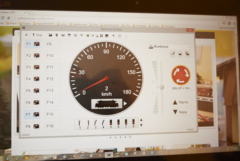

poslije nekog vremena idemo dalje sa dekoderom za servo motore. Napravio sam program, ali sam ustanovio da radi samo na Marklin/Trix Mobile Station 2. Onda sam sasvim slučajno naleteo na rješenje američkog kolege :text-link:
Model Railroad Hobbyist - SMA12 - 17 Channel Configurable Multifunction $5 DCC Decoder For Servos
koji je napravio dekoder sa manjim Arduinom, ali ima mogučnost promjene CV-ova, a za pomicanje servo motora korist F tipke. Ja trenutačno upotrebljavam F0-F10, na ovom prototipu. Moram priznati, da se korištenjem njegovog programa širi mogučnost upotrebe Arduina. Ja ču upotrebit Arduino kao dekoder za otvaranje vrata na teretnom vagonu, za paljenje svetla, a upotrebit ču ga i za signale.
File comment: Desktop Station i prikaz F tipki.

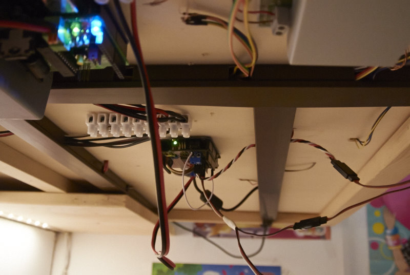

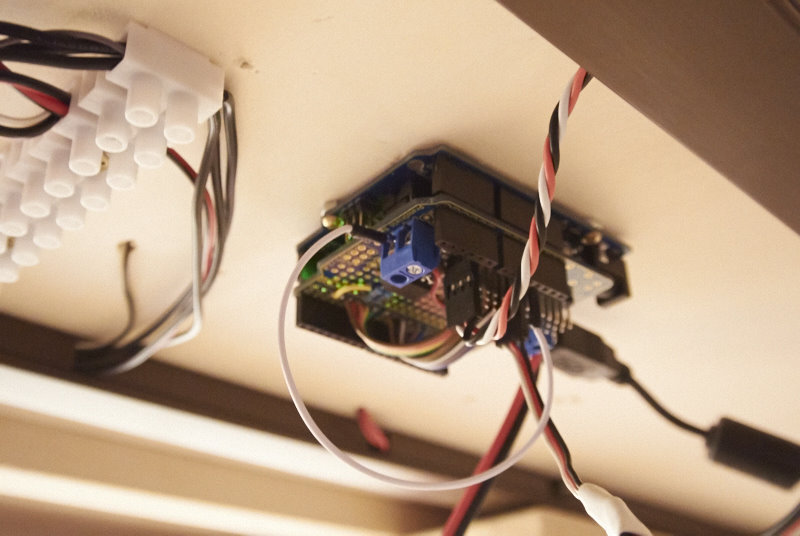

Dekoder na maketi
U prvom planu je Arduino Uno sa DCC/MM2 shieldom za upravljanje vlakova, u pozadini je Arduino dekoder
