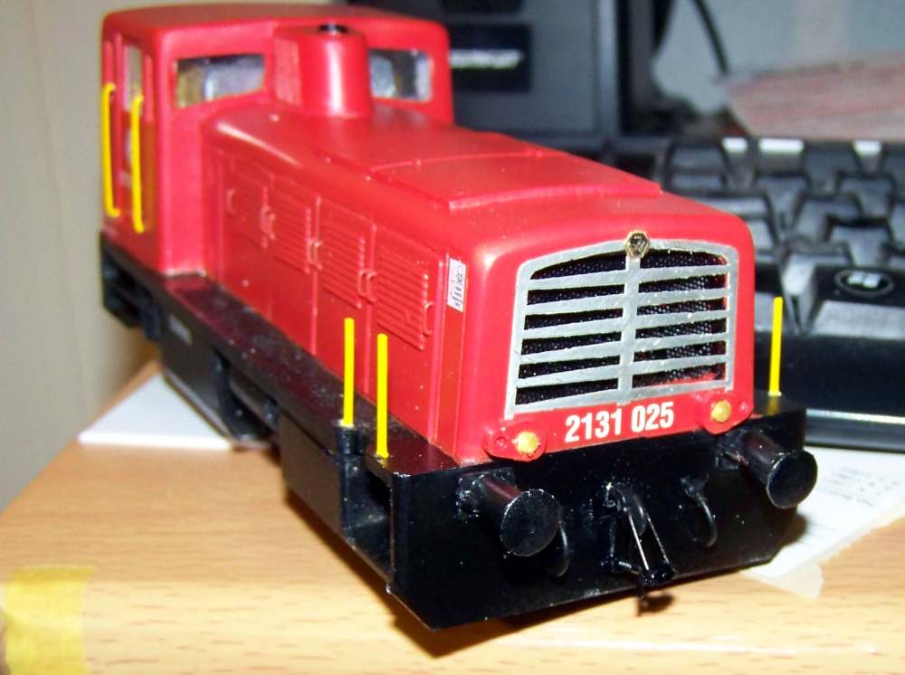

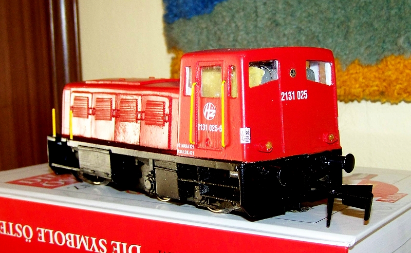

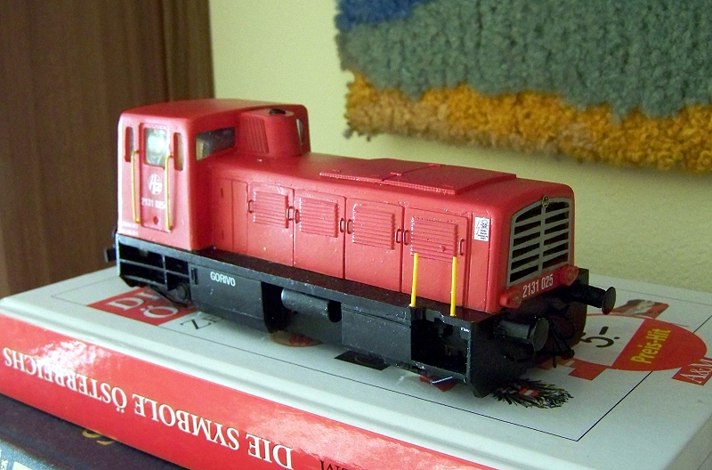

Od vremena do vremena i ja posjetim poneku burzu, uglavnom ovdje u Austriji. Jednom sam prilikom tako našao podvozje za američku troosovinsku manevarku i učinilo mi se da bih od nje, jednoga dana, mogao napraviti „Jenbachovu“ manevarku iz prve serije (JŽ 731, odnosno HŽ 2031). Podvozje vrlo teško i solidno, “Atlas – made in Austria”, dakle Roco! Trajalo je prilično dugo dok sam našao vremena da se upustim u realizaciju. Ukazalo se da je podvozje prekratko, pa sam ga produžio. Raspored osovina također samo približan. Kako su sve tri osovine bile pogonske, to sam se odrekao jedne i postavio ju na mjesto koje gotovo odgovara originalu. Tja, još je jedan kompromis bio neizbježan: “amerikanka” ima pogonski motor i prijenos na getribu na onoj strani gdje bi trebao biti “nos" lokomotive, a meni je taj ogromni motor morao doći u kabinu. Toliko da znadete da nisam pogriješio s tim da su pod kabinom dvije, a naprijed jedna osovina: nužno prilagođavanje, a meni ta optika uopće ne smeta. Osim toga izvrsno vozi, pa kud većeg zadovoljstva!

Ovo je stvarno dobro. Bravo! B:B
