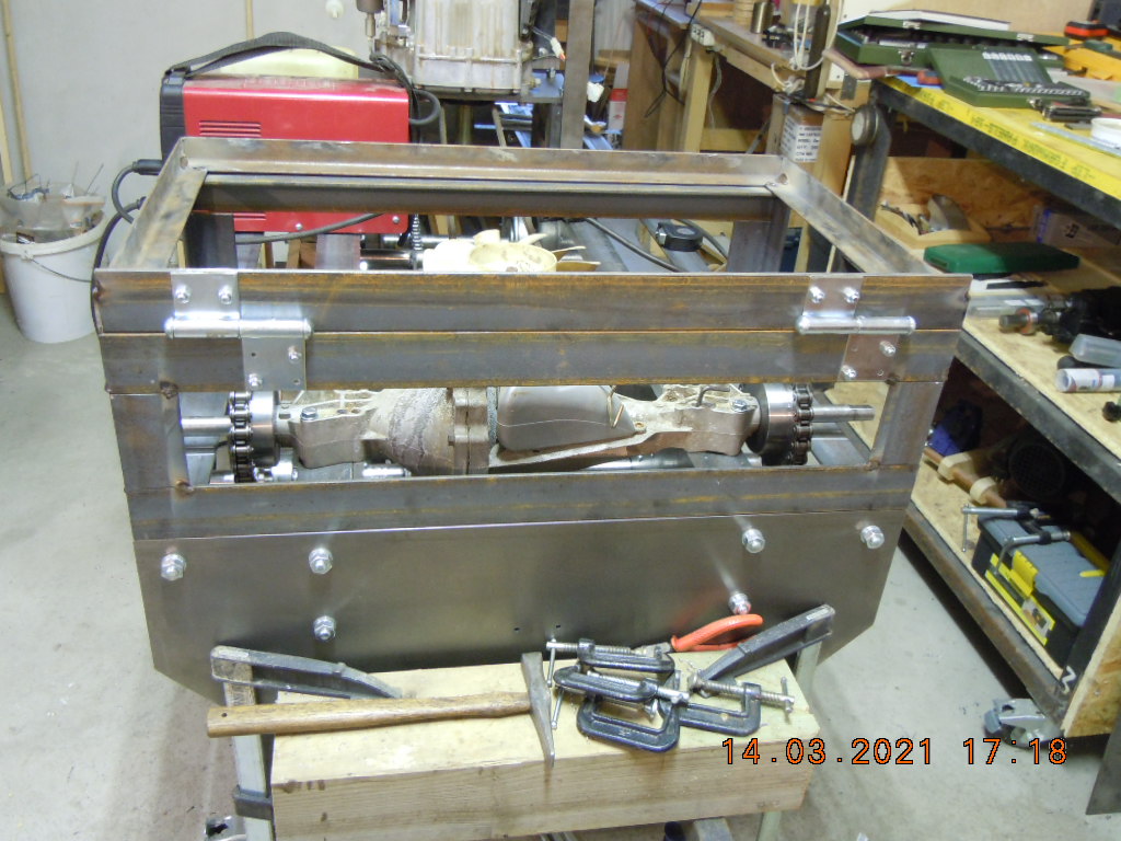

. . . hvala na zabrinutosti i ljepim željama. Dobro sam, hvala Bogu - pa iako na bolovanju ipak se nekaj gevintalo . . . ne nekaj, nego dosta . . . dok su se čekali neki detalji u međuvremenu je odpala stoljic od kosilice. Razlog ? Previše bi bilo posla sa zaštitnim površinama oko remenice, ventilatora i lančanika pa je OVO važeće . . .

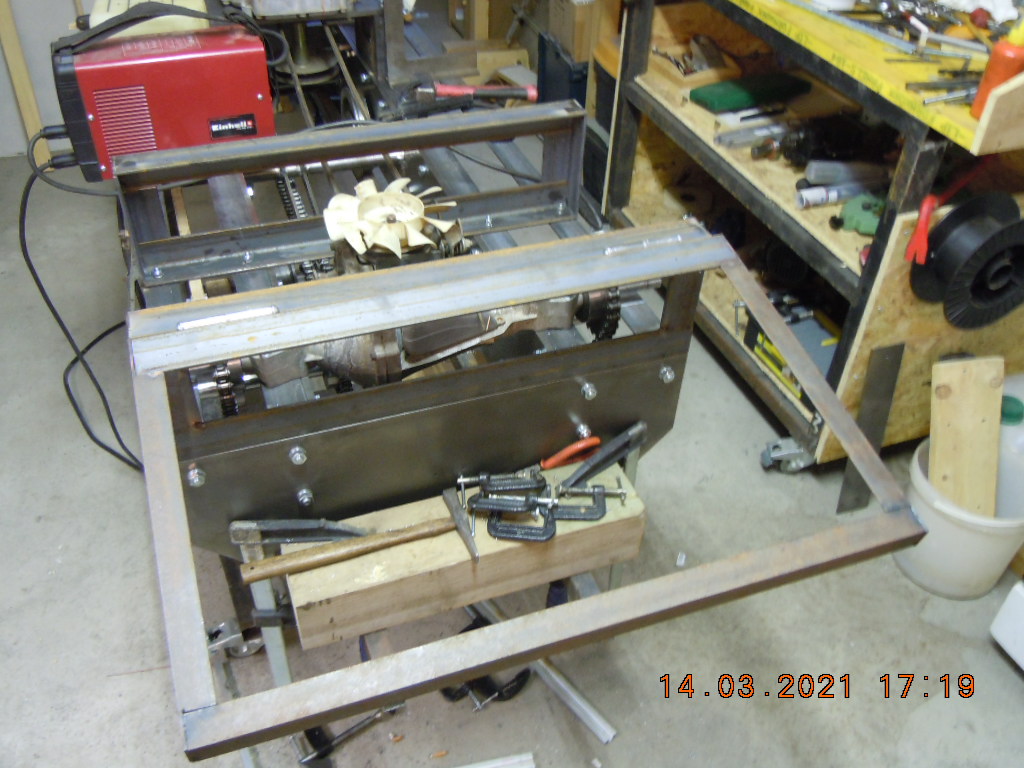

. . . tu je zamišljena i nadogradnja naslona za leđa. Na tu nadogradnju je zamišljena nadogradnja kabine. Nadogradnje na nadogradnje su uvjek interesantan proces. . . bumo vidli, bumo vidli . . .

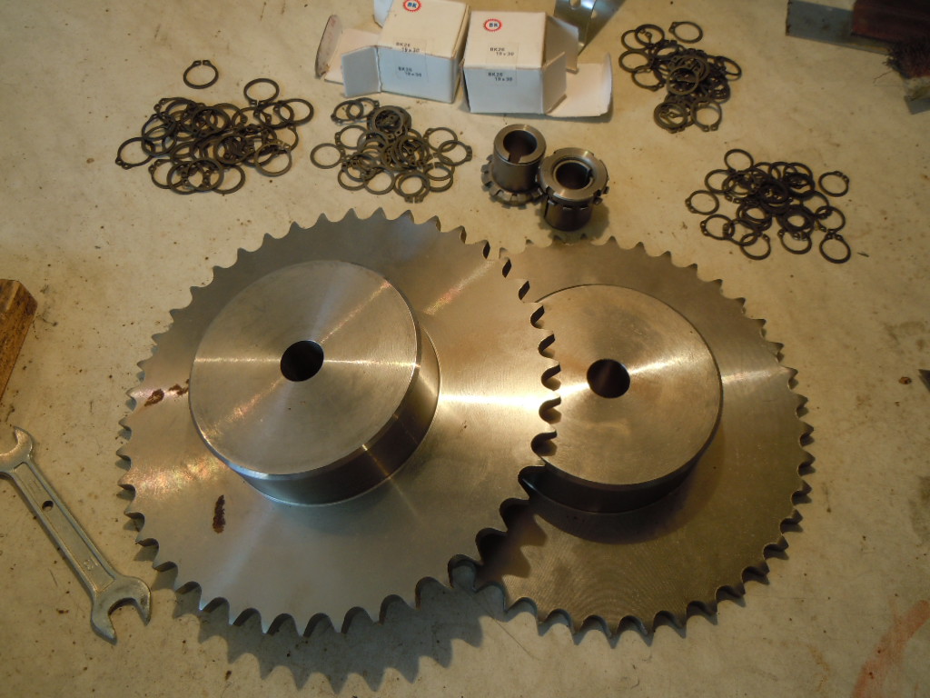

. . . zamisao je da se sve to via "pantića" otvara u nazad. Laki pristup u slučaju nekog servisiranja . . . bacite oko na lančanike. To su ti koji mi ne odgovaraju veličinom ili brojem zubića . . . što znači - RASKOPAVANJE . . .

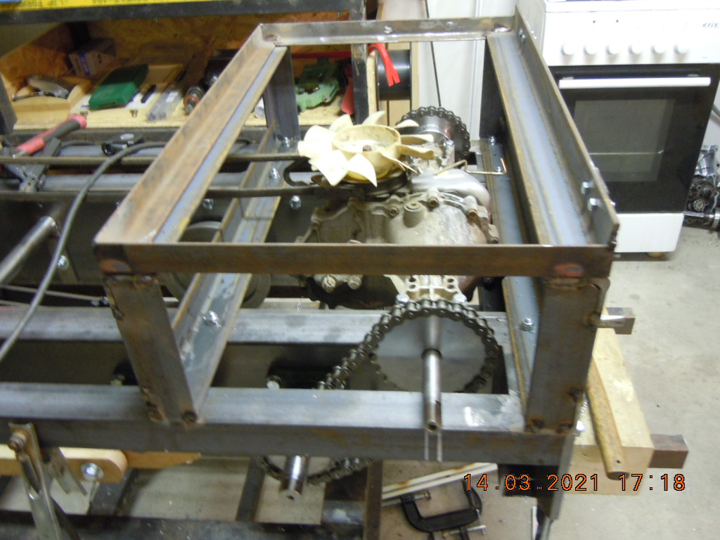

. . . ovako je kad je stoljic do kraja otvorena, no nikada neće biti u tom položaju - najviše nekih 90-95 stupnjeva . . .

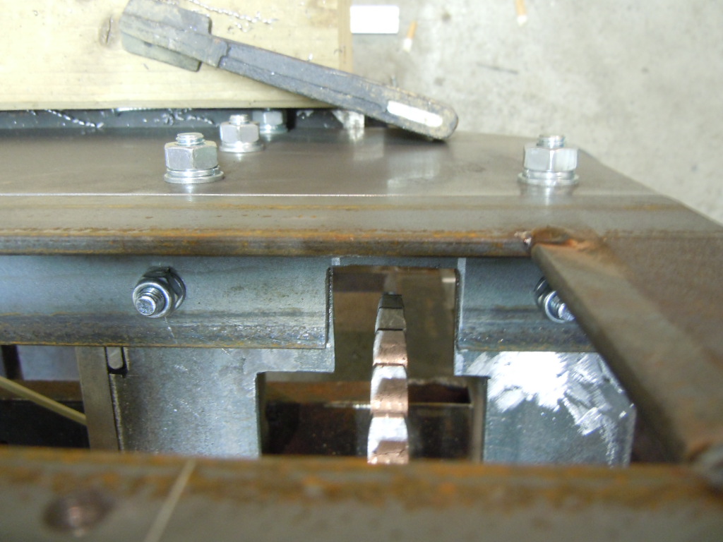

. . . dorada šasije kako bi veliki lančanici dobili mjesta. Školski primjer onih čoškova koje sam spomenuo u jednom prijašnjem postu . . .
