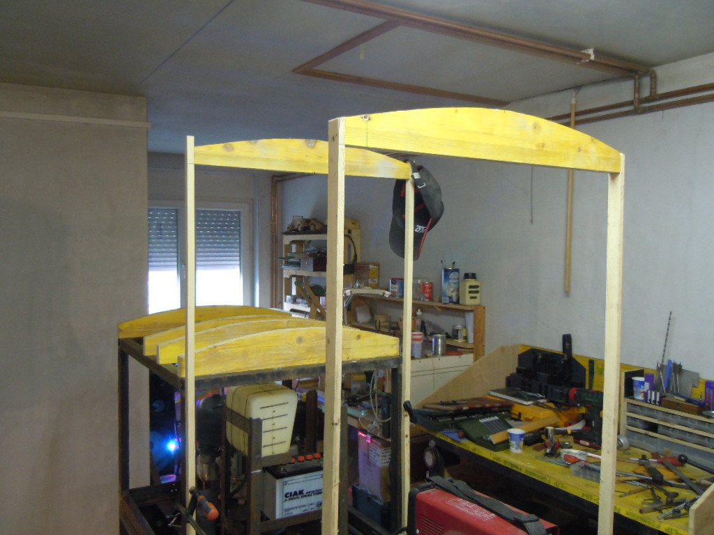

. . . "hauba" otvorena. Bit če i tako široka (kao loksa)

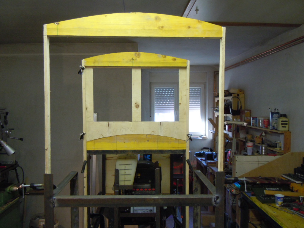

. . . forma "haube".

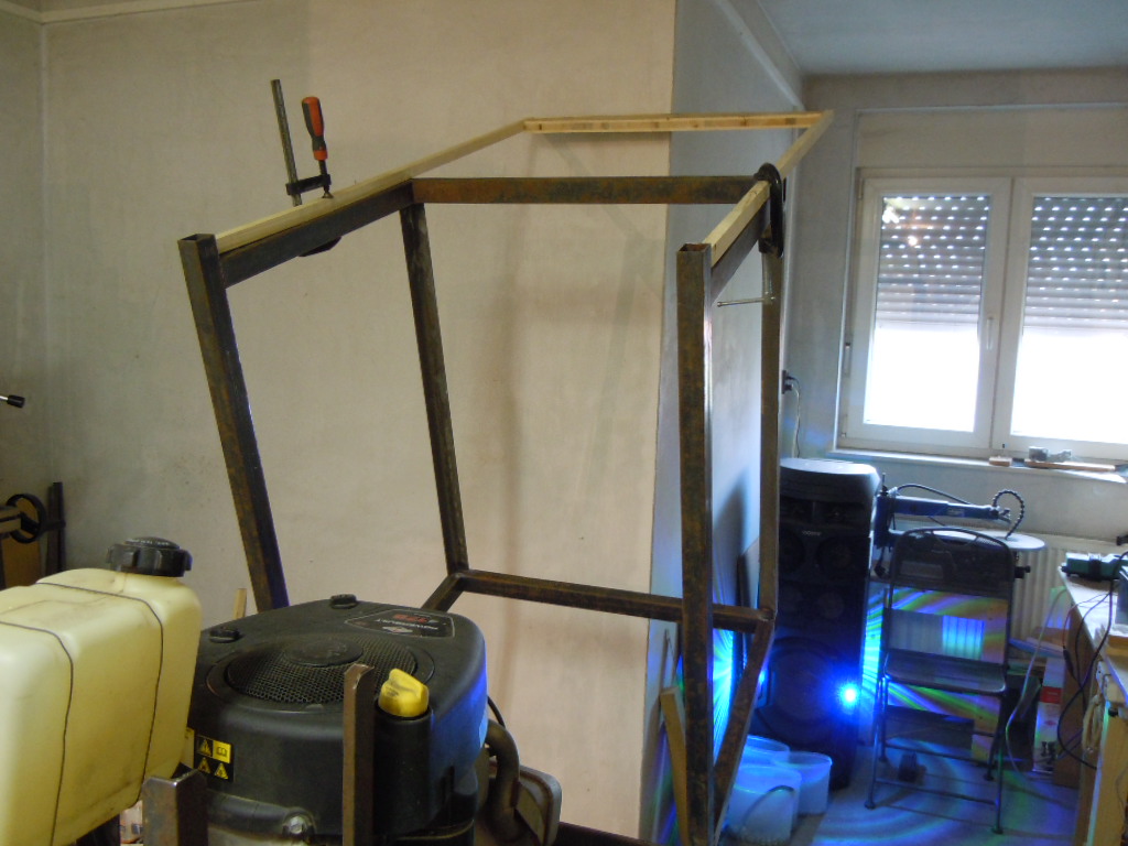

. . . konture "haube" i kabine. Ovo sa kabinom je još u povoju. Nikako se odlučiti hoče li to biti kabina sa krovom ili kabina kabriolet . . . i sad nek mi netko veli - "lako tebi"

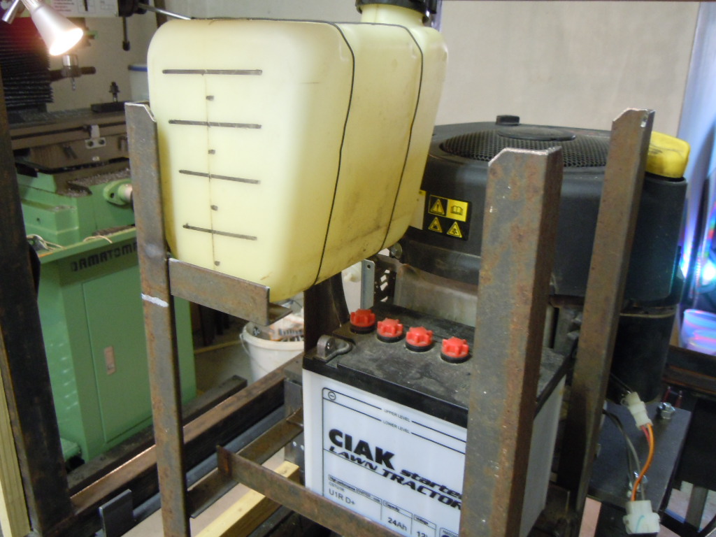

. . . aku muljator na svom mjestu a tako i reservioare za gorivo . . .

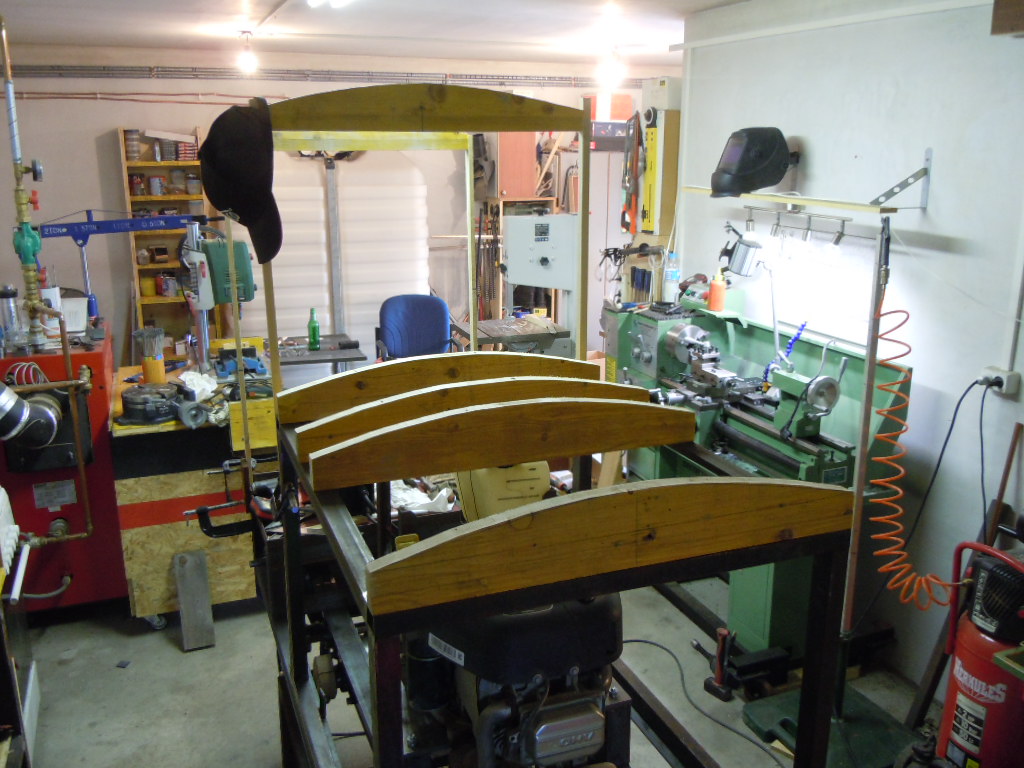

. . . su tak nekak zamišljeni obloki. Ne od tega materijala več od blažulje 21mm. Treba mi težina na prednjem djelu lokse . . . ovo je samo privremeno da bi si mogel složit sliku kak bi to trebalo zgledati
