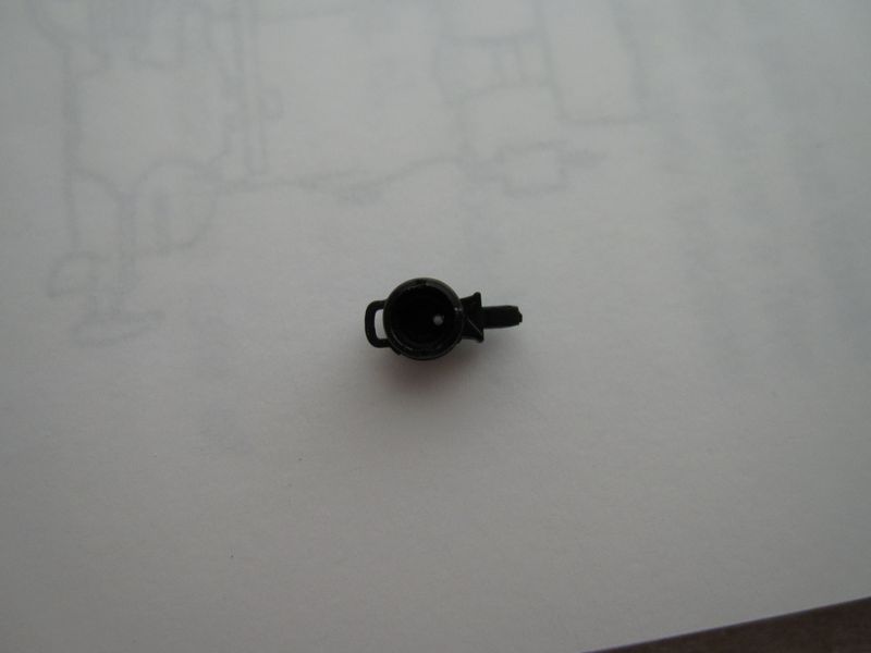

PostPosted: 11 Dec 2012, 20:57
Kao što sam najavio, ideja izrade lanterni je da izgledaju na tragu prave.
Kada već Roco nije riješio rasvjetu, barem nam je pomogao tako što se lanterne daju lagano rastaviti.
Rastavljene izgledaju ovako
PostPosted: 11 Dec 2012, 21:00
Još bliže
Sada je jasno što treba napraviti.
Treba izbiti naprijed leću sa bijelom podlogom.
PostPosted: 11 Dec 2012, 21:06
Lanterna je vrlo precizno napravljena, tako da je svako izbijanje sprijeda - utopija.
Kada bolje pogledate, vidi se da rub zapravo niti ne postoji.
Bilo kakav odvijač, skalpel ili bilo što kao poluga, ostaviti će tragove i oštetiti lanternu.
Tu mi je palo na pamet, dvije "muhe" jednim odarcem riješiti.
Ovako i onako, trebati ću malu rupicu za prolaz žica, pa kroz tu rupicu mogu svrdlom
pokušati izbiti leću.
Tako je i bilo...
