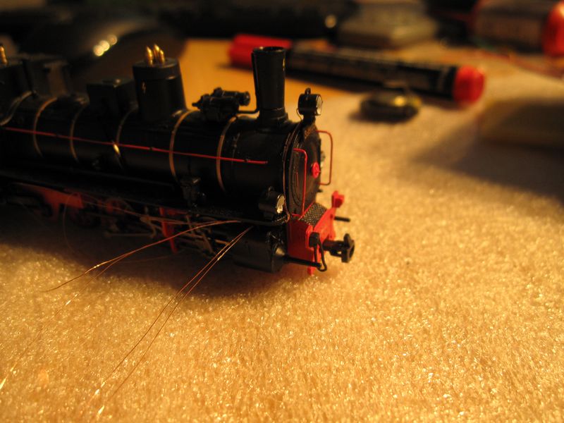

Nakon što su sve lanterne odrađene, montirane su na lokomotivu i trebalo je odraditi
instalaciju.
Obzirom da će dekoder biti u tenderu, trebalo je povući sve žice skroz do otraga.

Evo još jedna fotka prije uređivanja žica
